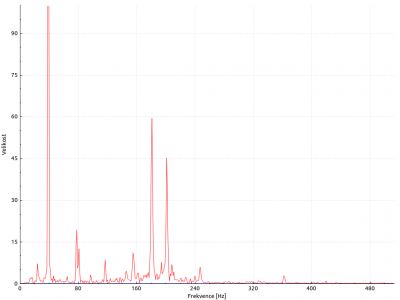

Tak jsem vyměnil komplet hřídel vrtulky s ozubeným kolem a celou kladku řemene. graf Y i s hlavou rotoru a gripy vrtulky výrazně lepší. Koukal jsem že fakt háže ta cyklika, ale tu se mi zatím měnit nechce. Vyzkouším ve vzduchu a uvidím.
Posts: 12997
No vypada to lepe, ale ta spicka na cyklice bude mit amplitudu tak 150%. Nemelo by to prekrocit pres 50, aby se dalo rici, ze je to v poradku.
Poleti to tak ci tak (ale prilis to nedoporucuji).
