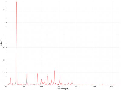

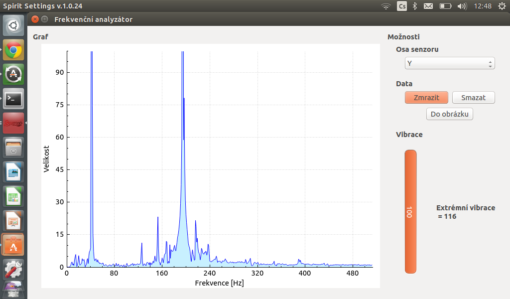

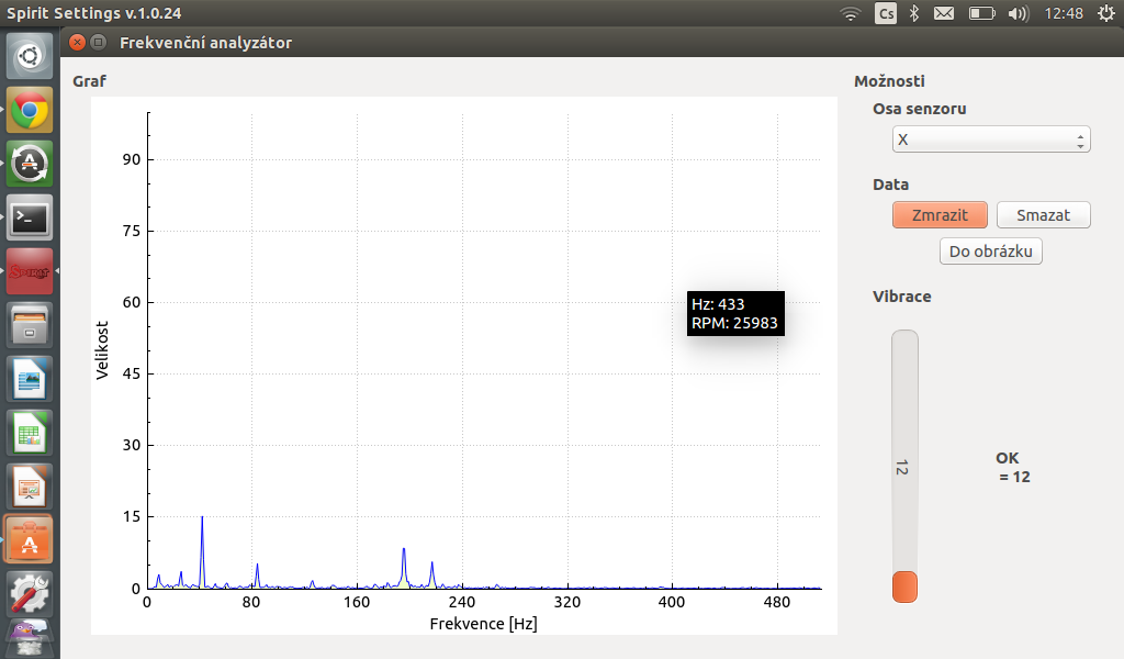

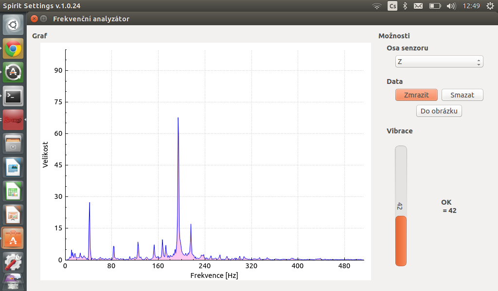

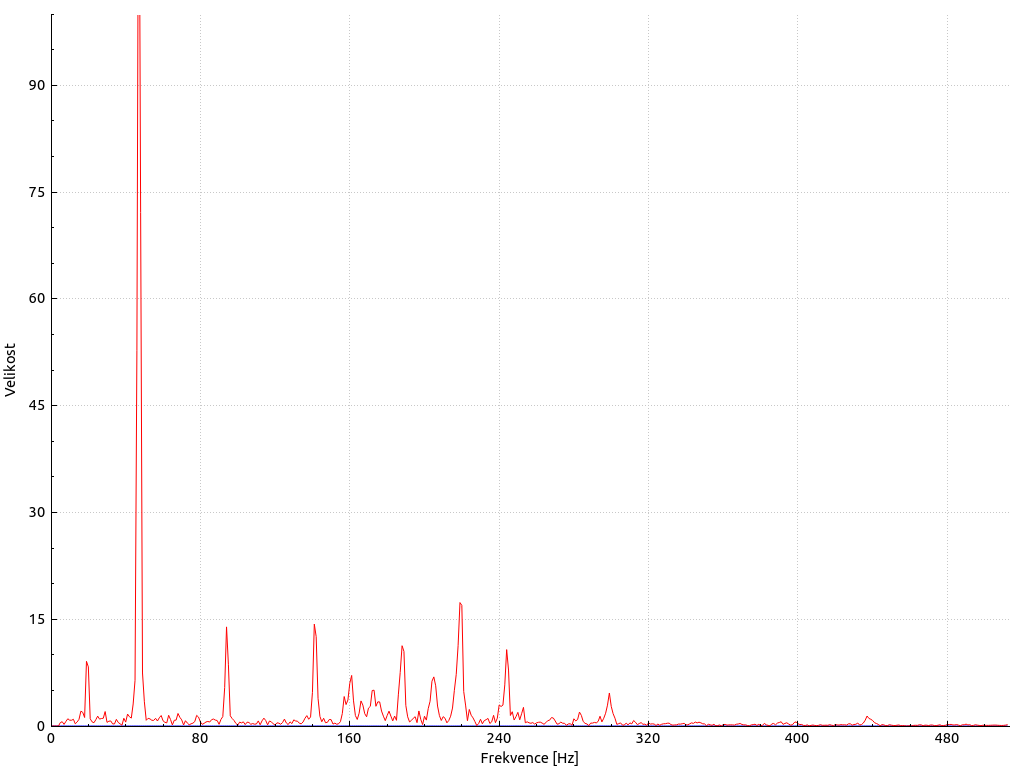

Ahoj, dnes jsem zkusil spustit analýzu vibrací a docela jsem se zhrozil, v ose x i z to jde, ale v ose y mi to vyhodilo tento výsledek. Vrtulník mi jinak přijde v pohodě, ale tohoto jsem se docela vylekal. Před tím jsem létal s Tarot XYZ a létal v pohodě. Podle otáček to vypadá na největší zdroj motor a vrtulka, ale přijde mi divné, že je to tak výrazné jen v ose Y, pokud by to byla nějaká křivá oska motoru, tak by to muselo stejně házet i v ose x ne? Můžeš na to kouknout a trochu mne nakopnout, kterým směrem se vydat? Motor je MSH 2610 na 5ti článek Lipol. Díky

Ahoj
Obavam se, ze ty spicky budou od hl. hridele a od vrtulky.
U vetsiny heli je to bohuzel tak, ze jsou vibrace nejvetsi v ose kridelek, tady je to hezky videt. Je to dano stavbou heli, takze se v te ose mene utlumi.
Muze to letet bez problemu i pokud to ukaze vibrace na 250%, ale v poradku to bohuzel neni.
Pokud je heli v poradku, nemelo by to byt vice nez 50%.
Zkus sundat vrtulkove listy, ta druha spicka by se mela snizit.

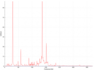

Díky za rychlou reakci. Vrtulkové listy jsem sundal a je to takto:

Neni zac. Tak problem bude urcite uz pred vrtulkovymi listy.
Problem muze byt od lozisek v domku vrtulky, pres hridelku po nesoumernou vzdalenost vrtulkovych gripu.
Nejjednodussi je pomalicku odstrojovat a vzdy to promerit.

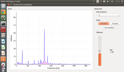

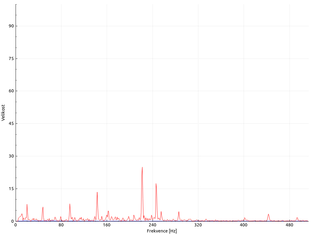

Tak první po sundání unašeče vrtulkových listů, druhý po sundání rotorové hlavy a desky cykliky
No hned to je o necem jinem :)
Tak ted zjistit, co z tech sundanych dilu je spatne. Ono muze kopat i cyklika :( U vrtulky to zase muze byt napr. mikro smitko mezi loziskama, jine loziska nebo se jen neco povolilo.

No zatím nejhorší se mi zdá ložisko v ocasní kladce, po rozborce ostatní ložiska jdou hladce, ale asi je preventivně vyměním. Myslíš, že mám brát origoš nebo Tobex Japan? Před tím jsem měl Rexe 500 a tam jsem radši dával Tobex podle názorů z RCmanie lepší kvality, než Align
