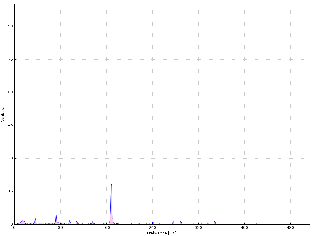

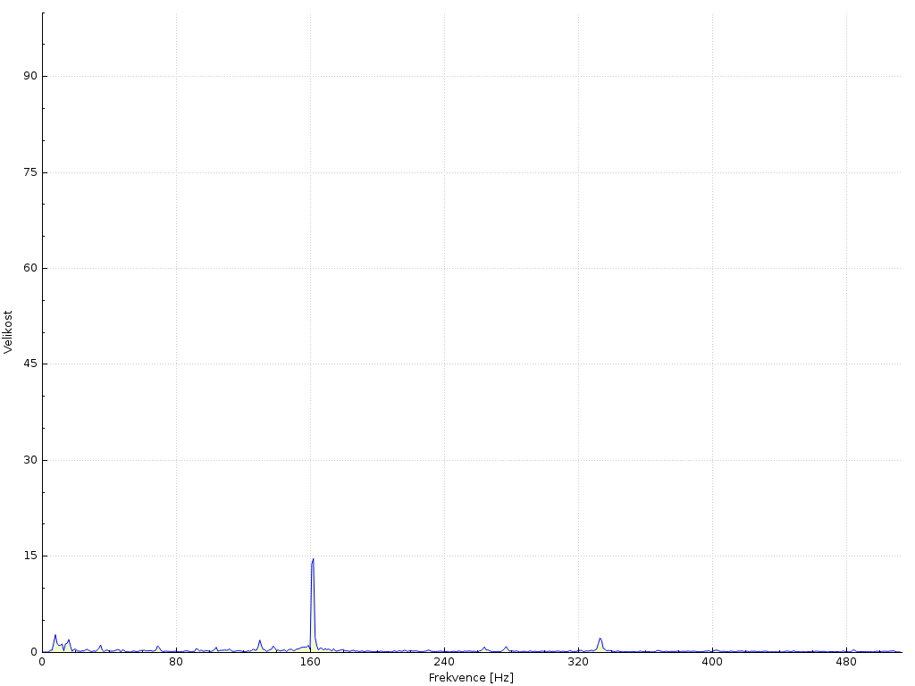

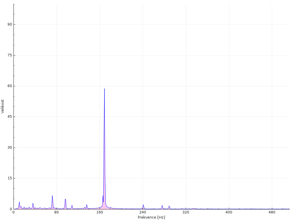

2100rpm, osa X
2100rpm, osa X

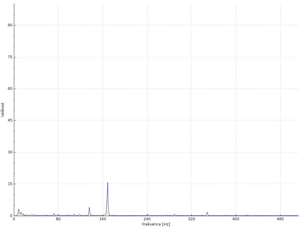

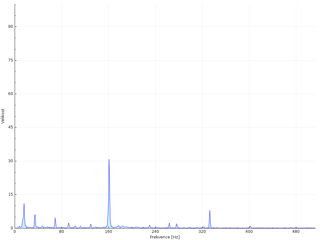

2100rpm, osa Y
2100rpm, osa Y

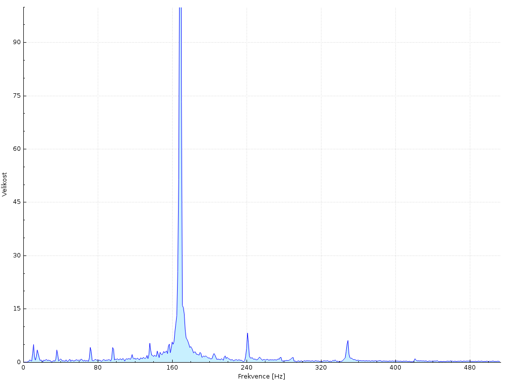

2100rpm, osa Z
2100rpm, osa Z
Pri 2000rpm to je podbne jako pri 2100prm
Vibrace jdou od vrtulky, bohuzel tyhle uz jsou velmi spatne :(

Ze jsou vibrace na frekvenci vrtulky jsem psal uz na zacatku. A jak jsem uvadel tady vyskoci jakmile tam je hlava vrtulky (bez gripu a listu). Bez ni se zdaji vibrace OK (jenom hridel a smykatko). Otazkou je, jestli je spatna hlava, nebo po nasazeni jenom zvyrazni nejakou drobnou nepresnost na hrideli/loziskach. To neumim posoudit.
A proto jsem se taky ptal majitelu Loga, jestli maji zmerene vibrace i na ose Y. Pkotatko psal, ze ti svoje meril na ose X a na ni to ani u mne nevypada nejak katastrofalne (i kdyz hlavne na 2000+ rpm nijak hezky).

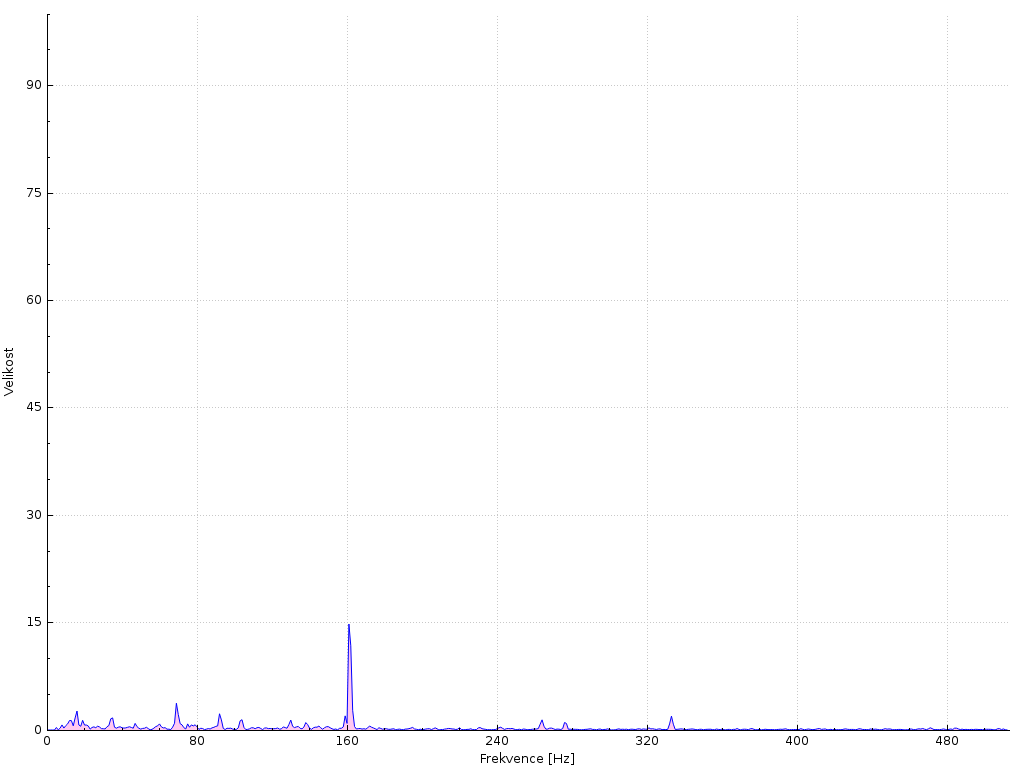

Opet jsem tvym dluznikem. Zda se, ze problem je u mne. Zkusil jsem se pohrat s utazenim domku. Ted jsou vibrace i pri 2000ot/m celkem OK, pri 2100ot/m jsou v ose Y jeste stale vetsi vibrace, ale uz do toho radsi nebudu hrabat. Mozna az to zmeris u sebe a ukaze se, ze mas osu Y vyrazne lepsi :)
Taky jsem mirne povolil remen. Slysel jsem, ze je na Logu lepsi ho mit volnejsi. Jen nevim jestli ho nemam moc volny. Trubky se nedotyka, ale neni uplne napnuty. Jak ho mas napnuty ty (ja vim, na foru se to blbe popisuje...)?

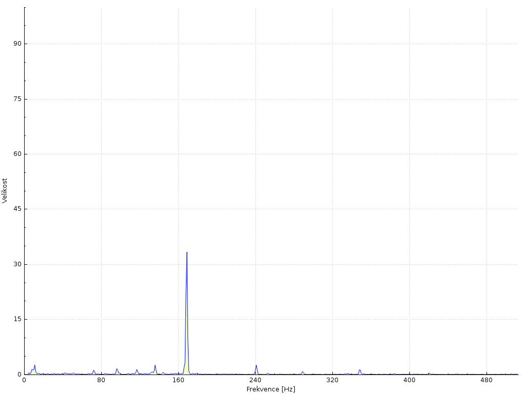

Ahoj, tak tady je graf z osy Y. 2100 otacek s vrtulkovymi listy.
Ta spicka vice vpravo je motor. Mam Logo s uhlikovym ramem a ten moc rad prenasi vibrace. Plastovy ram je tlumi daleko lepe.
