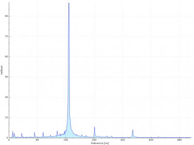

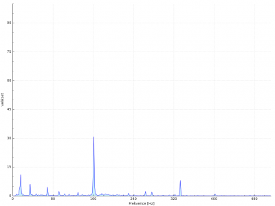

Posledni dobou si nejak nerozumime s Logem v uhlikovem ramu. Tyhle vibrace uz proste nejsem schopen odstranit. Pripada me to, ze nejak tu dve spicky spolu souvisi. Proste vibrace na motoru vyvolavaji vibrace na vrtulce. Nebo naopak.
Loziska v motoru jsou perfektni. Kdyz roztocim samotny motor s pastorkem, tak zadne vibrace nejsou. Kdyz roztocim komplet heli bez vsech listu, tak taky jsou vibrace uplne minimalni. Jak na motoru, tak na vrtulce.
Pripada mi to, ze vibrace zpusobuje prevod motor/kolo pod zatezi. Jak zapadaji zuby do sebe a pak to chytne nejakou rezonanci a projevi se to na vrtulce. Tenhle graf je s velkou vrtulkou 106mm a 2100 otacek na rotoru. Takze extrem. Pri nizsich otackach je to vyrazne lepsi a s mensi vrtulkou taky.
Necekam nejakou jasnou odpoved co s tim. Spis zda je mozne, ze by to opravdu chytalo rezonanci mezi sebou.

V grafu vidim vibrace z vrtulky a z motoru - co kdyz cuka motor a tim cuka vrtulka?
I tak mi prijdou ale ty vibrace velmi male oproti tomu co ma na heli vetsina :-B
Ale vim, ze jsi to mel lepsi, takze nejaky duvod tam urcite bude.

Vyrazne lepsi to bylo, ale v plastovem ramu. Proto si myslim, ze treba ten uhlikovy neco takoveho muze zpusobovat.
Tohle je opravdu extrem. Kdyz snizim otacky na 1900 co nejcasteji letam, tak jsou vibrace zhruba polovicni.
Zkusim si pohrat jeste se zubovou vuli. Treba je to tam.

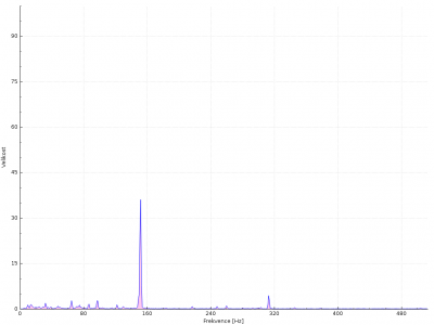

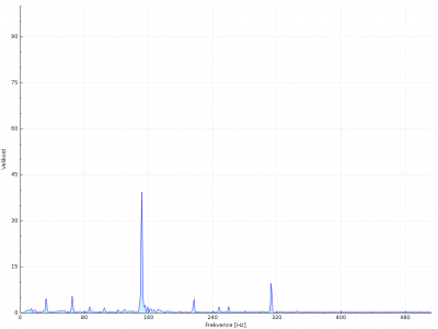

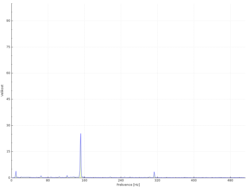

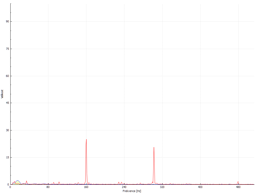

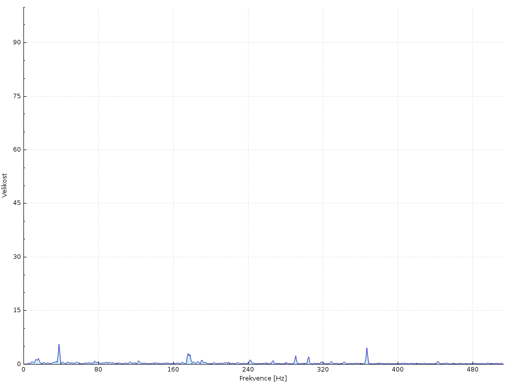

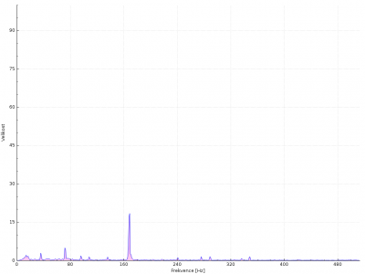

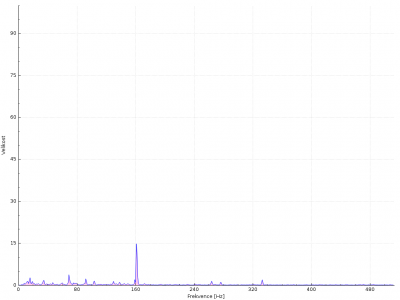

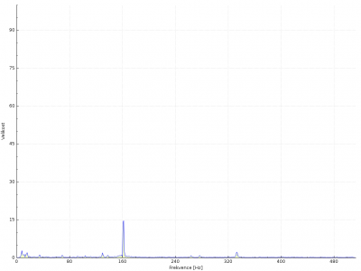

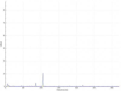

problem s vibracemi na vrtulce na Logu 600SX me taky neminul. Vcera jsem osazoval novy motor a chtel jsem dat vetsi vrtulkove listy (105 namisto puvodnich 95mm). Kvuli velkym vibracim jsem rozebral vrtulku. Kdyz ji kompletne sundam a necham jen hridel a smykatko, vibrace jsou OK. Jakmile ale nasadim samotnou hlavu vrtulky (bez gripu a listu), vibrace vzrostou (viz obrazky).
Vibrace vrtulky - Logo 600SX - osa Y - hridel + smykatko bez hlavy
Vibrace vrtulky - Logo 600SX - osa Y - hlava bez gripu
Kdyz nasadim gripy a listy (95mm) tak se mi vyvazenim jednoho listu lepici paskou povedlo na cca 1800 otackach na hl. rotoru znizit vibrace (v ose Y, ostatni jsou lepsi) na cca 40-45 (velikost spicky na frekvenci vrtulky, celkove vibrace jsou OK). Kdyz ale zvednu otacky na cca 2000, vibrace na vrtulce prelezou 90 (celkove stale jeste OK). Na jeste vyssich otackach naopak mirne klesnou.
Neresil nekdo podobny problem? Predpokladam, ze kdyz znatelne vibruje vrtulka jen s hlavou bez gripu, tak jsem nemohl neco blbe slozit. Vychazi mi to na problem hlavy, hridele nebo lozisek. Udivuje mne ale, ten znatelny narust vibraci pri relativne malem zvyseni otacek. A kupovat novou hridel, loziska a hlavu abych zjistil, ze jsem si nepomohl se mi zatim prilis nechce :(
Tenhle problem jsem mel pravdepodobne od zacatku, meril jsem to puvodne ale na o neco nizssich otackach a to jsem mel vibrace vrtulky vcetne listu lehce pod 30. Trochu jsem z Loga zklamany - ocekaval jsem, ze u noveho kusu takovehle veci nebu muset resit...

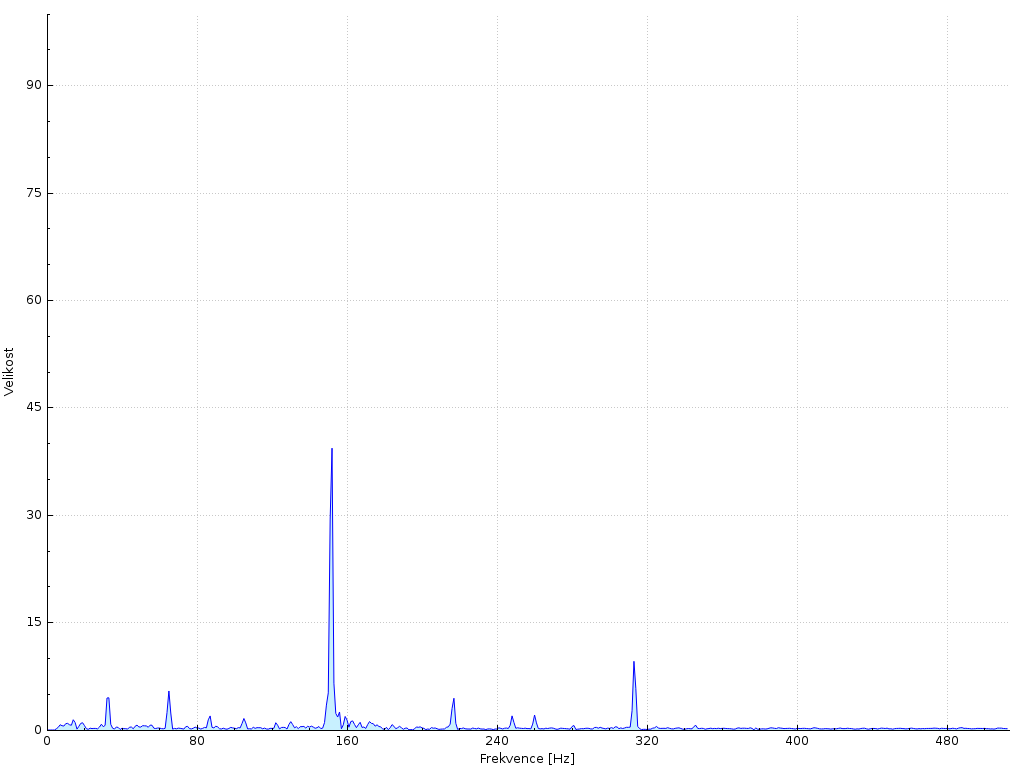

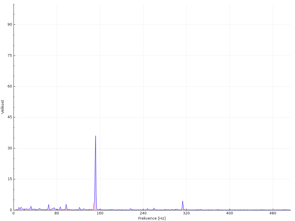

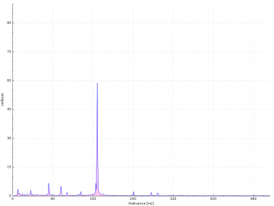

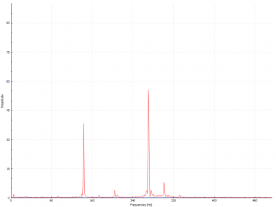

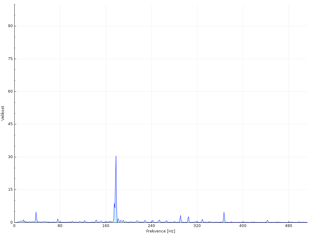

Takze tady jsou vibrace s kompletni vrtulkou (95mm).
1900rpm, osa X
1900rpm, osa X
1900rpm, osa Y
1900rpm, osa Y
1900rpm, osa Z
1900rpm, osa Z
