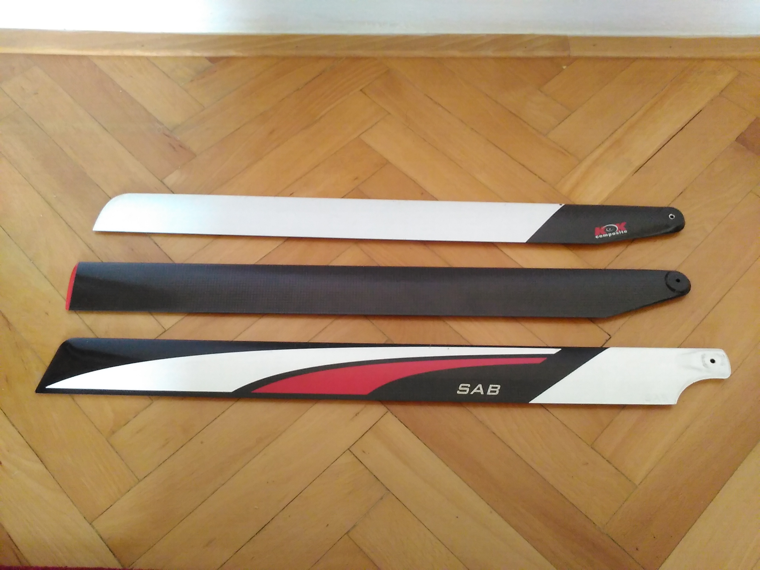

Já mám Listů více,ale štve mě že nedokážu poznat,ktreré jsou pádlo a naopak.Proč na nich neni něco specifického aby to člověk rozeznal.
A nebo jsem úplně blbej.
Mám tu asi čtyři páry co jsem různě sehnal na netu do zásoby.

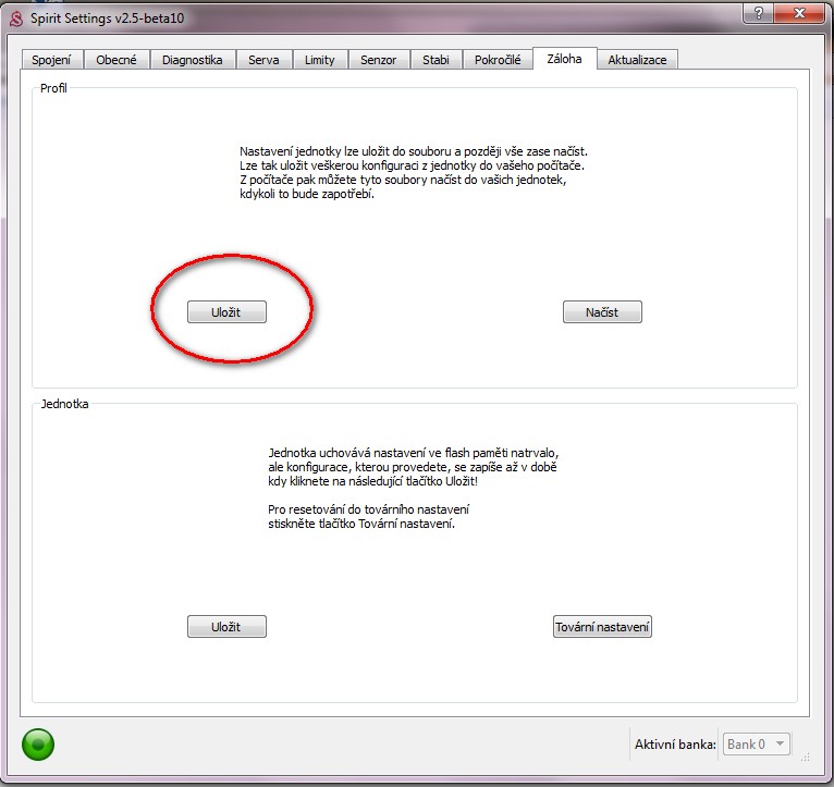

Nastavení z jednotky ulož na disk a sem pošli jako přílohu, ne foto ...

Sem jelito,díky.
Pošlu to

Posílám foto listů,co mám ještě doma.Nepoznám jestli náhodou nejsou FBL.
Můžete na to mrknout,jestli nepoznáte náhodou jestli jsou mezi nima FBL.?
Musím na to přijít jak to rozeznat.
