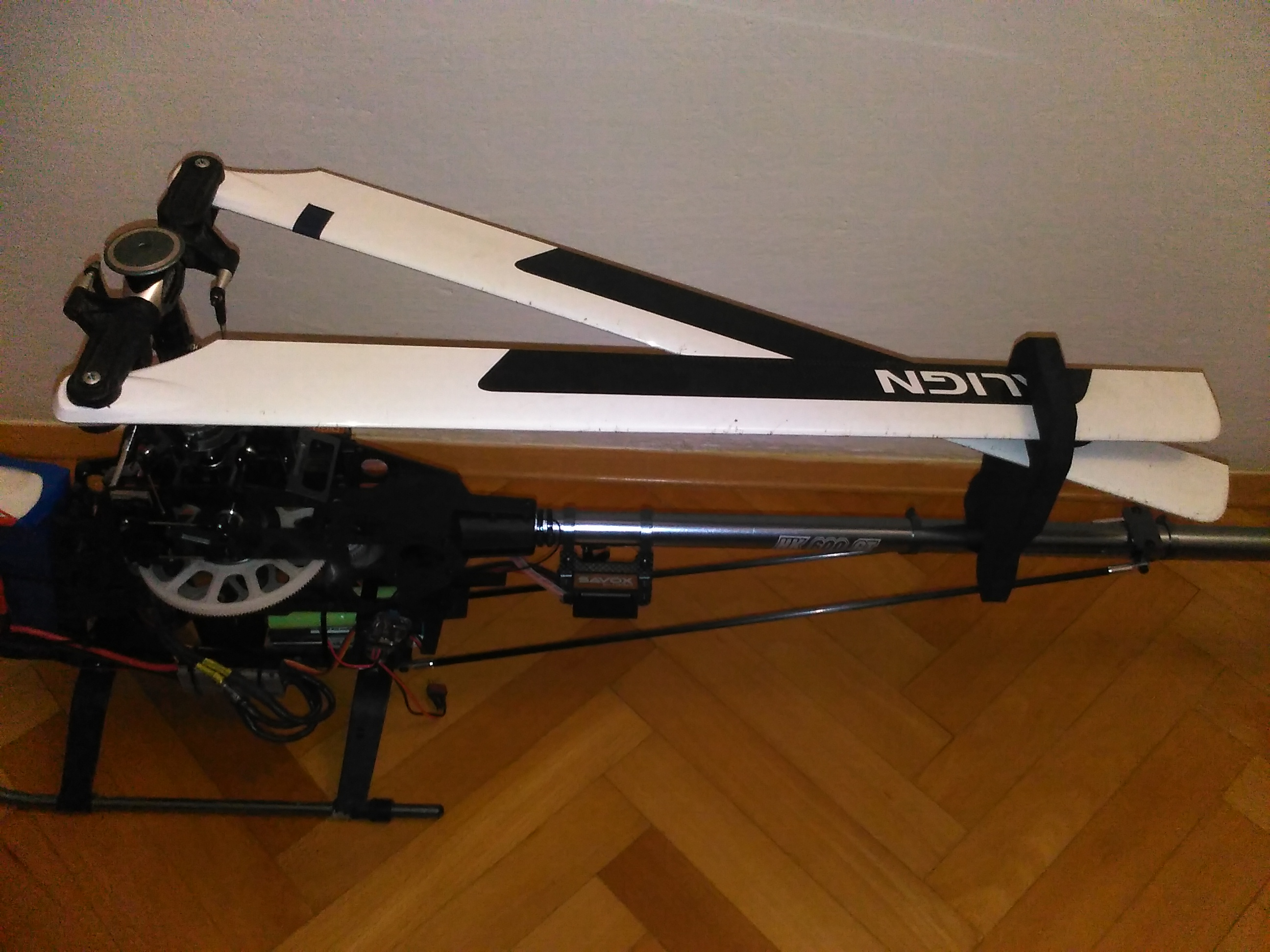

Byl jsem to opět prolítnout a tentokrát pořádně už s výkrutama menší akrobacií,abych to vyzkoušel jestli to už dobře chodí.Když jsem bral za křidýlka v tvrdších obratech,tak jsem si všiml že se to ještě lehce chvěje.Tak jsem ubral na citlivosti cykliky s 50% na 45% Teď.žádné chvění na křidýlkách a vrtulník dobře reagoval i držel.
Chci se zeptat,jestli je to nastavení 45% normální.Nevím kde je spodní hranice citlivosti.Podle manuálu jsem úplně jinde.
Podle mě vše stabilizuje a chování letu je super.
Tak nevím jestli to řešit a nebo to tak můžu nechat.
Můžete mi napsat váš odborná názor?
Moc díky,nemám tu nikoho,kdo by mi poradil a sem rád,že se na vás mohu obrátit.

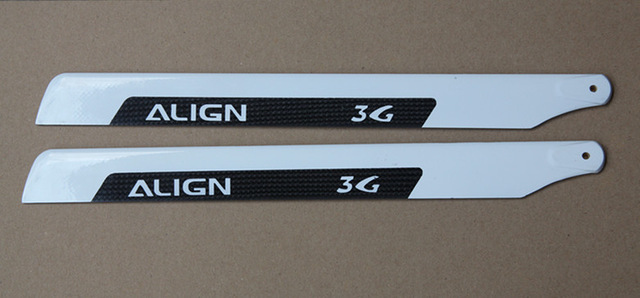

Posts: 1066
Pošli foto těch listů co tam máš .... třeba fakt nejsou FBL.
Peggy
Posts: 94
Joined: Thu 11. Jan 2018 20:16:40
Posílám.To budeš hodnej že pomůžeš.
Posts: 1066
Tak ty tvoje bezpadlové nejsou, od Alignu bezpadlové mají na sobě ještě 3G nápis (viz. moje foto). Zkus si od někoho půjčit bezpadlové a poznáš rozdíl, nejen v nastavení ale i na "páčkách" v ruce.
