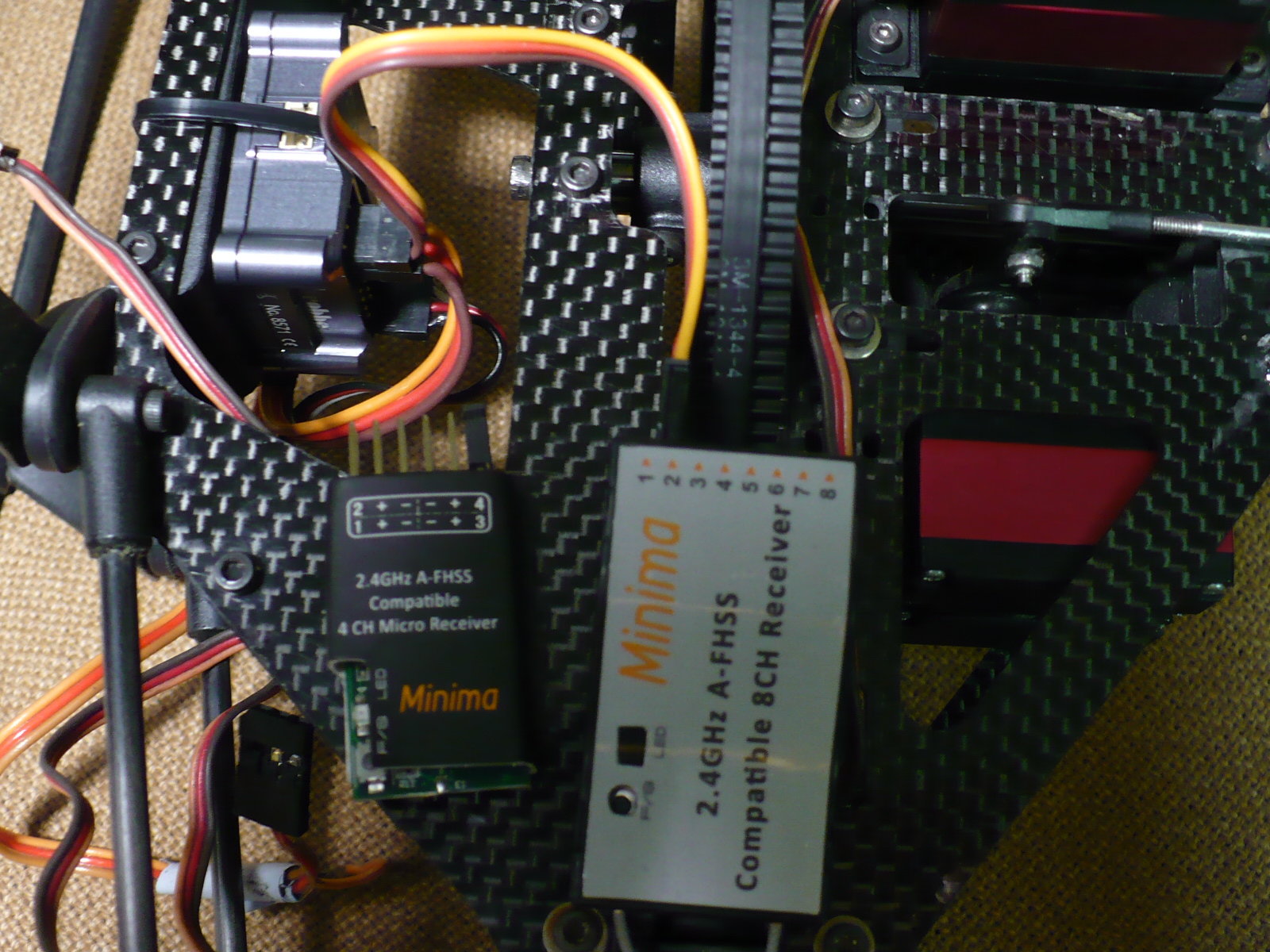

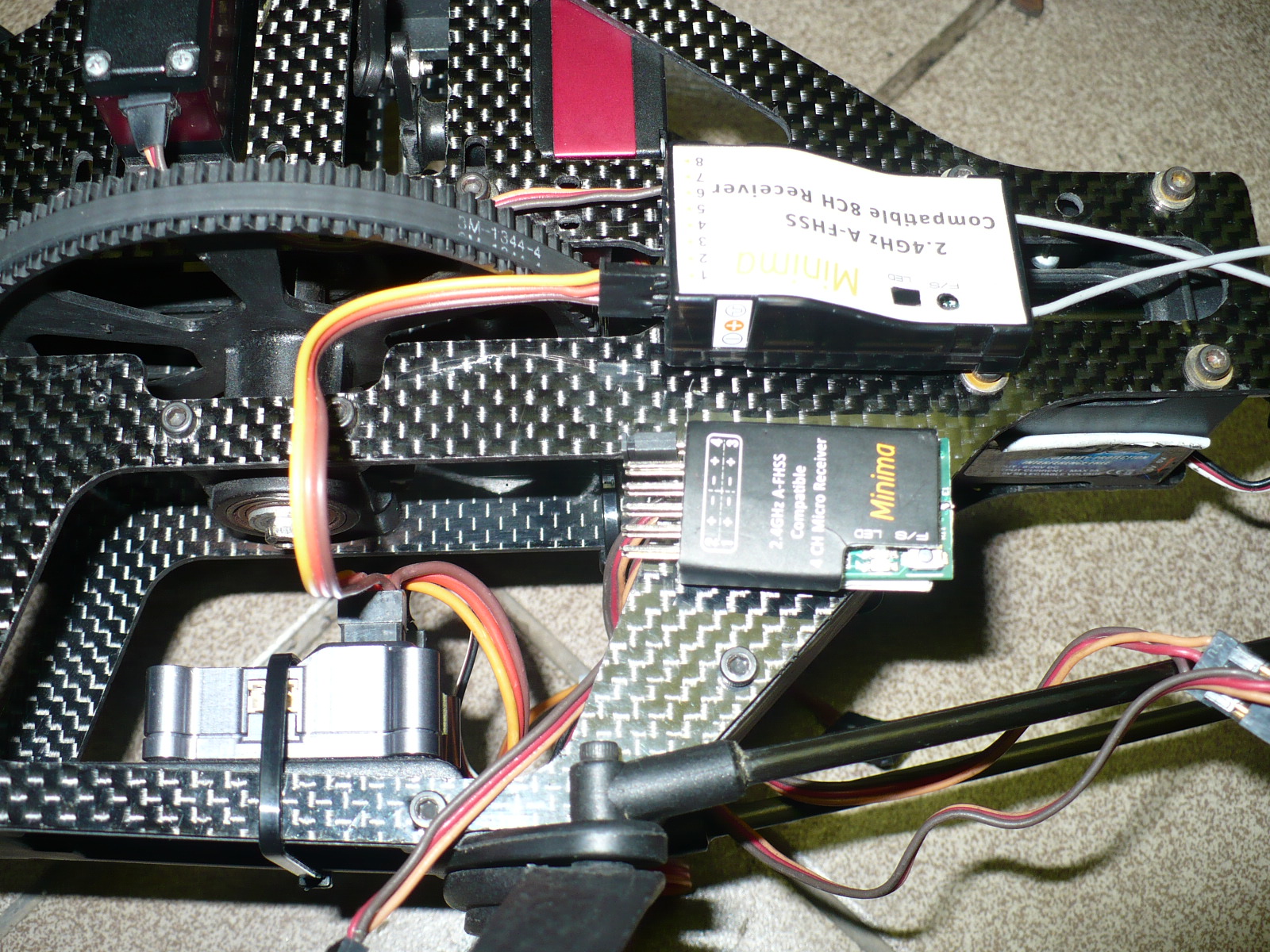

Posielam foto obidvoch prijímačov, jeden je 8-kanál a druhý 4-kanál, dajú sa prepnúť do PPM modu + RSSI výstupu podľa návodu, aj ten 4-ch. pekne posiela všetkých 9-kanálov. Dá sa prepojka medzi 3 a 4, napáruje sa to a v kanáli 1 je PPM a v 2 je RSSI. A samozrejme idú nastaviť aj núdzové výchylky.
Posts: 12782
Problem bude v tom, ze prijimace bohuzel maji natvrdo nastavenou delku ramce.
Spirit zpracovava ramce o velikosti 25ms, tyto prijimace posilaji 20.
Proto to bohuzel zrejme nefunguje.
V novsich verzich to zkusime vyresit.

Sa dívam, že na tej fotke to mám strčené do RSSI, aby to niekoho nepoplietlo :) . Bolo by to super, keby sa to vyladilo aj pre takéto prijímače.
