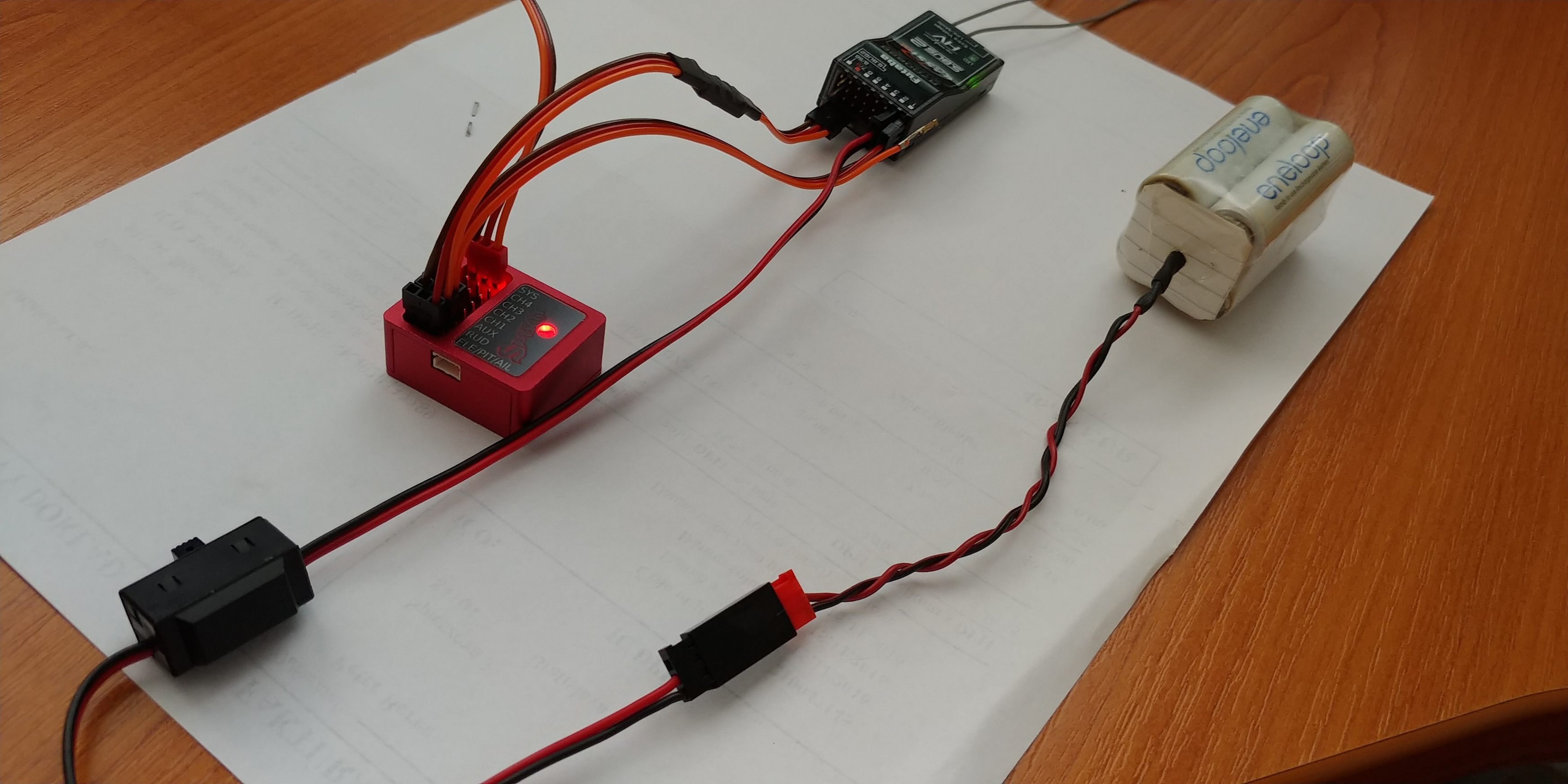

Žiaľ, správa sa to úplne rovnako (na záložke diagnostika sa "servá" nehýbu), zvolený protokol Futaba SBUS, zapojenie podľa priloženého obrázku.
Prijímač R7008SB v "Channel Mode A". Resetoval som Jednotku do východzieho nastavenia, ale nepomohlo (po nastavení Futaba SBUS prenosu).

zapojení vypadá dobře tak jak je to na fotce, tedy tak jak je to v manuálu - http://manual.spirit-system.com/index.p ... lemetry/cs
Pokud se vodiče prohodí, nebude to v pořádku - bude to fungovat jako běžný SBUS invertor. Ale je dobře, že se to zkusilo i tak. Teď víme, že data tam opravdu jsou.

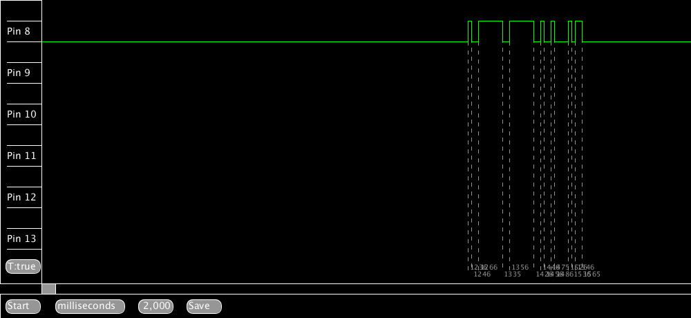

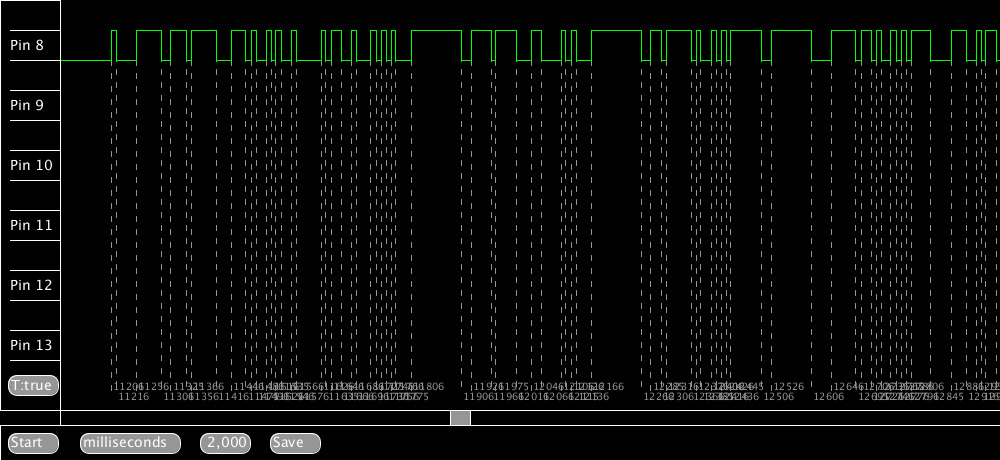

Ubastlil som naozaj primitívny "logický analyzátor"
https://create.arduino.cc/projecthub/vi ... zer-f61ee5
a toto je na výstupe SBUS2 prijímača:
