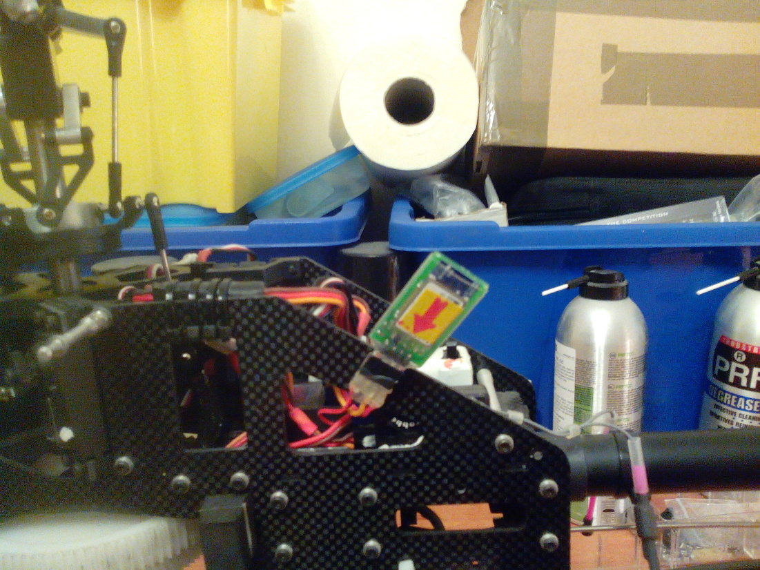

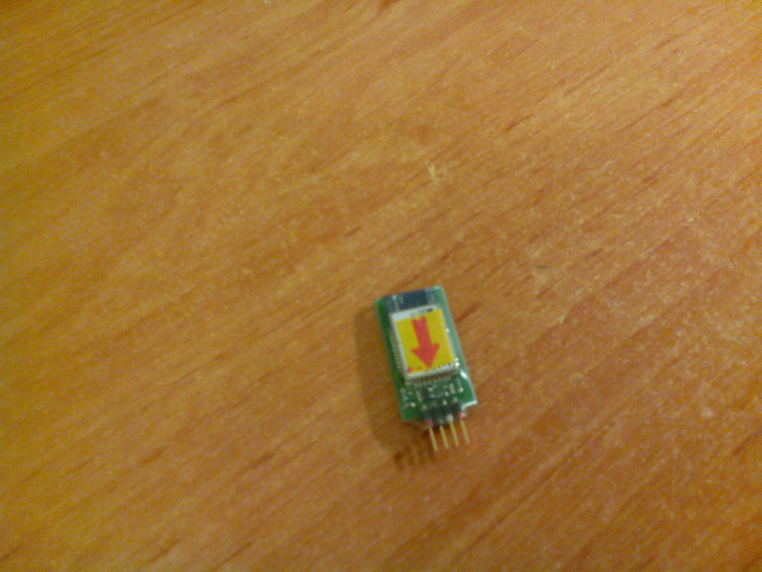

Ciste laicky. Vadi, respektive by mohlo vadit. BT modul muze hledat spojeni, muze neci vysilat a prijimac s jednotkou jsou vzdy hodne blizko. Vim o pripadu ruseni nejakou BT periferii.
Ja to resil malym vypinacem na napajeni BT modulu. Kdyz jsem chtel nastavovat, tak jsem modul jen zapnul a pripojil. Pak vypnul a lital.
error414
Posts: 341
pkotatko ma pravdu, teorie je takova ze to nevadi :), ale praxe byva nekdy jina.
1) BT je 2.4 takze to muze rusit vysilac
2) nikdo nevi co BT posila do spirita, kdyz tam posila blbosti tak se spiritovi nic nestane, ale zamestna ho.
3) pokud si nezmenis heslo tak se muze kdokoliv pripojit.
Ja silne doporucuju nelitat s BT modulem pod napajenim. Kdyz uz tam je tak ho vypinat pres vypinac. To je podle me nejlepsi reseni.

Já nastavuji několik modelů. Vytvořil jsem konektor kde je napájení + data. Tento konektor mám na všech modelech. Zastrčím BT a jedu. Stačí jeden BT pro vícero modelů a uživatelů.
