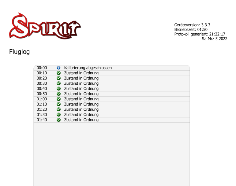

please look in your flightlog, after that it should correct initialize - In your video I didn't see an constant light - If the heli is correct initialized the swashplate goes up and down and no tilting - and test it please with an extra battery ie. 7,4 V or NiMh 6V or others - maybe some others have any ideas what it can be ?

So you were right.
The heli initializes correctly.

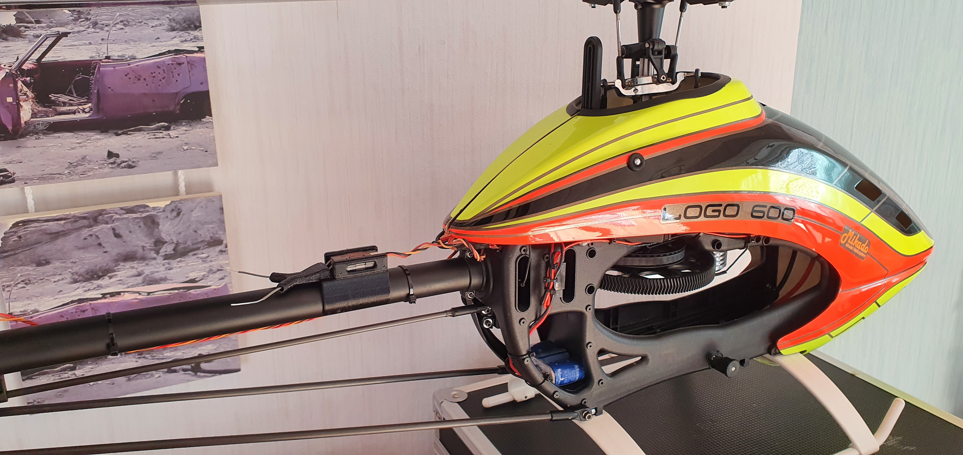

I compared the initialize. Once connected to port 1 with 4651T and once the AR6610T alone on the SRXL/Bind port. The process was the same. The flight log says everything is fine. So it doesn't depend on the spirit. I only get stick deflections when I use the 6610T alone on the SRXL2 port. I don't get any rashes in the diagnosis via port 1. Do you think there is a defect in port 1 on the receiver? I have no more ideas. Sorry for my bad English, I'm from Germany

Wenn ich den 4651 T am sat Anschluss anschließe und dann an Port 1 gehe bekomme ich keine Ausschläge im FBL angezeigt.
Schließe ich den 6610t alleine am srxl 2 Anschluss an Funktioniert alles wie es soll inkl. Sämtlicher Telemetrie Daten.
In dieser Combo ist der Anschluss am FBL doch genauso zu machen wie wenn ich den AR6610T alleine betreibe nur dass das Kabel halt in Port 1 gehört. Oder ist die Belegung am Spirit dann auch anders ? Wenn ja, wie ?
Das Binden hat ja funktioniert. Der Heli initialisiert ja auch korrekt.
Ich habe kein anderes Spirit mehr zum testen.
Kann es sein dass der Port 1 irgendwie ne Macke hat und das Signal warum auch immer nicht verarbeiten kann ? Evtl liegt ein defekt vor. Ich weiss nämlich auch nicht was ich noch testen soll.

Hast Du vielleicht noch das Originalkabel, dass dem 4651T beigelegen ist ? Das einzige was mir persönlich nicht gefällt ist dein verlötetes Kabel, Du solltest hier ein unverbasteltes Originalkabel nehmen-

Nein. Ein Original Kabel habe ich nicht.
Ich fliege seit Jahren mit einem gelöteten Kabel den 4651T am Spirit ohne Probleme.
