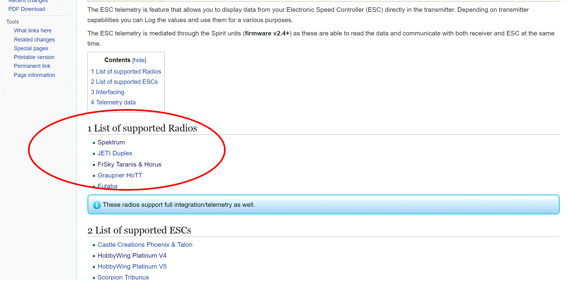

Jaký přesně regulátor máš? Spirit jednotky telemetrii podporují již dlouho i pro Hobbywing.
Spíše jde o to jak to máš zapojené, jaký firmware máš v regulátoru a jak přenášíš telemetrii mezi vysílačem a přijímačem.
Jak na telemetrii je zde:
http://manual.spirit-system.com/index.p ... lemetry/cs

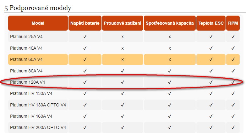

Jestli jsem to nevyřešil protokolem, tak potom to byl kouzelník Vigo, protože už to neblbne. V jednotce se nic neměnilo, tak jak to vysvětlíš? :D CRSF protokol pokud vím byl přidaný nedávno, a telemetry z 120A V4 Hobbywingu nejdou. :(
Posts: 1068
Protokol ACCESS tě blbnul mezi tx a rx (blbé verze FW ve VF modulu nebo rx, blbě spárováno atd ... prostě FrSky - prohledej jejich fóra, srandy s verzemi fw do rx a modulů je tam kopec).
S jednotkou to nemělo nic společného.
A kdyby jsi ty Vigo četl pořadně manuál tak vidíš že telemetrie z Hobbywing V4 je v jednotkách už dávno ;) sám to používám.
