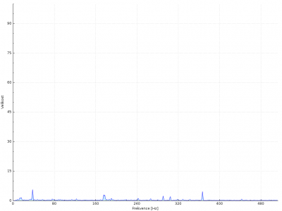

Ahoj, mam problém s vibracema přes křidýlka u Goblina 770, porádí mi prosím někdo co s tím? Posílám graf

Ahoj,
vypada to na vaznejsi problem u vrtulky.
Doporucuji se kouknout na celou jeji mechaniku, od lozisek v domku vrtulky po hridel, gripy a vyvazeni listu.
Z grafu to vypada nejmene na ty loziska, budou pravdepodobne krupat.

Díky za radu, snad to bude tím co si mi napsal.
Posts: 13019
Neni zac, jeste muzes zkusit snizit zisk governoru nebo ho nejlepe na zkousku vypnout.

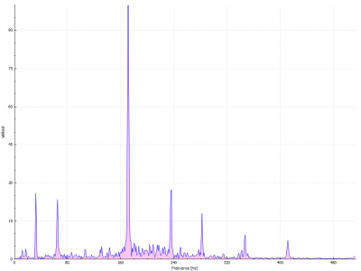

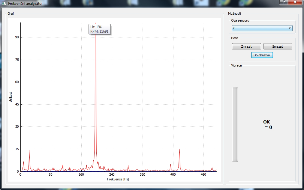

Ahoj,
mám problem s vibracemi vrtulky v ose Y na Logu 600SX. Kdyz sundam komplet vrtulku (necham jen smykatko), je vse v poradku. Kdyz ale nasadim kamen vrtulky (bez unasecu), vibrace v ose Y jsou celkem znatelne - viz obrazky (pri jinych otackach jsou o neco mensi). Osa X a Z je bez problemu. Kamen hlavy vypada na pohled v poradku. S listy to jsou vibrace samozrejme o neco horsi.
Ma vyznam to nejak resit? Nema nejaky majitel Loga 600 stejne grafy na porovnani? Nerad bych kupoval novou hlavu a zjistil, ze se nic nezmenilo...
Posts: 13019
Ahoj
O stranku drive jsou grafy z Loga 600SX od pkotatko. Neni to nic hrozneho, ale muze to byt urcite i lepsi.
TomasN
Posts: 261
Location: Černošice/Praha
Problem je, ze ty jeho vibrace jsou vcetne listu. Moje nejenom ze jsou bez listu, ale i bez gripu - jen samotny kamen... Jemu se navic povedlo vibrace zredukovat... ale nevim v jake ose to meril.
pkotatko
Posts: 889
Odstraneni takovehle jedine spicky muze byt docela detektivni práce. Specielne u Loga nemusi spicka na vrtulce nutne znamenat problém na vrtulce. Muze to jit od motoru, od prevodu a chytat rezonance. Nebo to muzou delat ložiska na hrideli vrtulky. Třeba i tim, ze jsou volnejsi v bocnicich. I napnuti remenu se tam projevi. Stejne tak i dotazeni listu vrtulky.
Kamen vrtulky muze byt krive vyvrtan.... atd.
Mel jsem jednou problém, ze se vrtulka rozkmitala tak, ze heli tancovala po stole. Pricina byla v ložiskách motoru.
Vetsinou všechno merim jen na ose X. Z lenosti ;)
Osad helinu komplet jen bez rotorových listu, roztoc na max. otáčky co letas, zmer v ose X a dej to sem. Uvidíme jak to bude vypadat.
TomasN
Posts: 261
Byl jsem tady OT, tak jsem se sireji rozepsal ve tvem vlakne o vibracich. Vecer tam prihodim grafy v ose X.

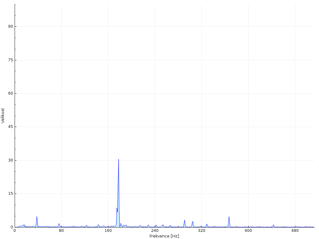

mar69wei
Posts: 22
Joined: Thu 20. Mar 2014 5:52:54
Ahoj,
jak správně dešifrovat tuhle vysokou frekvenci ( něco s vrtulkou ) ?
Je to záznam Y osy na stole bez vrtulkových i rotorových listů.
