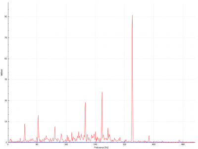

Tady posílám ty vibrace

No vibrace moc hezky nevypadaji. Vypada to na motor a nektere loziska.
Jeste se zeptam, jak je pripevnena samotna jednotka?
Je velmi dulezite, aby drzela opravdu pevne. To znamena, ze s dodanou oboustrankou podlepena uplne cela plocha.
Kdyz je tam toho mene, tak se behem prudkych zastaveni cela jednotka hne a tim to nefunguje jak ma.

Jednotka je přilepená dodanou oboustrankou po celé ploše. Ty vibrace snad trošku vyřeší nová ložiska na hl. hřídeli.

Mel jsi rozebranej motor? Dost lidi u tech Align motoru melo u nas problemy s lozisky. Rozeber ho a zkontroluj zdali nejsou uz vychozene, pokud ano, tak kup nejake kvalitnejsi nebo rovnou keramicke. Dalsi vec - zkontroluj si ty bloky hlavni hridele, pokud tam mas porad origo loziska od koupi. Ja jsem treba nevyresil nikdy takove divne piskani a vibrace hlavy dokud jsem tam nedal ty bloky jine. Vymena lozisek pomohla jen na par letu a pak to zacalo znova. Nesoumerne se opotrebovavaly tim, ze se to bud ohybalo cele telo kdyz jsem za to tahal nebo konstrukcni chyba. Od vymeny je s tim pokoj. Treba to nebude tvuj problem, ale jen si to zkontroluj kdyz jsi u toho.

na ten motor teda mrknu. Co se týče těch bloků hl. hřídele, tak už mi na celnici leží toto:http://www.helioption.com/store/index.p ... cts_id=150. Tak doufám, že to pomůže.

Tomas to napsal hodne diplomaticky.
Ja rikam, chlape, dej si helinu nejdriv do poradku. ;) Takovehle vibrace jsou u elektriky neprijatelne.
Zacal bych novymi lozisky v motoru a kontrolou hridele motoru. To je ta nejvyssi spicka vpravo. Pak tam jsou zrejmne i dalsi loziska v haji.
Bezpadlo si s tim nejak poradi, ale nikdy to nebude optimalni. Muzu ti zitra zmerit vibrace na nejake T550. Garantuji ale, ze i s vrtulkovymi listy nepujde zadna spicka pres hodnotu 15 v grafu.
Ty linkovane loziskove bloky jsou fajn. Funguji. Nicmene krouceni celeho ramu neodstrani. Tady se Align vyznamenal. Kdyz za tu helinu malinko vezmu, tak je horejsek hl. kola ogumovan od silentbloku serv.
Krouceni se podarilo kompletne odstranit tremi vecmi.
Ten loziskovy blok, vyztuhy ramu http://grandrc.com/p50689/ADK-T-REX-550 ... _info.html a bocnicemi z 2mm uhliku http://www.freemart.de/rcdevilshop/prod ... -550E.html

Určitě pomuze ikdyz tu s tim nemam zkusenost. Ty tuningy jsem vzal od KDE, protoze byly u benovych letadylek na eshopu a nechtelo se mi zrovna tenkrat moc dlouho cekat nez neco prijde... kazdopadne si myslim ze to urcite lepsi. Zabils dve mouchy jednou ranou, protoze s tim i vymenis rovnou loziska a budes mit o jednu starost mene. Navic tim blokem zpevnis i cele telo heliny, kde se to rado krouti.
Problemy s vrtulkou jsou vzdy ty nejhorsi. Dej pak vedet jak pokracujes a zdali to prineslo nejake zlepseni. Urcite bych pak porovnal graf vibraci pred a po vymene.

Bohuzel znam pripady, kdy nektere heli nemely "ani" takove vibrace. Vibrace byly az 200% a letalo se takto nekolik let.
Kvuli tomu pak kazdou chvili semtam neco upadlo a bylo jedno jak dobre je to zajisteno.
Je to jako sdelit nekomu diagnozu a snazim se vzdy setrne :D Vzdycky to muze byt horsi :)
Jednotce vibrace nevadi, ale hlavne jde o to, aby to chodilo hladce - bohuzel casto se ty dve veci vylucuji. V tomhle pripade je ale vrtulka nova, takze tam problemy uz snad nebudou, alespon ne s tou mechanikou. Ale pro porovnani, pokud to ukazuje kolem 50% vibraci, tak uz je to hodnota, kdy to nektere bezpadla nezvladnou.
