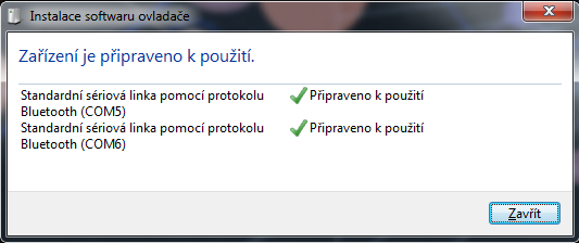

Chtěl bych se zeptat na radu. Zkouším spojit BT modul s počítačem a zatím se mi to vůbec nedaří.
Mám k dispozici 2 PC a ani jeden se k j jednotce nepřipojí.
PC 1)
U jednoho dioda na BT pořád bliká a nic se neděje – Spirit program na PC vytuhne při hledání jednotky (pořád se jenom zobrazuje logo)
Při párování to nechtělo kód 1234, ale jenom se mě program ptal, zdali nějaký náhodný číselný kód zobrazuje i protější zařízení – zde nešlo dát nic jiného, nežli ano.
Pak se nainstalovali ovladače z Windows Update.
BT instalováno na COM5 a COM6.
Nic manuálně nepřipojuji – není pro to nikde nastavaní.

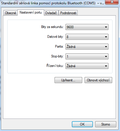

Při nastavení 9600 se Spirit program sekne při „Skenuji zařízení“
Při nastavení 57600 jednotku nenajde
Jak je to s ostatními parametry?

Ahoj,
melo by byt nastaveno 57600 a 8N1, tzn. ostatni parametry jsou v poradku.
Muze se zkusit prehodit COM port na nizsi a predevsim vypnout uspavani USB.
BT musi byt napajen ze stejneho zdroje jako jednotka nebo alespon se spojenou zemi.
Nekteri uzivatele to takto provozuji, ale oficialne neni BT propojeni s PC podporovano.
K BT mame mobilni aplikaci, ktera je na to stavena.

Jinak který z těch portů se používá na komunikaci? Ve Win7 mi to instalovalo 2, ve Win XP mi to instalovalo 1.

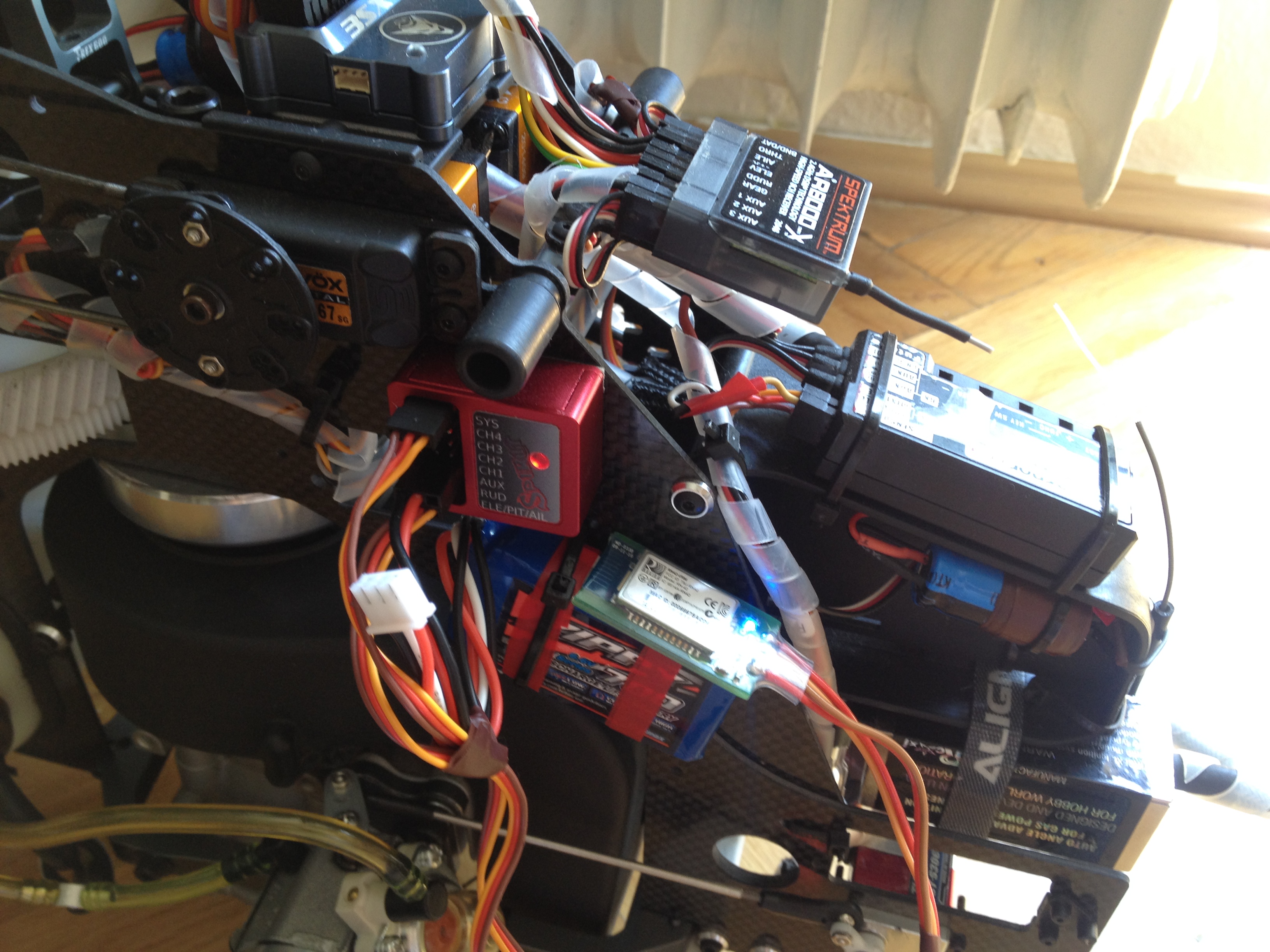

Mám to napájeno z jedné baterie. Vlastně tam je připojena jenom ta baterie.
Viz foto.

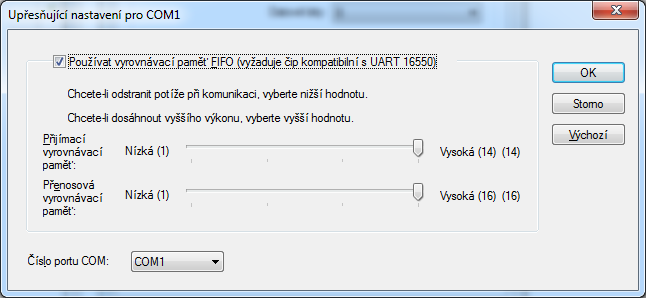

Ještě jsem zkoušel vypínat buffer pro COM port, ale taky to nepomohlo - viz další screen.

Tak po tom, co jsem ke standartním Mikrosoftím ovladačům na BT doinstaloval "Ovladač Intel PROSet Bluetooth", tak jsem se byl schopný z PC do Spirita připojit.
Ovšem jakmile se podívám do analyzátoru vibrací a pak z něho vyskočím, tak se jednotka odpojí a musím vypnout a zase zapnout Spirit Settings. Pak se zase připojí. Trochu nepohodlné, ale sá se s tím žít :-) (teď by se opravdu hodilo tlačítko reconnect :-)).
