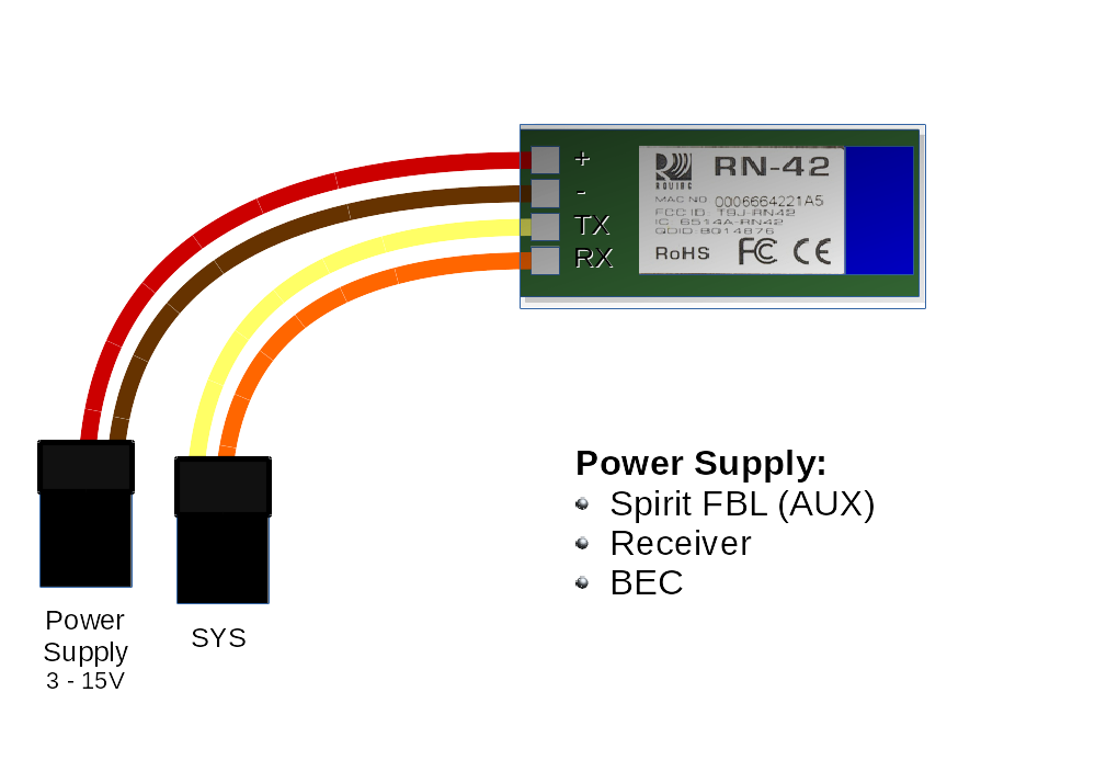

Dodávaný modul má dva vývody, jeden slouží k napájení (dá se napájet napětím 3-15V) a je složen z hnědého a červeného kablíku.
Ten se připojí do pozice AUX (pokud se používá připojení přes satelit) nebo do kterékoli volné pozice v přijímači, např. BAT/BIND, barvy odpovídají běžným kablíkům, takže červený je vždy uprostřed a hnědý je zem.
Pokud se připojí napájení (baterii), ihned by měl začít blikat.
Druhý vývod s oranžovým (TX), červeným kablíkem (RX) se připojuje do SYS, stejně jako kablík k PC (barvy odpovídají tomu, jak se má připojit).
Nepřipojujte napájecí vývod do SYS či AIL/PIT/ELE nebo cokoli jiného, co tam nepatří.
Aplikaci pro Android lze stáhnout z Google Play
Poté stačí v telefonu najít zařízení a spárovat (pin je 1234), spustit aplikaci pro nastavení v telefonu a tam se připojit na jednotku.
Modul přestane blikat, resp. začne svítit.
Baudrate je nastaveno na hodnotu 57600.
