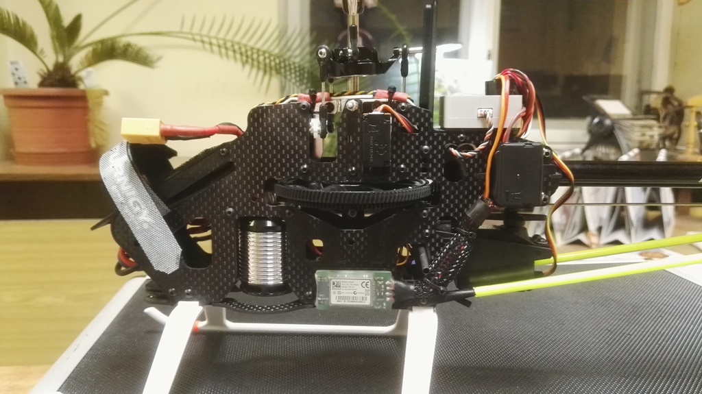

sampoalphascan
Posts: 108
A nebo třeba tohle. Pro inspiraci.
