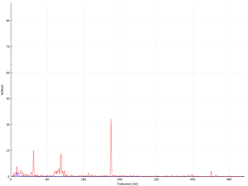

Tak tady je spektralni analyze osy Z (s vrtulkou), otacky ve kterych letam. Tady je video (cca 48MB). Tocila ho dcera a ja jsem taky prilis nezustal na miste, ale snad neco bude videt. Par krat se ocas trochu pohnul, jinak se mi to ale zda OK

Diky za video i graf.
Vibrace vypadaji naprosto v poradku, takze ty neni treba urcite resit.
Jedine co me napada je, jestli opravdu neco obcas netukne do jednotky, vzhledem k tomu, ze v nizsich frekvencich se tam neco deje - to vetsinou delaji kabliky nebo chveni samotne jednotky.
Prip muzes zkusit menit drzeni piruet, pokud je ho moc, vrtulka by mela zacit plavat. Vice nez cca 170 nedavat.
Pri ubirani by se ta tendence mela snizovat, ale mene nez asi 140 bych nedaval.
Pri snizeni je treba malicko pridat zisku ve vysilaci, pri pridani trochu ubrat.
Muzes zkouset menit po 10.
Kazdopadne pokud bys chtel pro jistotu zkontrolovat mechaniku, tak bych se dival asi na loziska v gripech vrtulky, ten zbytek bude zrejme v poradku.
Bez listu by to melo spravne chodit temer samo, jednoduse smykatko by melo klouzat po hrideli jen tim, ze heli treba nahnes.
