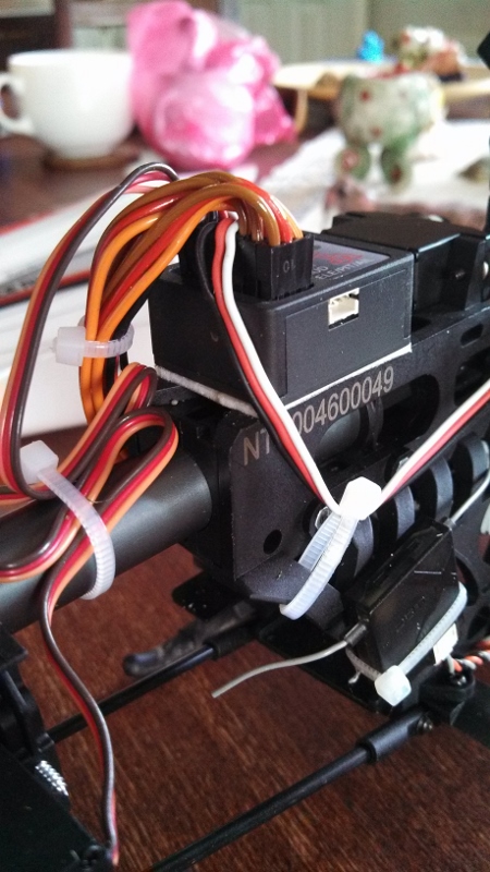

Mohl bys udelat fotku nebo popsat, jak je jednotka pripevnena k heli?
Dulezite je opravdu pevne ji pridelat, 2 tenke prouzky jsou malo (moc mekke).

Jednotku jsem prilepil dodanou paskou, viz foto. Prikladam i nastaveni jednotky

Diky za foto, myslim, ze to bude v poradku. Jen se mi nezda prilis ten jeden kablik pritahnuty stahovaci paskou, to ale na funkci nebude mit snad vliv
Asi bych taky nepridelaval servo kablik primo na trubku, protoze to muze nachytat statiku rovnou do serva.
