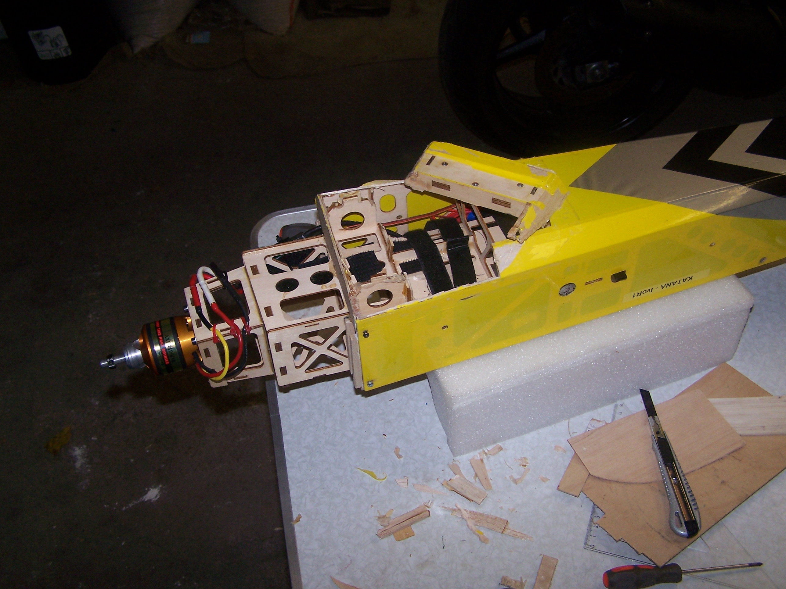

Tak dnes proběhl poslední test jednotky, respektive k testu jsem se nedostal.
Po startu s vypnutou stabilizací výškovka táhla hodně nahoru, jako kdybych nedělal nikdy žádný trim, tak jsem ji vytrimoval a asi od 4. minuty letu se jednotka zbláznila. Začala dávat nesmyslné povely do křidélek, jako kdyby chtěla obrátit letadlo na záda, po několika vteřinách přestala tak jsem to srovnal a hnal jsem to na přistání, ale než jsem se dostal nad plochu tak to udělalo asi ještě 2x , tak při dalším klidu jsem to posadil do trávy. Samozřejmě, že to podvozek neustál, křídla děravé od trávy... ach jo. :cry:
Když jsem stáhl log, tak až do 8.minuty bylo vše v pořádku, ale let skončil maximálně v 5. minutě.
