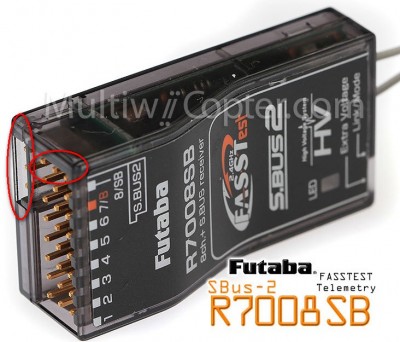

Ještě dotaz, ten rx co máš ... jak jsi spároval na 14CH? Mě se to nedaří, jede mě jen na 12CH.
S-bus inventor máš ve které zdířce přijímače? Spodní nebo v řadě jako kanály?
A v druhé zdířce pro druhý s-bus máš co? Nějakou ústředničku, jiné s-bus zařízení?
A vzadu v přijímači máš ext. napájení pro telemerii?
Snažíme se ty trhané pohyby nasimulovat ... zatím mě to nejde.

Ahoj,
ve spodním S-Bus2 mám zapojený Jlog 2.5 pro telemetrii. Invertor mám v S-Bus vstupu poslední místo v radě. Spároval jsem to normálně podle návodu na 14ch bez komplikaci, postup z hlavu nevím.
