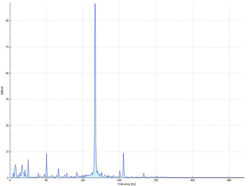

Ahoj, měl bych otázku možná trošku mimo téma. Jaký máte převod na vrtulce? Já jak překročím určité otáčky tak mám problém s rezonancí ocasu. Zkouším co se dá a nevím co dál... Měnil jsem vše kromě ložisek ve smykátku. Různé kameny vrtulky, držáky listů napínání řemene, různé listy....
Posts: 12887
Ahoj,
vibrace na grafu jsou jiz opravdu vysoke. Pokud je protos neprodlouzeny, tak urcite dat remenici 20z. Pokud by byla 18z, budou na vrtulce znatelne vyssi otacky, ktere mohou byt uz hodne problematicke a odladit vibrace muze byt slozite.
Jeste doporucim si pohrat s pritahnutim domku vrtulky - pokud se pritahne hodne, muze to delat neplechu. Stejne tak, kdyz se pritahne malo. Takze tam se musi s citem, aby nebyl plast nijak zdeformovany.
