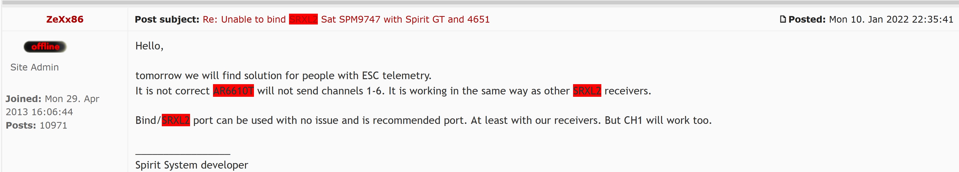

schau mal hier, da hat Tomas von Spirit Systems die Antwort gegeben: Siehe auch hier im thread:
https://www.spirit-system.com/phpBB3/vi ... 10T#p36647
Du kannst also für den AR6610T alleine beide Anschlüsse verwenden -
Die Verbindung zum Spirit ist immer die selbe und ja, das Protokoll muss weiterhin auf SRXL2 eingestellt bleiben -
