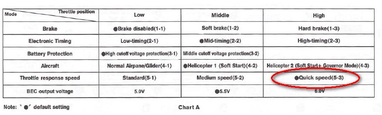

Bohužel se mi zatím nepodařilo změnit v ESC rychlost odezvy plynu na rychlejší.

Pomocí Castle linku a sw v PC to jde snadno. Nemáš?

To sice mám, ale tady je Align RCE-BL60G

Ahaaaa, ale někde na začátku vlákna začíná debata o Castle ... neva.
Align nastavíš snadno. Bod 5. bude páka nahoru.

jj vím, ale nějak se mi to nedaří :-(
Když regl zapnu s plným plynem, tak to na mě začne řvát že mám příliš vysoký plyn, místo aby to skočilo do nastavení.
Popravdě, měl jsem ho již nastavený a nikdy jsem do něj nelezl. S castlem je to v pohodě

?? tak teď to nějak nechápu.
Do nastavení to buď skočí nebo ne. Dej plný plyn, křivka v rádiu 0-100, a mělo by to do programování jít hned.
Udělej i kalibraci plynu. A pak už jen položku po položce projedeš ...
