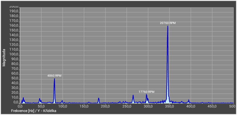

Podle popisu to vypada, ze jde budto velmi ztuha mechanika vrtulky nebo servo. Pokud je treba pouzit vzdy nejake zvlastni nastaveni, aby neco fungovalo, je to vzdy znamka nejake odchylky v mechanice. Kdyz je heli zcela v poradku, funguje vse vetsinou bez nejakeho ladeni a hodnoty pro danou heli odpovidaji.
Z grafu vibraci jde videt, ze je neco spatne u vrtulky.
U grafu z osy Z jde videt spoustu sumu od sameho zacatku.
Sum znamena ze neco na heli rezonuje - zpravidla se jedna o mechaniku vrtulky - hridelka vrtulky v loziskach "kmita".
Dale jdou videt v grafu mirne nacate loziska - lze videt mensi spicky na frekvencich/otackach, na kterych se u heli nic neotaci.
Delaji to kulicky, ktere uz nejsou napr. kulate - temer po kazdem padu odejdou nejake loziska. Vetsinou u hridele vrtulky a hlavni hridele, podle toho jak spadne heli.
Nejvyssi spicka jde ale zrejme primo od samotnych vrtulkovych listu - kdyz se sundaji, mela by se spicka zmensit.
Bohuzel nejde presne urcit jestli je to jen v listech nebo jeste predtim (gripy).
Zacal bych ale od kontroly tech lozisek v domku vrtulky, ktere drzi hridel. Pokud hridel nedrzi naprosto pevne, tak v tech vysokych otackach se rozkmita cela hridel - i cela vrtulka, prenasi se to pres trubku. Tyto vibrace jdou i casto dobre slyset.
To pak brani i fungovani vrtulky. Tyhle vibrace jsou ze vsech uplne nejhorsi a dokazou i rozsroubovat dobre zajistene sroubky.
Takze tech problemu tam bude bohuzel nejmene 3-4. Musime je resit postupne. Postupne se bude vse zlepsovat az to bude chodit jak ma po vsech strankach.
Celkove vibrace nejsou nijak velike, ale opravou se minimalne zlepsi fungovani cele heli.

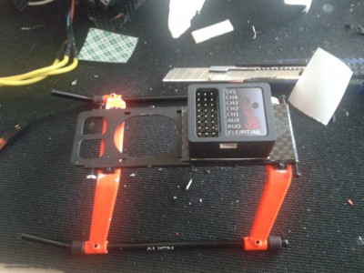

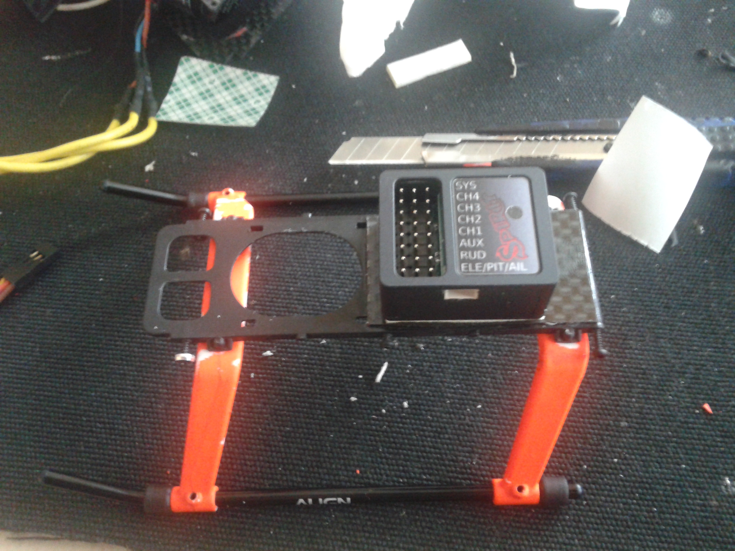

Včera jsme byli s Petrem, našli jsme tam ještě nějaké mechanické chyby v uchycení, takže opravím a budu informovat. Taky nám Petr ukázal co způsobuje vyvážení. A spoustu dalších zajímavých věcí. Takže až budu mít hotové změny, dám určitě vědět. Na ten s rozšířený zpracováním ani nedošlo, kvůli výše zmíněnému. Vím že Spirit je OK, chyba bude ve stroji a ve mě.

Ahoj,
tak jsem si s tím hrál celý minulý týden. Dnes první zalítání. Včera jsem ještě měřil vibrace. Na křidélkách je nejvíc 60% s vrtulkovými listy. Asi je ještě něco na ocasu. Našel jsem volnější grip, tak se na to ještě podívám. Mám ocas v podstatě nový, převody u hlavního kola taky. Nové ložiska na hřídeli a ještě pár drobností. Udělaná deska pod sipirita. Nalepená na původní místo a na ní spirit. Viz příloha.
Celkem to byli 4 baterky, často piruety, občas flip, jinak poletování. Během každé baterky opakovaně zapínaná záchrana i stabilizace. Vždy vše v pořádku, žádné utíkání do strany, nebo cokoliv jiného. A to i po delším čase lítání. Nechci to zakřiknout, ale vše vypadá OK. Jednou jsem ztratil orientaci a myslím si, že kdybych neměl záchranu, tak přišla asi rána. Považuji to za první opravdové zachránění záchranou. Odpoledne to půjdu zkusit ještě jednou.
Všem děkuji za čas, za rady a vůbec za snahu pomoci. Velké díky Petrovi, snad se uvidíme o prázdninách.

Ahoj,
super! Bohuzel ta spicka z grafu vypada velmi, velmi spatne.
I kdyz je celkova hodnota vibraci jen 60%, ta spicka ma kolem 180%.
Zadna ze spicek by nemela prekrocit 50%, pak se da rici, ze je model v poradku.
Ano, vypada to na vrtulku nebo cokoli, co se toci na stejne frekvenci (nahon vrtulky).
