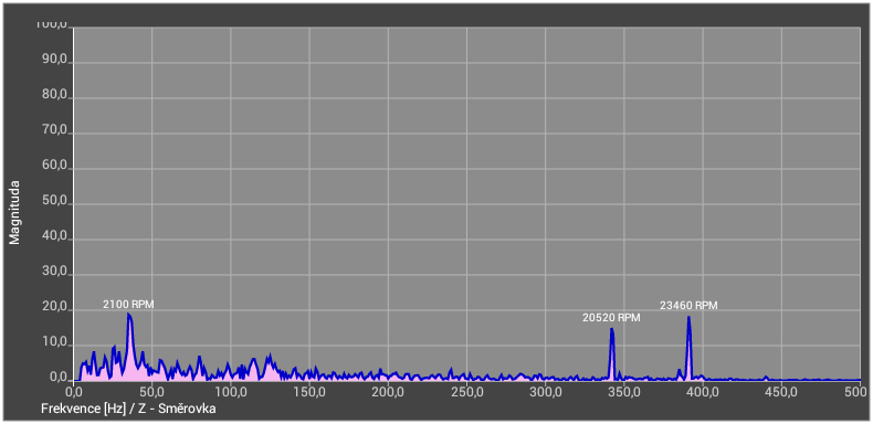

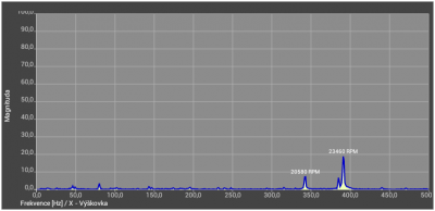

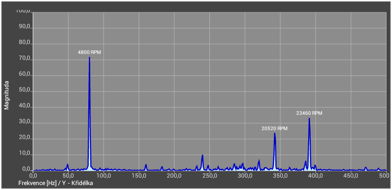

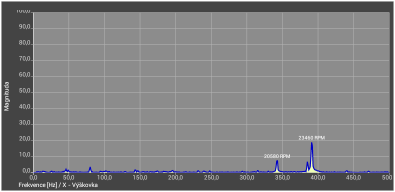

Ahoj,
doplňuji informace, verze fw 1.3.2
A obrázky jsou vám asi známe. Měření vibraci nejhorší na křidelkách cca 30%. Ostatní méně. Když jsem dal vrulky tak jsem se dostal na 60%. Jsou to hodnoty, které mají vliv na fungování jednotky? Mám něco upravit, opravit?
Co se týká záznamu letu, je to z letu kdy jsem málem havaroval. Na začátku vše OK. Potom lítání osmiček. Po té zapnutí stabilizace a uprk stroje doleva dozádu. Let probíhal cca mezi 1:40 a 7:00. Ostatní bylo ruční přenášení stroje. Jo ještě přidávám jedná se o T-Rex 250.
Děkuji
Netopyr
Děkuji
Netopyr
Netopyr

Ahoj,
pokud se problém s letovým časem zhoršuje, tak mohou být na vině určitě:
a) špatné nastavení (u Netopýra optimalizace piruet, jakun jedině špatný výběr zákl. parametrů jako je Pozice, Deska cykliky, Diagnostika nechodí správně).
b) velmi vysoké vibrace (u Netopýra bych řekl, že to není nic hrozného). Pokud jsou všechny špíčky pod 50%, pak je heli zcela v pořádku. Nějaké blbnutí se dá očekávat spíše nad 150%.
c) po inicializaci se s heli pohybuje "až příliš" - pokud jsou tam mezipřistání a heli se např. položí na bok, je obráceně, pak by mohl vzniknout problém tam.
Ahoj,
děkuji za reakci, jestli mohu budu přemýšlet nahlas:
a,nastavení piruet, jestli se nepletu, tak buď mám zaškrtnuto nebo ne. Pokud bych měl údaj špatně, tak by záchrana vždy fungovala obráceně? Takže by místo nahoru šel dolů? Je to tak, nebo se to může projevovat i jinak? Opravdu nevím. Navíc optimalizaci mi nastavoval zkušenější kolega, věřím, že je správně. Mohu klidně i vyzkoušet, ale troch se bojím co to vlastně má udělá.
b, vibrace jsme vyloučili, aspoň u mě.
c, je velmi zajímavé, je nějaká doba po jakou nesmím s heli hýbat? Nebo je nejlepší dát heli na místo startu, připojit baterku a letět? Mám trochu problém s kabinou, špatně se mi nasazuje a potřebuju s heli hýbat. Určitě nevylučuji, že je to možný problém, hned jak půjdu lítat vyzkouším. Ale jen připomínám stav, kdy stabilizace funguje, chvilku lítám a tahne to do strany, se stabilizací to vyrovnám do visu a vše je ok. Ale taky bych si uměl představit, že je ten problém. Jinak u zmiňovaného letu, nedošlo k ničemu jako dotyk s podlahou, mezipřistání, nebo něco podobného.
Jestli to vypadá, že se nějak zlobím, nebo prudím, tak se omlouvám. Beru to jako diskuzi kamarádů co se snaží pomoct. Jestli to vypadá někdy jinak, tak mě to mrzí a rozhodně to tak nemyslím. A OMLOUVÁM se.
Všem moc děkuji za pomoc. A jsem vděčný.
Netopyr
