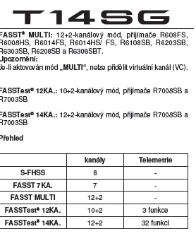

Napáruj to dle manuálu na 12CH a na přijímači Mode B.

Habásek wrote:Proč bys byl na 12CH bez telemetrie? Na 12CH je přeci také ... Ten 14CH je tam jen aby šlo popř. přiřadit druhý přijímač aby jsi měl všech 14kanálů. To je ten dual režim.
http://www.astramodel.cz/cz/katalog/fut ... 28522.html
vycházel jsem z návodu z téhle tabulky a tam mě to na 12CH nevychází... :? Používám JLog a tak musím vysílat na 14ch.

po přepojení na klasiku (PWM) funguje vše jak má i ve 14CH módu s telemetrií. S-Bus je tedy ve spojení r7008SG a T14SG v módu 14CH k ..... :(

Tominoo wrote:Nejdříve nastavim požadovaný počet kanálu takže v menu "systém" nastavim FassTest-14CH single G. Poté kliknu na "ovla" nebo v EN verzi na "link" a pripojim ve vrtulníku BEC po par tónech je sparovano. Tohle ti nejde?
Uf, oprava, už mě to jde také, ale až na xx tý pokus ... nechápu proč.
Krokuje mě vše, i ocas, křidélka, výškovka... Časování na telemetrii nemá vliv. Takže hurá do bádání proč ...
