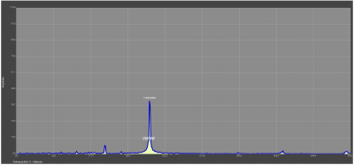

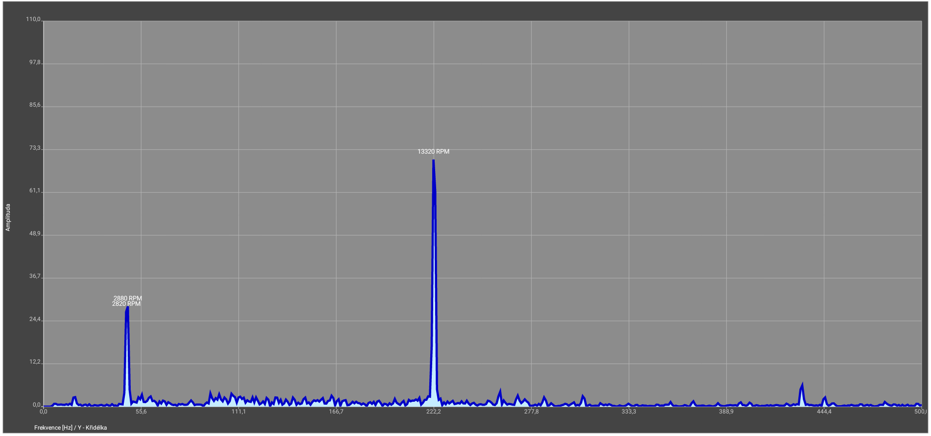

Dlouho jsem se trápil s vibracemi na vrtulce u protose 500. Vyměnil jsem téměř celý ocas a stále nic, až jsem přišel na zajímavé zjištění. Jeden vrtulkový list byl téměř o 1mm delší než druhý !!! Podotýkám že listy byly nové, vyndané z jednoho pytlíku. Nevím jak to ti italové dělají, teda vlastně teď už jak to kontrolují těm bambusákům :shock:
Přikládám grafy kde jsem se to snažil točit ještě na vyšší otáčky právě s těmito "novými" listy

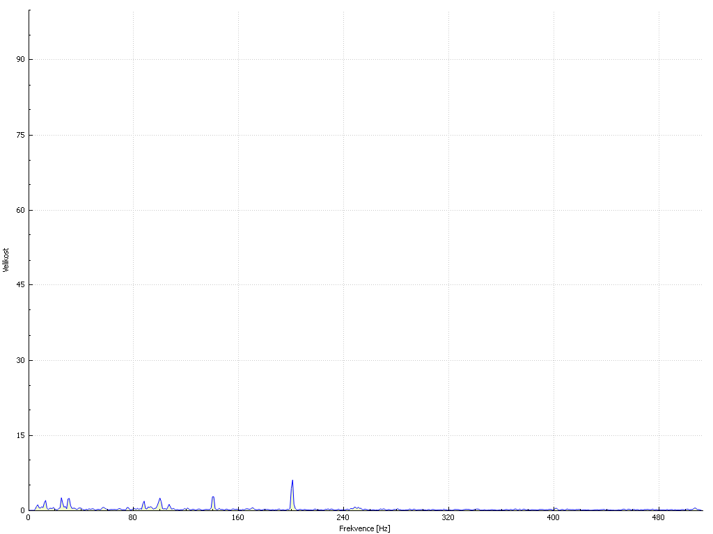

... se stejnými listy na nižší otáčky po výměně celé mechaniky vrtulky (to jsem ještě netušil, že je to těmi listy)

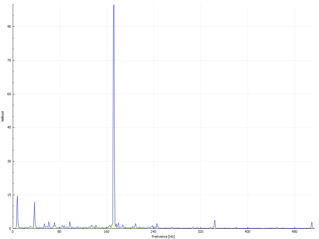

... a s jinými novými listy

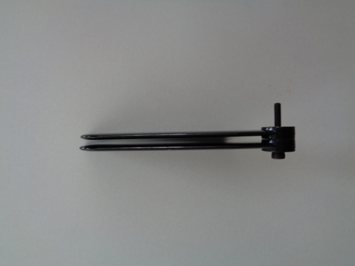

Jo a takhle vypadaly ty "nové" nestejně dlouhé listy - prostě kontrolovat se musí uplně všecko
Wow, velmi zajimave zjisteni.
No vibrace jsou o dost nizsi, ted uz nejsou temer zadne :)
Dobra prace.

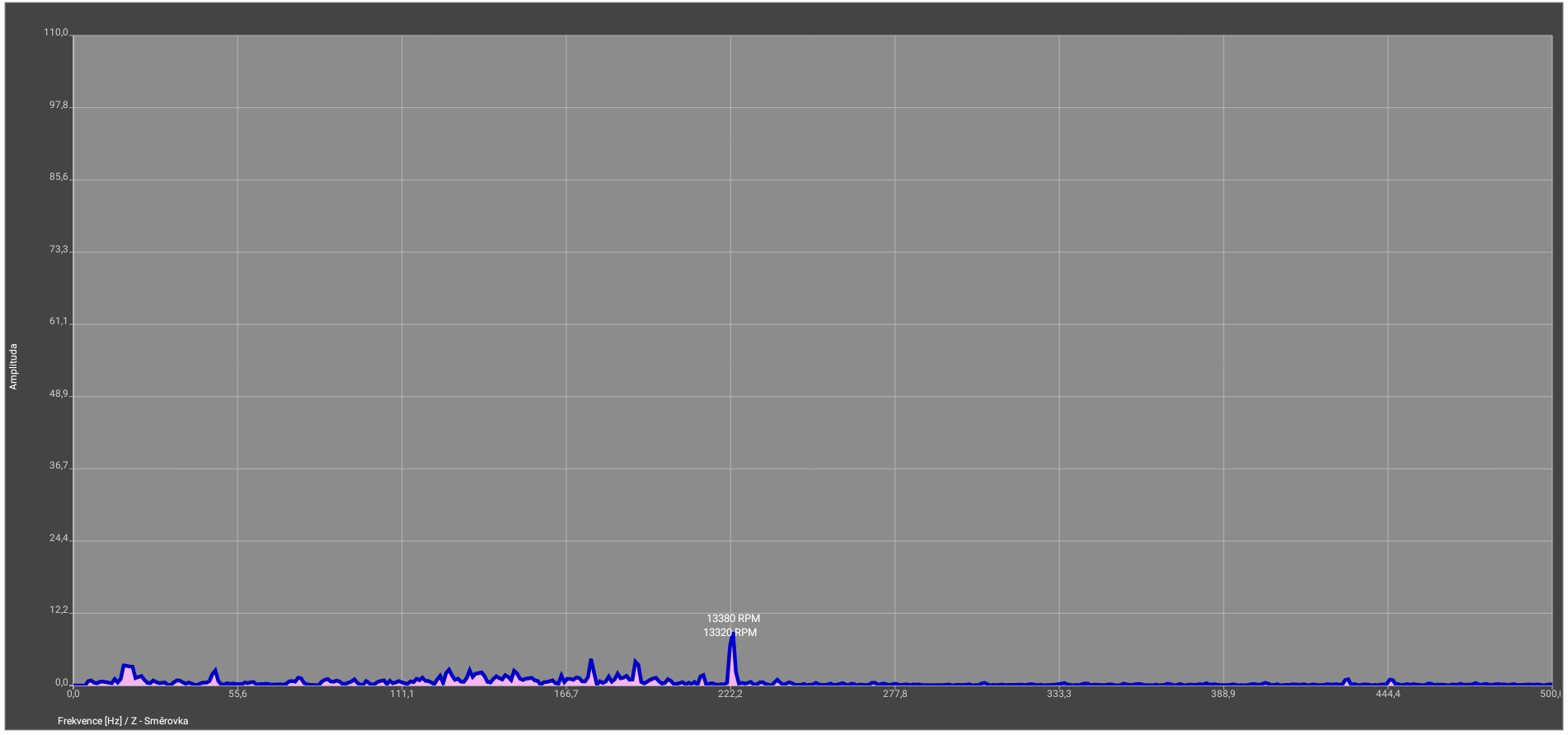

Taky přidám, ale není to k chlubení spíše žádost o pomoc. T-Rex 500. první sada jen hřídele, druhá sada kámen s gripy a poslední sada s vrtulkou. Už jsem měnil všechna ložiska (kardan, domek, smykátko gripy), zkoušel jiné listy, jinou hřídel. Výsledek je povětšinou stejný. Tak teď už jen nový kámen a gripy.
jen hřídele
jen hřídele
jen hřídele
jen hřídele
jen hřídele
jen hřídele

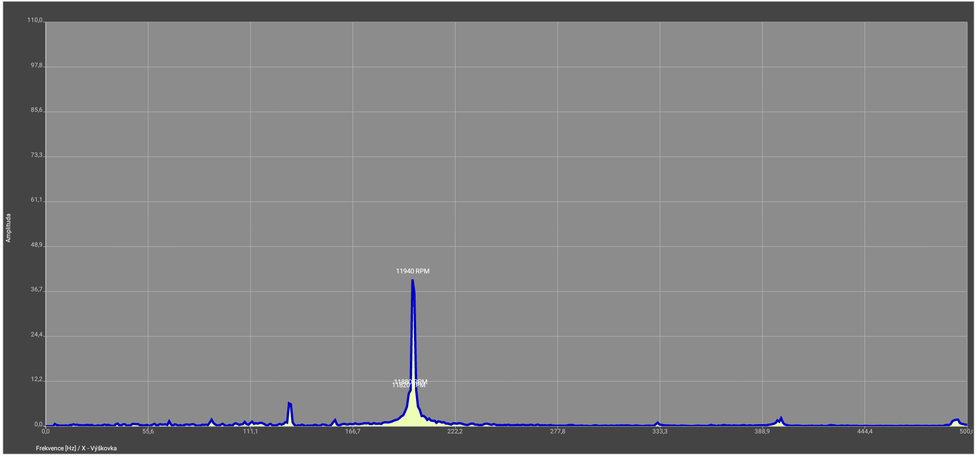

Druhá sada
bez listí
bez listí
bez listí
bez listí
bez listí
bez listí

třetí sada
s listy
s listy
s listy
s listy
s listy
s listy

tam je neco strasne blbe, to jsou velke vibrace. zda se ze je to neco kolem vrtulky.

Souhlasim, bude tu vrtulkou, ale už mi dochází nápady. [emoji27]

no nemas moc moznosti, od vrtulkove hridele dal. je vrtulkova hridel rovna? Je kamen hlavy v pohode? Listy a grypy jsou vyvazene?

Hřídel je rovná. Bez kamene a smykatka je v otáčkách krásně ostrá. Problémy začínají od kamene. Na pohled na něm nic nevidím špatně. Zkusím sehnat jiný a uvidím co dál.
