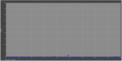

Grafy vibrací

Jj, kardan jsem kontroloval a jsou tam i dvě ložiska. Vibrace jen s hřídelemi jsou minimální. Jak nasadím kámen a gripy je problém.

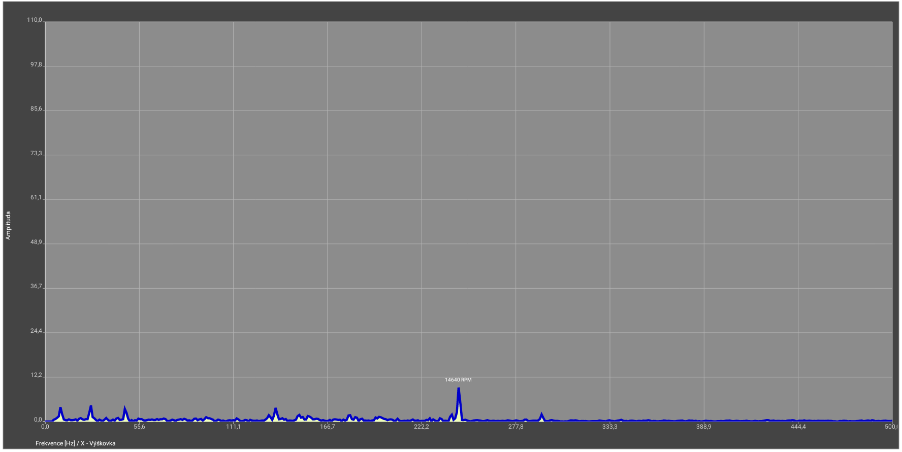

Hmm, byl jsem to v týdnu i tak zalitnout. Vrtulku jsem nastavil do dvou baterek. Ale jak heli chvílemi drkotala na vyškovce, bylo o nervy. Tak jsem to vzdal a zase šroubkuji.
Změny citlivosti na rotoru nebyly znatelné.

Spatne chovani vyskovky by mohl mit za nasledek i jiny problem. Pokud napr. behem visu heli pohupuje trubkou nahoru a dolu, je vetsinou problem na hlavnim rotoru. Vetsinou se jedna o ohnutou hridel nebo problem v hlave - loziska/gumky. Jaka hodnota je na vyskovkovem filtru?

Hřídel je rovná. Spíš bych tipoval ty gumy. To rozkmitani přichází ve vlnách. Filtr je tuším v základním nastavení pro rexe.

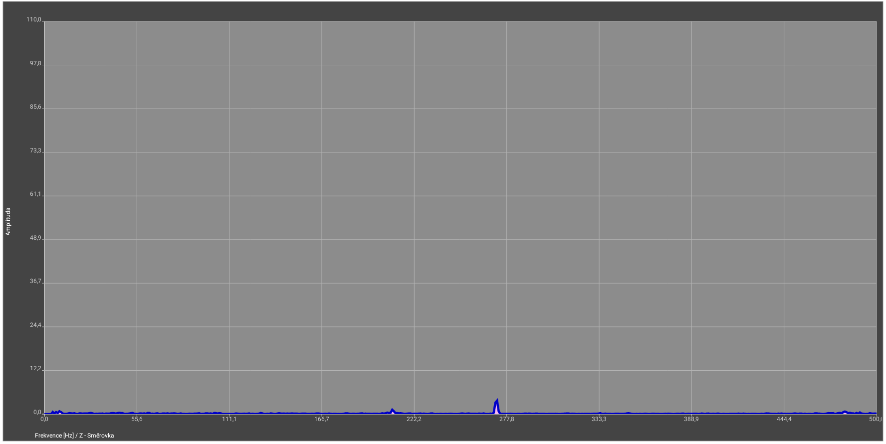

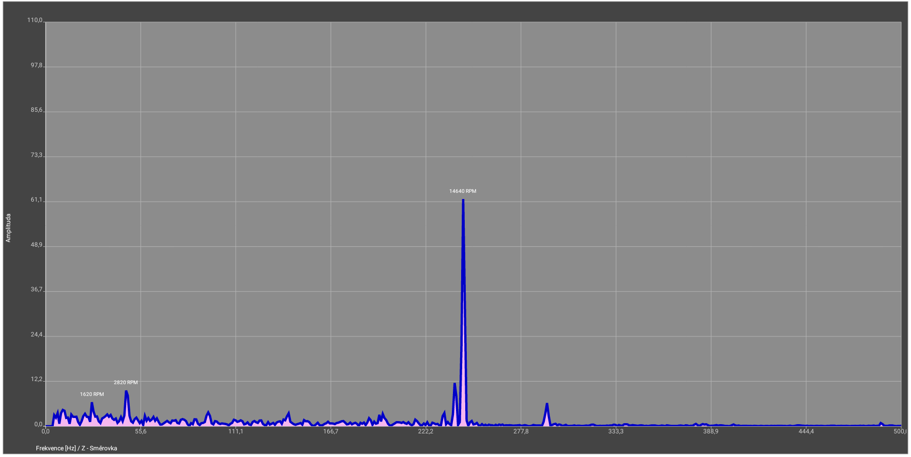

Tak pro změnu Protos 470 s MVVS 950. RPM 2350. první sada jen motor, druhá sada nasazen řemen, gripy bez listí.

Heli je nepadnutá, ale motor dle jiných diskusí si zaslouží větší péči a tak předpokládám, že problémem jsou ložiska motoru.
Slova kolegy: tady je něco špatně, ale hodně špatně
