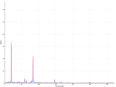

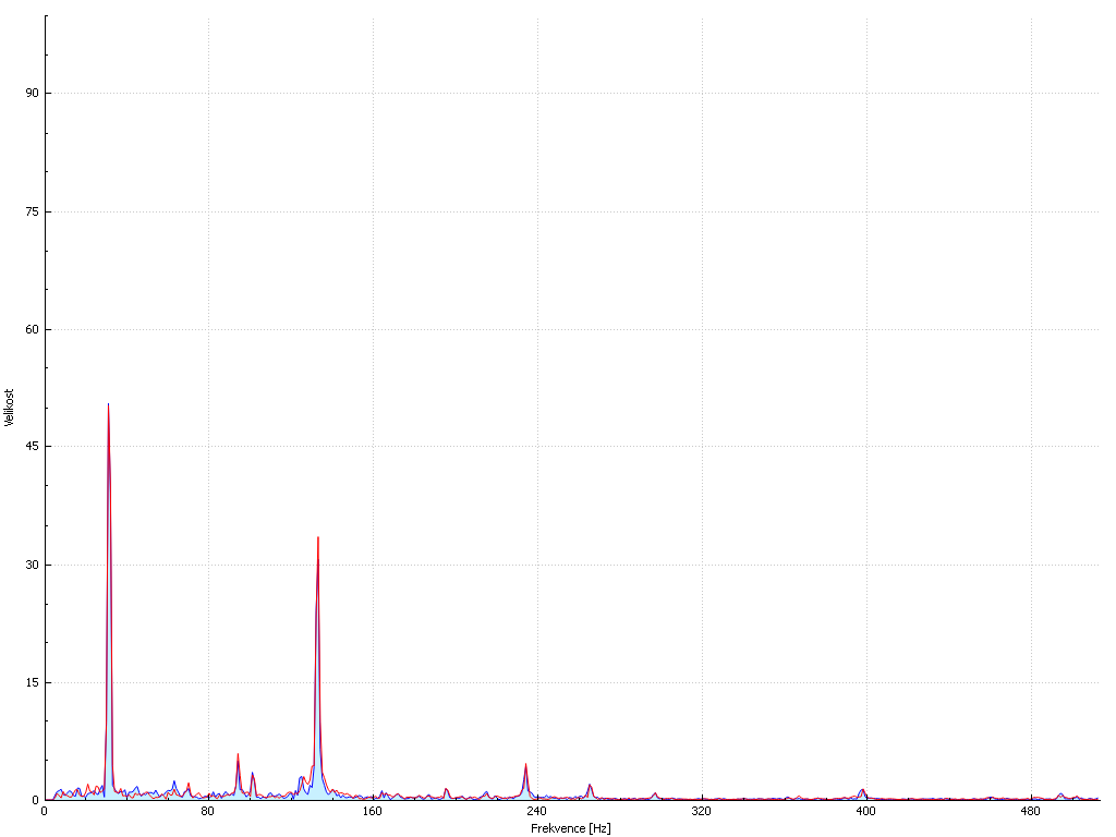

Ahojte, využiji toto téma abych nezakládal nové.
Sniper II se mi při "odlehčení" (např. po klesání nebo kolem visu) rozkmital kolem podélné osy (viditelné na ližinách). Když jsem přidal kolektiv, tak vibrace "zmizely" až do opětovného "odlehčení" kolektivu. Když jsem zvedl otáčky hlavního rotoru, tak vibrace ještě zesílily. Zisk cykliky byl 60%, tak jsem jej snížil na 50% a vypadá to, že se to zlepšilo. Jenže jdu opačným směrem, než je doporučeno v tomto vlákně výše - snižuji zisk. Pokud to nebude ještě ono, mohu jít ještě níž? Pokud ano, až na jakou hodnotu a jak poznám, že už jsem "mimo" nebo na hranici funkční hodnoty? Četl jsem tady na fóru, že někdo lítá hodnoty kolem 45%.
Vibrace změřené diagnostikou ukazují celkovou hodnotu kolem 25 - 30, což považuji za dobré.
Díky za každou radu.
Posts: 1066
Kolik ukazují vibrace zbývající 2 osy?
Máš OK stopu listů? Máš je dobře vyvážené? Ložiska v gripech ok? Atd atd ..
Joch
Posts: 13
Joined: Thu 04. Sep 2014 20:45:26
Ahoj, druhé dvě osy téměř to samé - max 30. Ložiska téměř nová - vše chodí hladce, stopa do 2mm na konci listů a neumím s ní už nic udělat, protože nemám pravo/levý závit na táhlech, takže když pootočím o půl otáčky jedno očko, tak už jsem zase mimo stopu - poradíte někdo, jak to děláte vy?
Vyvážené jsou na 0,05g. Zítra zkusím ještě jednou mrknout na tu stopu, co bych s tím uměl udělat a v jakém je aktuálně stavu. Díky za rady.
Posts: 1066
Pošli nastavení Spirita. Popř porovnej zde : http://www.spirit-system.com/phpBB3/vie ... f=17&t=133
Posts: 13044
Ahoj,
tento problem neni zpusoben vibracemi. Je to dano tlumenim hlavy a listy. Snizovani zisku tomu pomuze, ale lepsi reseni je dat tvrdsi gumy do rotorove hlavy a FBL listy, idealne takove, ktere nejsou prilis agresivni.
Joch
Posts: 13
OK, díky za info. Ty gumy nevim jestli seženu tvrdší a listy tedy koupím ty Edge 472 FBL. Snad to pomůže ...
