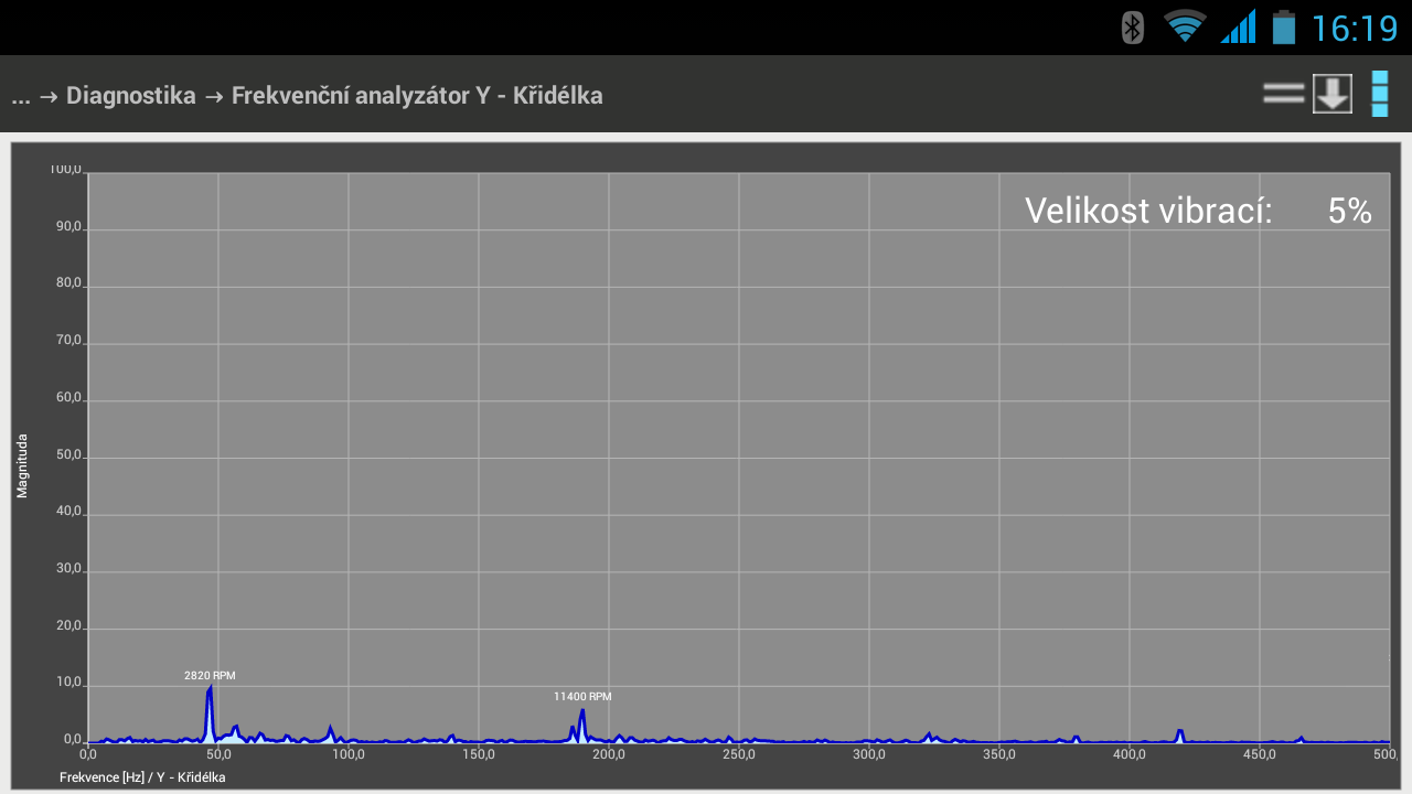

ahojky nemužu najít na mém rex 450 dominátor co způsobuje tyto vibrace poradí někdo? díky

Neco na rotoru. Ohnuta hl. hridel, spatne vyvrtany kamen hlavy ktery pak neni v ose, spatne poskladana pricna hridel s lozisky v gripech a jeden grip je dale od osy nez druhy atd.

mascom22 wrote:ahojky nemužu najít na mém rex 450 dominátor co způsobuje tyto vibrace poradí někdo? díky
To je stav bez listů? Pokud s listy, vyvaž je ... jinak jak psal Petr.

Jo pravda. Me vubec nenapadlo ze by to mohly byt listy. Nikdy jsem totiz vibrace nekontroloval s hlavnimi listy.
Roztacim heli jen s vrtulkovymi. Hl. listy vyvazuji mimo, pak to poskladam a je to.

ano je to stav bez listí. Díky kouknu na to.

tak byla to hřídel díky moc za nasměrování.
