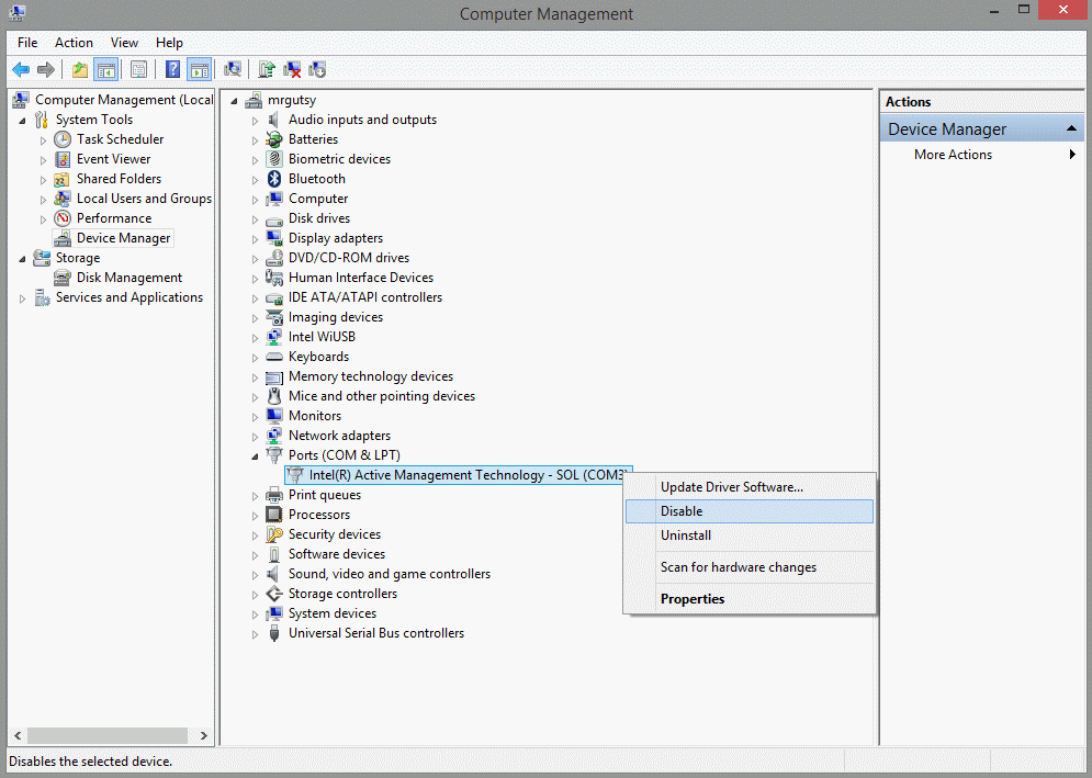

EDIT: Kdyby nekdo narazil na podobny problem, tak postup je nasledujici:
1) Pravy klik na Tento pocitac -> Spravovat.
2) Vlevo klik na Spravce zarizeni.
3) Rozkliknout Porty (COM & LPT).
4) Pokud zde bude zarizeni, ktere bude mit na konci nazvu (COM *), tak pravy klik a Zakazat.
Ale nezakazte si Spirita. :lol:
