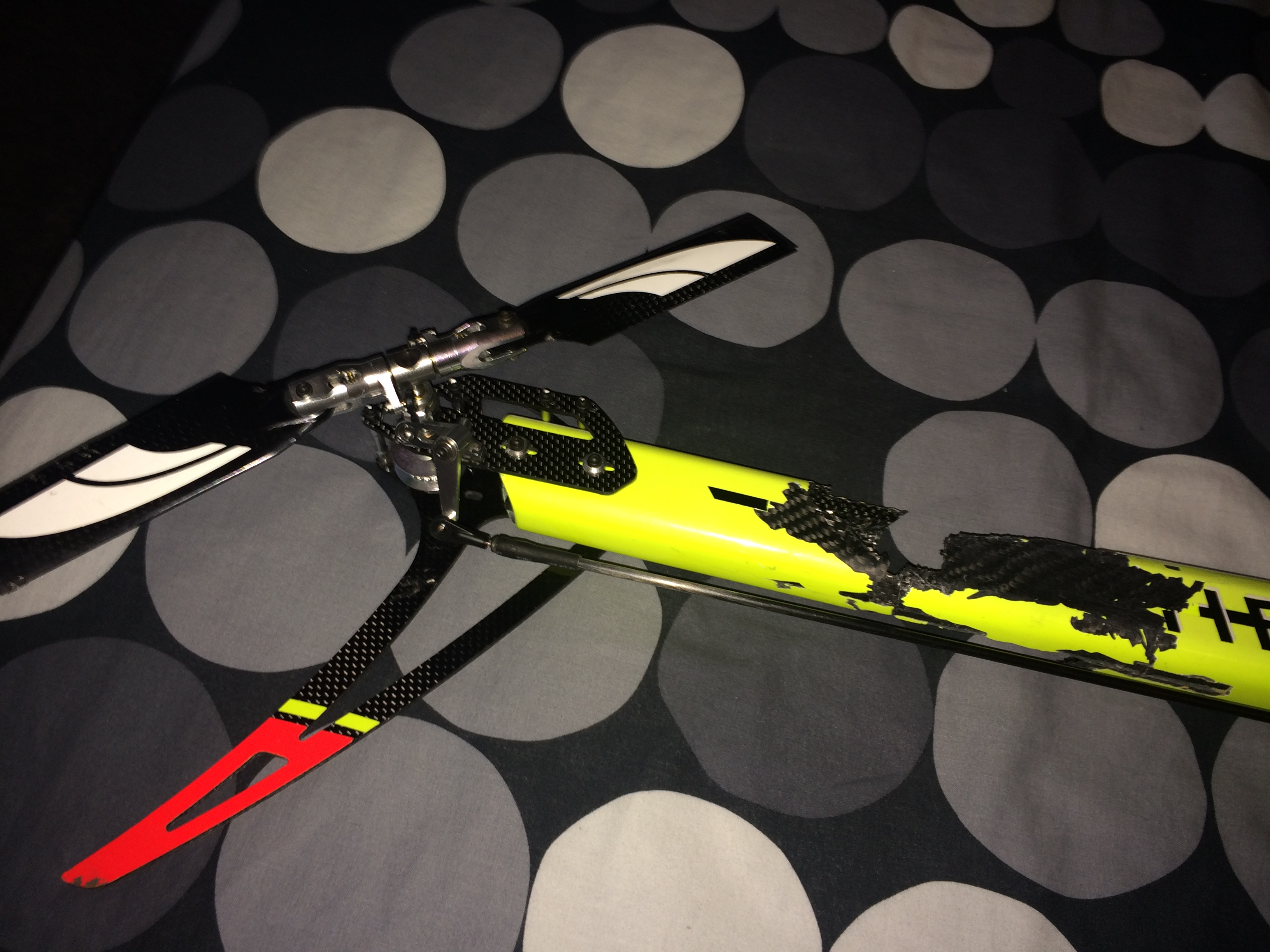

mám dotaz ohledně příhody, která se mi stala v pátek. Mám Goblina 770 se servy MKS a na vrtulce MKS HBL980 (napájení BEC 2s Lipo 2200mAh). V pátek foukal celkem silný nárazový vítr vrťas fungoval ultimátně mám odlítáno s FW2.0 přes 12 baterek -spokojenost. Při 5té baterii mě najednou přestala fungovat vrtulka následovala autorotace a kvůli tvrdšímu dopadu se mi oddělila ocasní trubka, která vletěla do roztočeného rotoru -> listy, trubka, jedna bočnice= K.O. :(

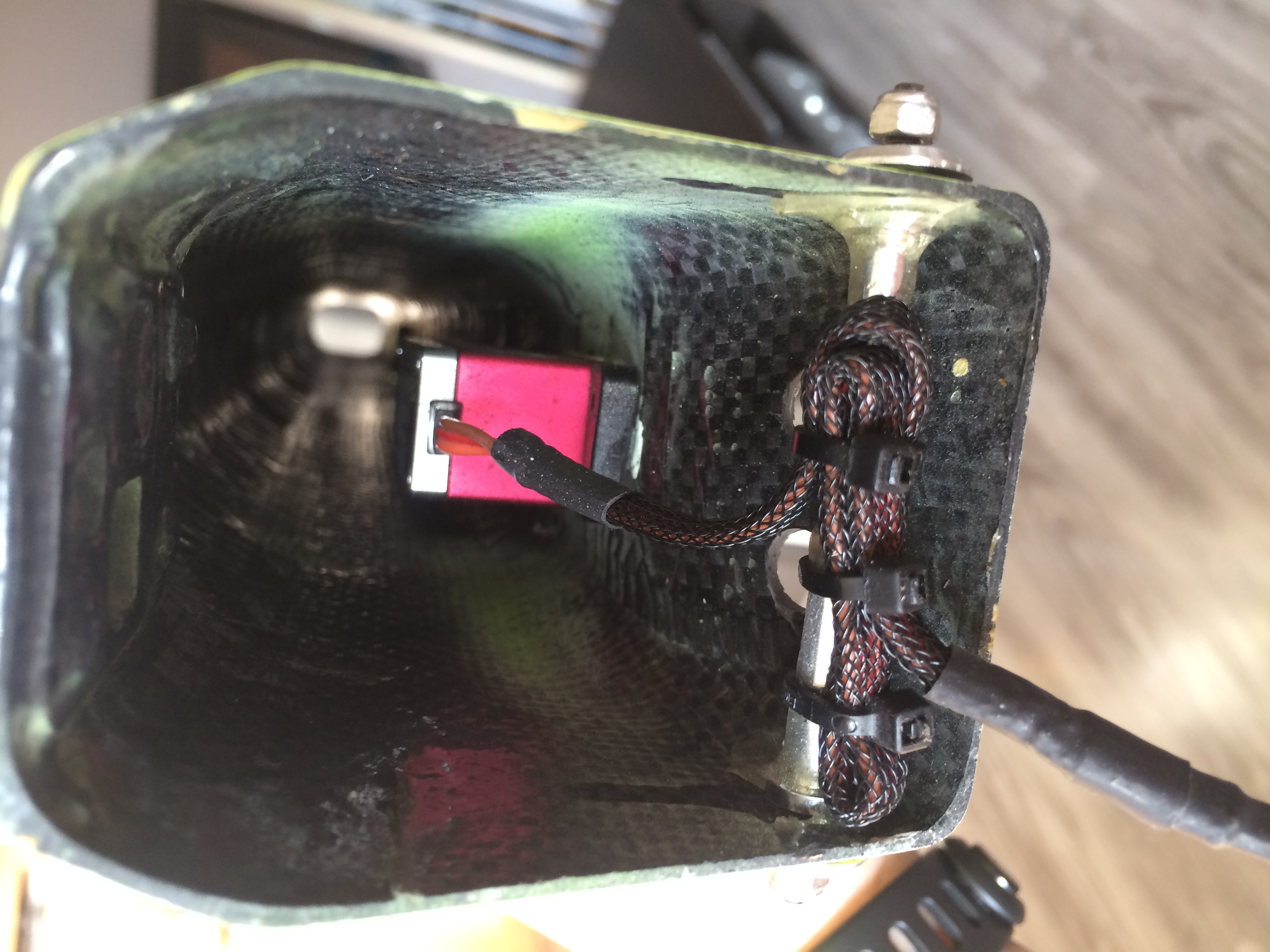

- trubka se sice oddělila, ale bezprostředně po pádu bylo servo stále připojeno, konektory na spiritu jsou zajištěny od tavky nic nebylo rozpojené. Kabeláží jsem hýbal a kontroloval, nikde jsem nic nenašel

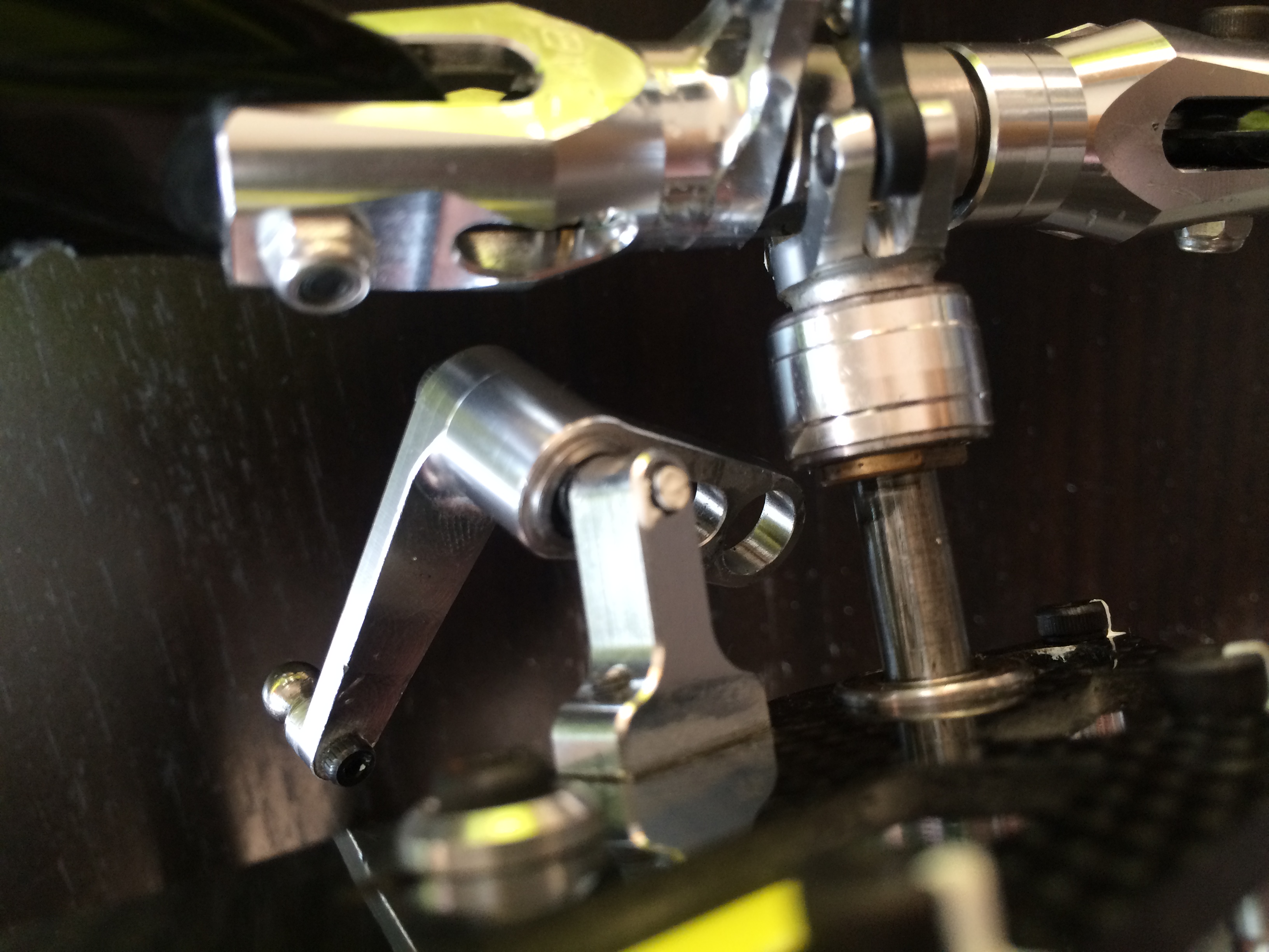

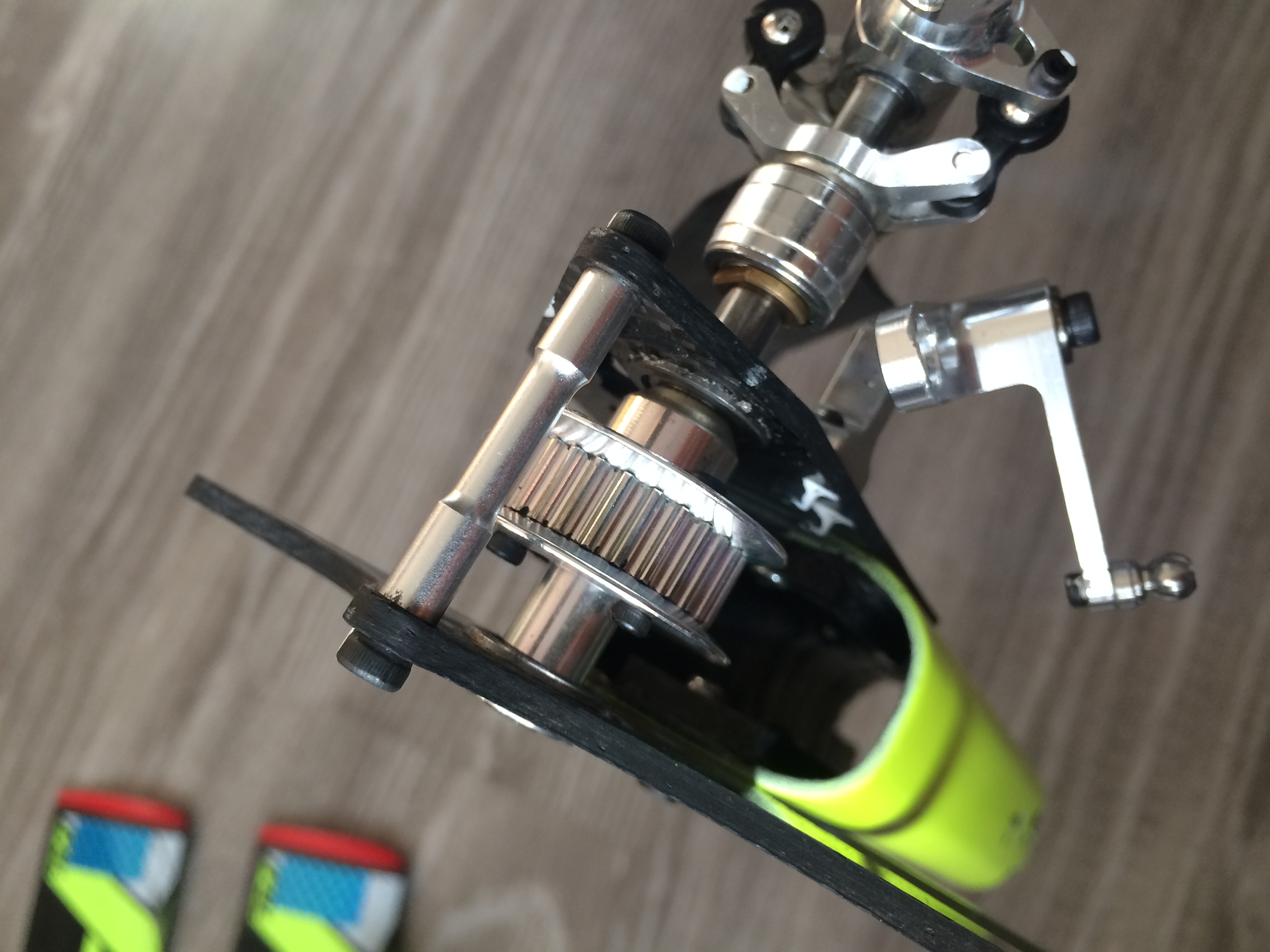

- z pohledu mechaniky vrtulky vše vypadá O.K vrtulka chodí zlehka dorazy šoupátka byly nastavené 3mm od každého konce
- ovladač slideru je ohnutý prasklý šroubek a táhlo má na konci ohnutou ocelovou šroubovici-> myslím tedy, že nemohlo dojít k rozpojení ve vzduchu a šroub se ohnul až po seknutí listů - domnívám se, že v mechanice to nebylo

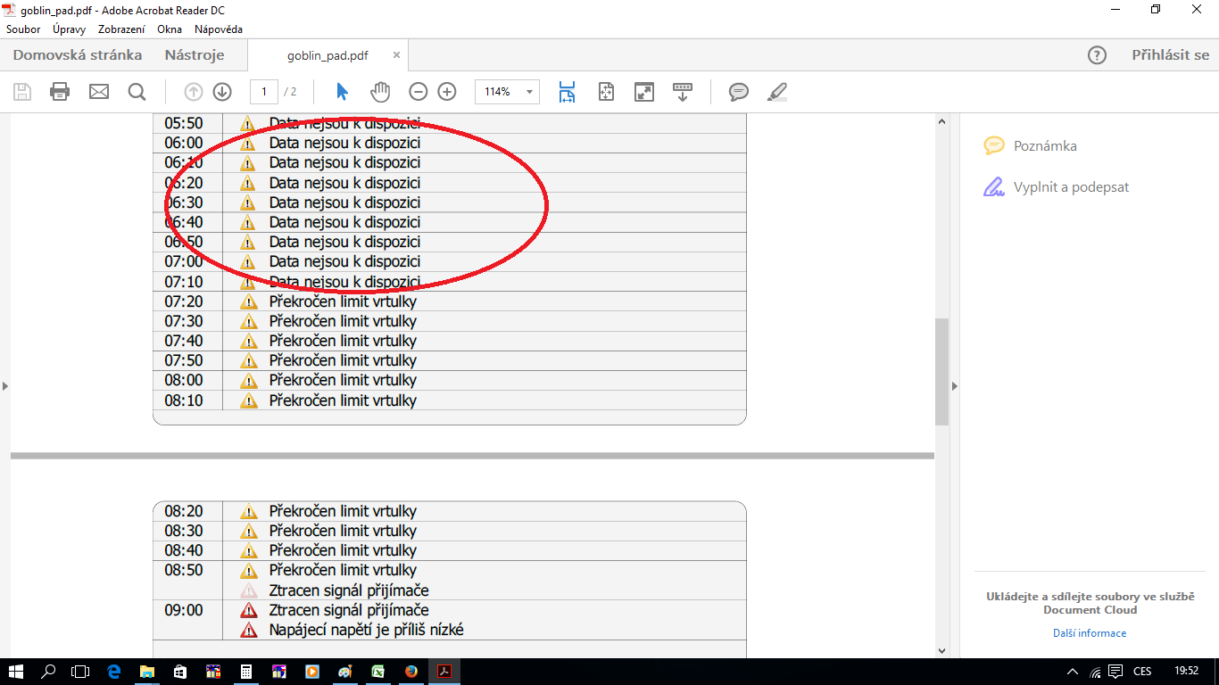

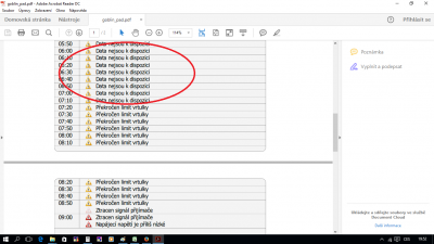

Ze spirita jsem stáhl log a je tam vidět, jak přestala fungovat vrtulka "Překročen limit vrtulky" poslední záznam je ztráta signálu a napájení, to bych řekl, že je z nárazu na zem. Co mi, ale není jasné proč jednotka celý let píše data nejsou k dispozici? Jak je udělaný výstup z jednotky? Na DPS je napájení BEC jen rozvedeno nebo to jde ještě přes nějaký tranzistor? Mohla by jednotka přestat ovládat servo?

Polemizoval jsem i nad tím, zda by bylo servo schopné za letu šroubek ovládání smykátka ohnout. 770ka má delší ocas než 700ka a působí tam tak daleko větší síly. Nikde jsem, ale nenašel, že by se to někomu již stalo.... a když vidím jak s tím lítá Bert :shock:

Lítal jsem na 2tis otáček a trénoval lety po zadu. Pak jsem párkrát zasekl a nálétl na osmičku zjistil, že vrtulka nefunguje. Začal jsem s ní hýbat do stran, pak se mi heli ještě pootočila a najednou začala točit kompletně. 4x jsem krátce srovnával záchranou a šel na autorotaci. Bohužel hodně foukalo a heli mi to táhlo k lesu, musel jsem dolů. Autorotace s roztočenou heli nic moc :-(
Záhrana a ovládání cykliky mi fungovalo do poslední chvíle, heli se točila rychle. Během letu jsem si nevšiml ničeho co by napovídalo problému na vrtulce několikrát jsem tvrdě zasekl bez problémů. Smykátko chodí krásně volně pravidelně mažu.

Ano vše teď funguje normálně zkoušel jsem zátěžový test serva (bec test tak 15x, s přibržďováním rukou) a bez problému. A co ten výpis ze spirita?
goblin_pad.pdf
(81.79 KiB) Downloaded 169 times
3x Goblin RAW 700 with Spirit GTR, Jeti DS16 II
Posts: 12960
Pokud se objevi, ze nejsou Data k dispozici, nejde o zadny problem. Jde jen o to, ze se zaznam do pameti jednotky uklada presne ve chvili, kdy ztrati napeti.
Pokud je vypadek nahly a dat je hodne, nemusi se stihnout ulozit vse.
Zaznam se ale uklada od konce, protoze to podstatne je vetsinou na konci. Takze se ulozilo alespon poslednich par sekund. Pokud jde o novejsi jednotku (ktere maji uvnitr velky kondenzator), tak je to trochu divne a muze to poukazovat na nejaky problem s napetim - napr. situace, kdy se servo prilis zahreje a vzroste proud. Protoze sla ale heli stale ridit, spise bych to vyloucil.
Pred odpojenim napajeni je tam ztrata signalu z prijimace - predpokladam, ze se vypnul vysilac? Pak by to bylo v poradku.

Tak mi to nedalo a zkoušel jsem vše možné. Po demontáži serva z trupu jsem si všiml, že má doleva horší chod "krokuje" doprava je vše o.k. vyzkoušel jsem servo zmrazit sprejem abych zjistil zda není uvnitř nějaký studeňák a výsledek mě překvapil: https://www.youtube.com/watch?v=QvTClF6aL5M chce to zapnout zvuk, krom dcery uslyšíte chod serva. :D
Nikdy se ale nestalo, že by nereagovalo vůbec!! :shock: :o
