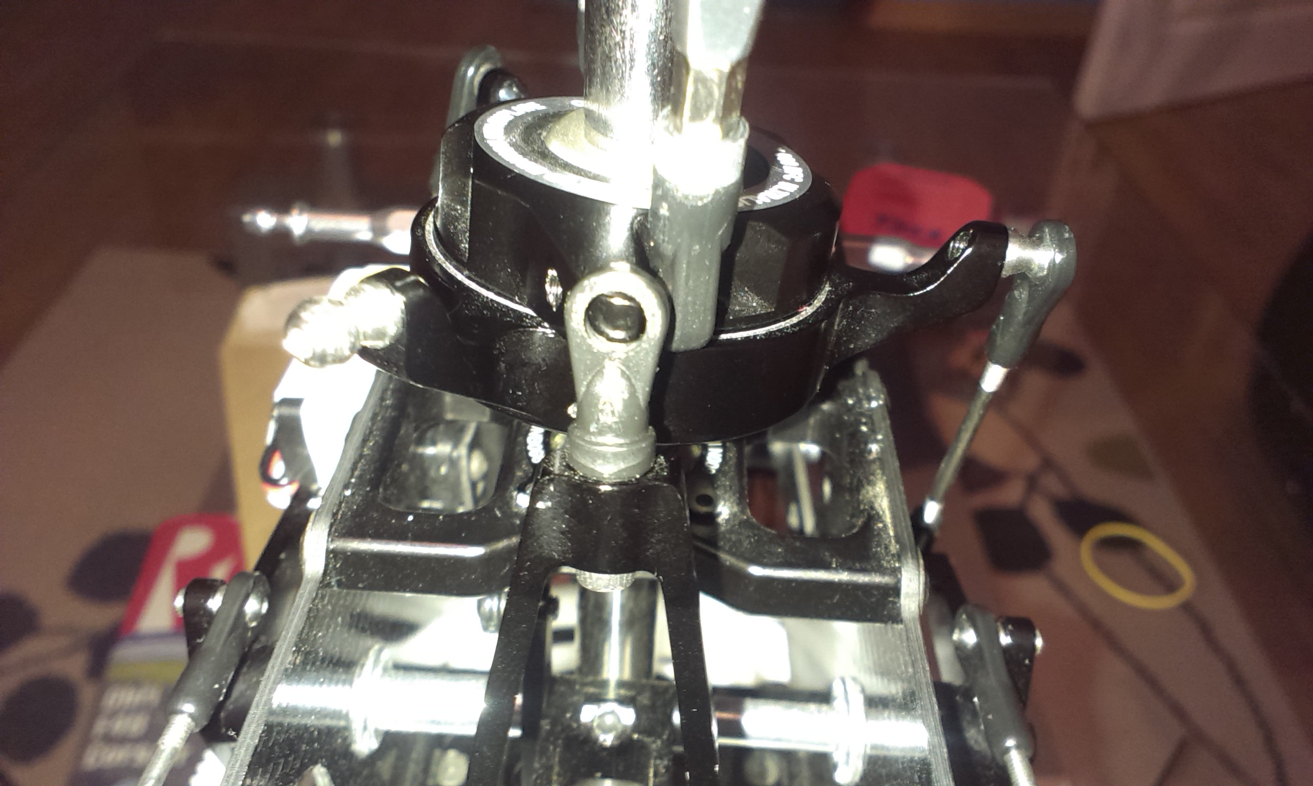

U přepákování na t-rex 600 n už u elevator nemám prostor k utažení. Jedině na táhlech od serva k přepákování na jednom táhle ubrat a na jednom přidat např otáčku . Ale délky už nebudou podle manuál k heli ale účel by to splnilo
Dotáhnuto na doraz ze spodu šroubek dál nelze posunout

Melo by se postupovat od pak, pres tahla serv k cyklice a pak az k hlave.
1. nastavit co nejpresneji kolmo paky serv
2. nastavit tahla k cyklice tak, aby mela cyklika prostor pro chod na obe strany stejne velky (vetsinou sedi dle manualu)
3. nastavit subtrimy v jednotce dle cyclic leveler
4. nastavit tahla ke gripum tak, aby na listech bylo presne 0°.
To vse nejlepe provadet se zatrzenym Subtrim (ladění) v zalozce Serva. Pak na to nebude mit vysilac vubec vliv a je jedno jakou mas krivku.

Aha, netusil jsem, ze mas T600N. Stejne by to melo vyjit. Mas tu paku vyskovky kolmo ? Neni treba uz ted lehce nahoru ? Uz si uplne presne nepamatuju jak to tam je. Delka tahel nemusi presne odpovidat manualu. Specielne u Alignu. Dulezite jsou polohy, kolmosti a rovnobeznosti vsech pak.

Mám nastaveno toto
1) páky serv nastaveny co nejblíže ke kolmosti
2) táhla k cyklice dle manuálu na požadované délky měřeno na šupleře plus měrkách
jedině co mě napadá že jsem pak kloubky pootočil tak at jdou nacvaknout na správnou stranu vím že jsem to udělal u všech stejně ale nevím jestli jsem povolil kloubky nebo dotáhl to by mohlo ten 1 stupeň udělat.
3) nastaveny subtrimy v jednotce použit přípravek pro nastavení cykliky
kastan
Posts: 12
Joined: Tue 29. Apr 2014 20:13:45
Asi už to mám ještě jednou jsem sundal hlavu přesněji do subtrimoval a dostal jsem se do hodnot 0,3 stupnu plus když vemu ještě že stůl nestojí přesně v nule a nějaká destinka tam lítá tak by to mělo být ok přípravek na cykliku ukazuje že je v rovině uvidím až roztočím jaká bude stopa takže bych ukončil téma s tím že teploměry můžou chodit naopak subtrim na kolektiv nee chce to být pečlivější v nastavení
