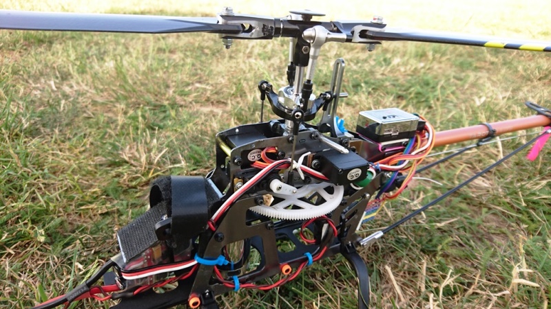

ahoj,po letním lítání je T-rex 450 v servisu. Vyměnil jsem v něm motor(měřil frekvence samostatně a v pořádku), hlavní kolo a převodové, ložiska na hlavní ose, přední kardan, ložisko v ocasní trubce a domeček, zadní kardan, rotorová hlava vrtulky,smykátko to je vše úplně nové. I tak to háže špičku kolem 10900 hz. Po výměně hlavy vrtulky se sice špička zmenčila na únosnou mez, ale i tak bych se pokusil o jeji identifikaci. Mám za to že to bude pocházet někde z těla, možná ocasní trubky. Špička je vidět ve všech 3 osách,nejhorší na ose y. posílám obrázky.
http://imageshack.cz/image/Uik
tohle je s komletním ocasem
http://imageshack.cz/image/Uiw
a tady je vrtulník bez ocasního domečku a kardanové tyčky(nevím jak to nazvat, prostě to co spojuje zadní a přední kardan v ocasní trubce.-)) ).
Je tam vidět nepatrně špička, netušíte někdo?

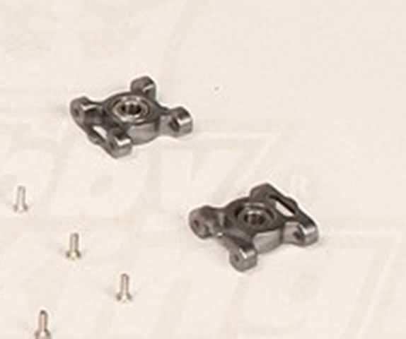

no to jsi mně moc nepotěšil tím, že díly nechoděj v pořádku, jinak docela by mě zajímalo ten domek ložisek hlavního hřídele, zkus to nafotit a poslat, rád bych to viděl jak to vypadá v tělě, já mám uložení ze 2 podobných dílů pod sebou, no a na nich se ještě přidělavaj serva a držáky kabiny, tak by mě zajímalo jak to vypadá u tebe, případně bych to zkusil ,kdyby to bylo lepší..Image

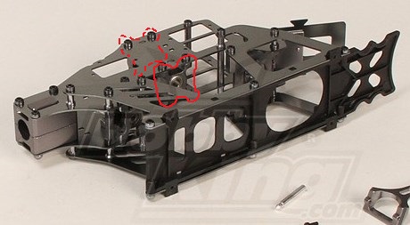

Ahoj, Používaš rám HK450ProV2, ja zase rámy HK450V2:
Môj má originálne dva domčeky ložísk hlavného hriadeľa (naznačené červenou):
Práve tieto dva domce sú nahradené jedným prepojeným dielom.
ALE! Rám V2 má hore rozstup 22mm, rám ProV2 má rozstup Väčší! Okrem toho sú inak diery pre uchytenie, nemám to všetko podrobne zaznamenané. Mal som jeden ProV2, ale predal som to preto, lebo navzájom nepasovali domčeky, uloženie chvostovej trubky a pod.

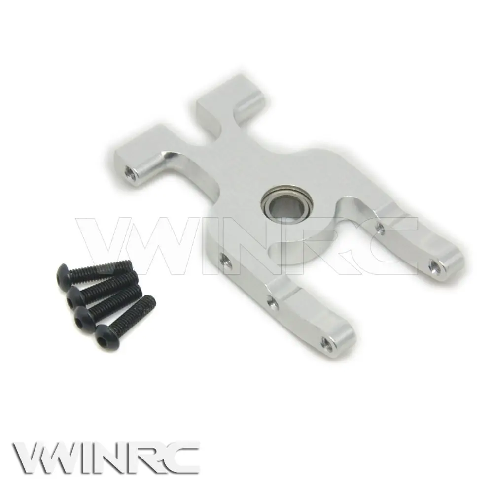

Jo, mezitím už jsem se taky dopátral že máš jiný tělo, resp, verzi 450ky. u mě by tam šlo dát toto, ale na to spíš kašlu.
je to nějk blbě dostupné..

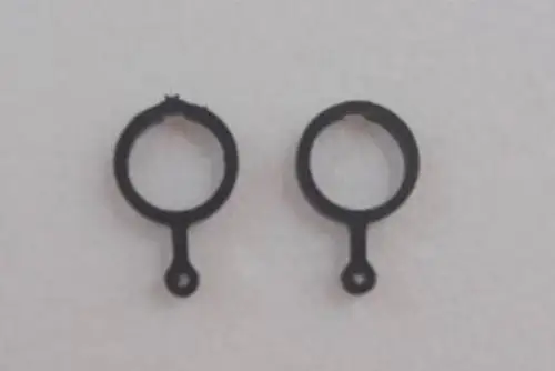

řekl bych že jsem vyřešil problém. Pišu to nejen pro sebe ale i pro ostatní. Problém způsobovaly držáky táhla na ocastní trubce.
https://ae01.alicdn.com/kf/HTB1Lhk3OXXX ... b-font.jpg
Držáky na ty trubce jsou trochu volné, nahoře je v držáku takový zoubek, když jsem mezi trubkou a držákem vložil kousek drátu, situace se zlepšina na únosnou mez. A mimochodem zajímalo by mě jak to řeší ostatní?.-)
Posts: 1068
No máme je pořádně přidělané, dává se mezi očko a trubku například stahovačka a zastříhne se.
