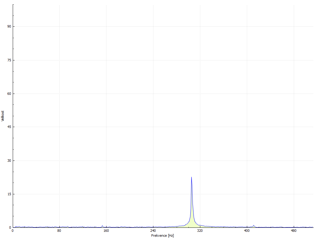

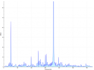

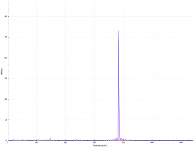

Ahoj, konečně jsem připojil motor na stavil governor a jen ze zvědavosti zkusil změřit vibrace.
Nejprve osa X ta je dobrá ale Y a Z je děs a hrůza.Helina je fungl nová ještě neletěla a takové šílené vibrace.
Měřil jsem to bez listů hlavního rotoru i vrtulkových listů.Jediné co jsem si všiml že trochu "šmatle" hl. ozubené kolo nahoru a dolů, ale že by to šlo z něho se mi nějak nezdá.
Má někdo stejný problém u téhle heli?Otáčky jsem měřil otáčkoměrem což bylo cca 2416 otáček.
Potřeboval bych hlavně poradit co ty jednotlivé osy znamenají.Přikládám obrázek s osami, ale právě nevím která je která.
Díky

Posts: 12960
Ahoj,
vibrace dělá bohužel motor - dá se to s jistotou ověřit tak, že se sundá pastorek nebo motor oddálí.
Je možné, že bude mírně kopnutá hřídel.
Motor je nový?
Osy znamenají:
X - výškovka - vibrace, které projdou až do jednotky na gyro řídící výškovku.
Y - křidélka - vibrace, které projdou až do jednotky na gyro řídící křidélka.
Z - vrtulka - vibrace, které projdou až do jednotky na gyro řídící vrtulku.
Na ose Y jsou vibrace u heli bohužel většinou nejvyšší, ale zde už jsou poněkud vyšší.

Všechno je nové teprve vybalené.Jsi si fakt jistý že to je motor?
Mám jako sundat pastorek ale motor nechat v rámu?
ozubené kola to dělat nemůžou?
Můžeš mi prosím napsat která osa je jaká barva na tom obrázku?
Teď nevím co s tím jestli to je motorem.Nový není levný a kdo ví jestli to nebude to samé :-((
Posts: 12960
Ano, vypadá to na motor.
Jen sundat pastorek, motor nechat jak je a roztočit znovu.
Špičky od motoru by měly být běžně hodně nízko, když je dobře vyvážený tak se neobjeví vůbec.
Třeba je jen pastorek příliš blízko hl. kolu.
Osy grafu jsou shodné s názvem souboru.

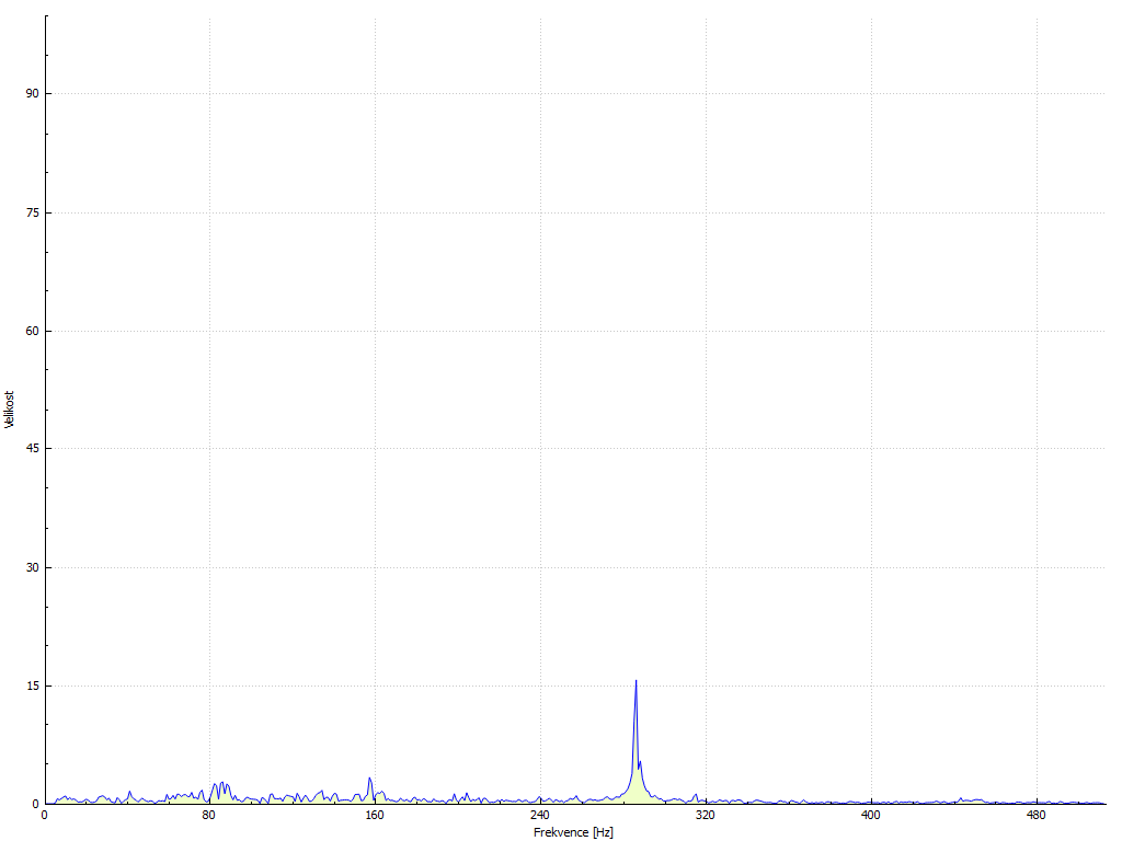

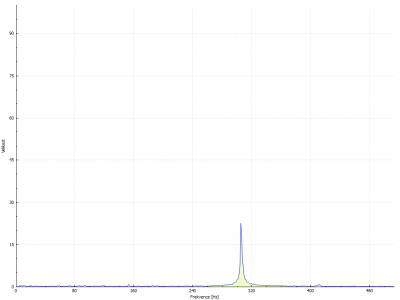

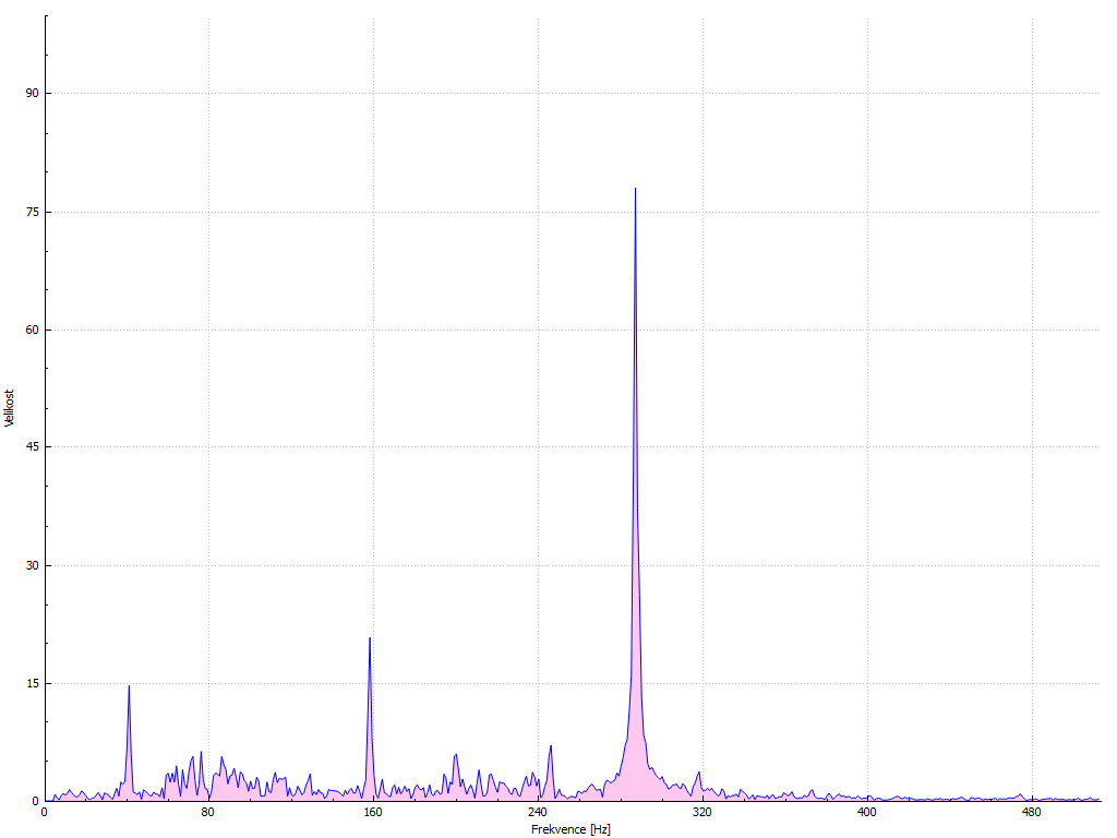

Tak si měl pravdu sundal jsem pastorek motor posadil a utáhl do rámu zapnul měření a je to samé.
Teď jen zjistit jestli to dělá rotující obal nebo hřídel.Nebo to můžou být ložiska?
Zkoušel jsem vypočítat otáčky motoru za 1sekundu a vyšlo mi 281 a dle prvního grafu je frekvence cca 290hz což je v podstatě těch 281 otáček.Takhle jde určit od čeho jsou vibrace?Nevím jestli to není blbost.
Kdybych to nechal tak a lítal s tím jsou nějaké rizika?Jsou tací co lítají se setovým vybavením a nic ani neměřili a lítají.
Posts: 12960
Bohužel toto mi nepříjde normální. Určitě by tam neměla být špička vyšší než do poloviny grafu.
Pokud je ten motor 100% nový, může to být způsobeno třeba i tím, že motor nesedí přesně na loži motoru nebo podobný zádrhel, kde je na motor vyvíjen tlak.
Létat to bude, ale je možné, že se to bude zhoršovat. Vibrace pak sníží životnost ložisek. Nový motor kupovat není třeba. Spíše odmontovat a prověřit jak to chodí v ruce. Pak zkontrolovat např. ložiska, zda křupou apod.

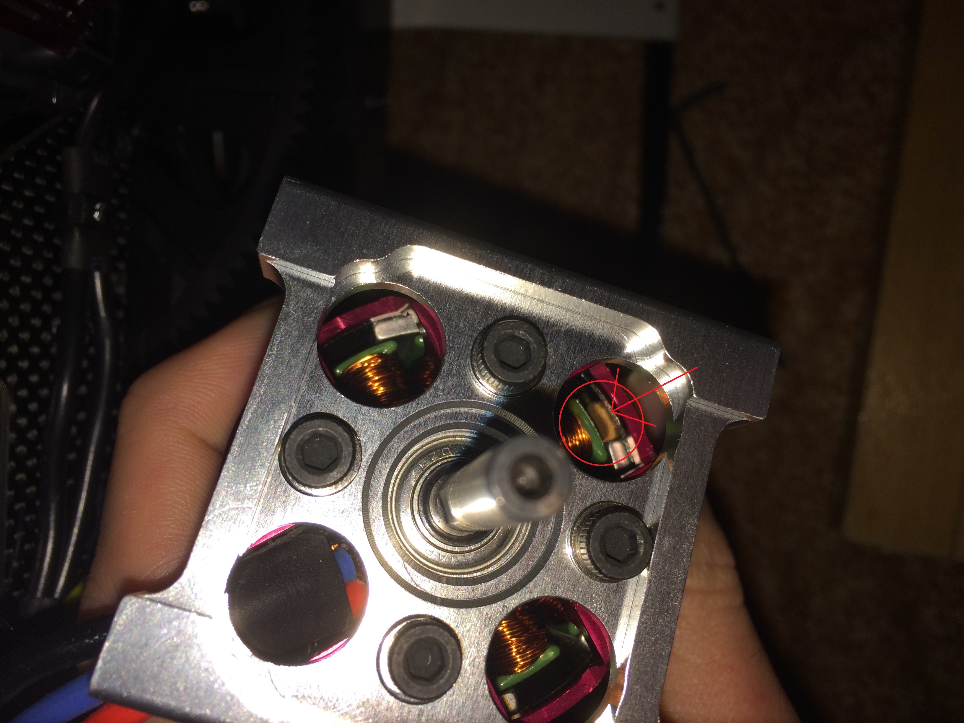

V motoru jsem našel vedle magnetu tvrdý "tmel" je jen na jednom místě nikde jinde.Je to normální nebo to tam vůbec nemá být?
Není to nějaký způsob dovyvážení motoru ?Může to být původce vibrací?
Posts: 12960
Je to způsob, jakým se dovažují motory.
Bohužel se to dělá často ručně, takže se může stát, že to na noční někdo nezvládne.
Vidím to ale poprvé, normálně jsou ty motory dovážené opravdu velmi dobře.
