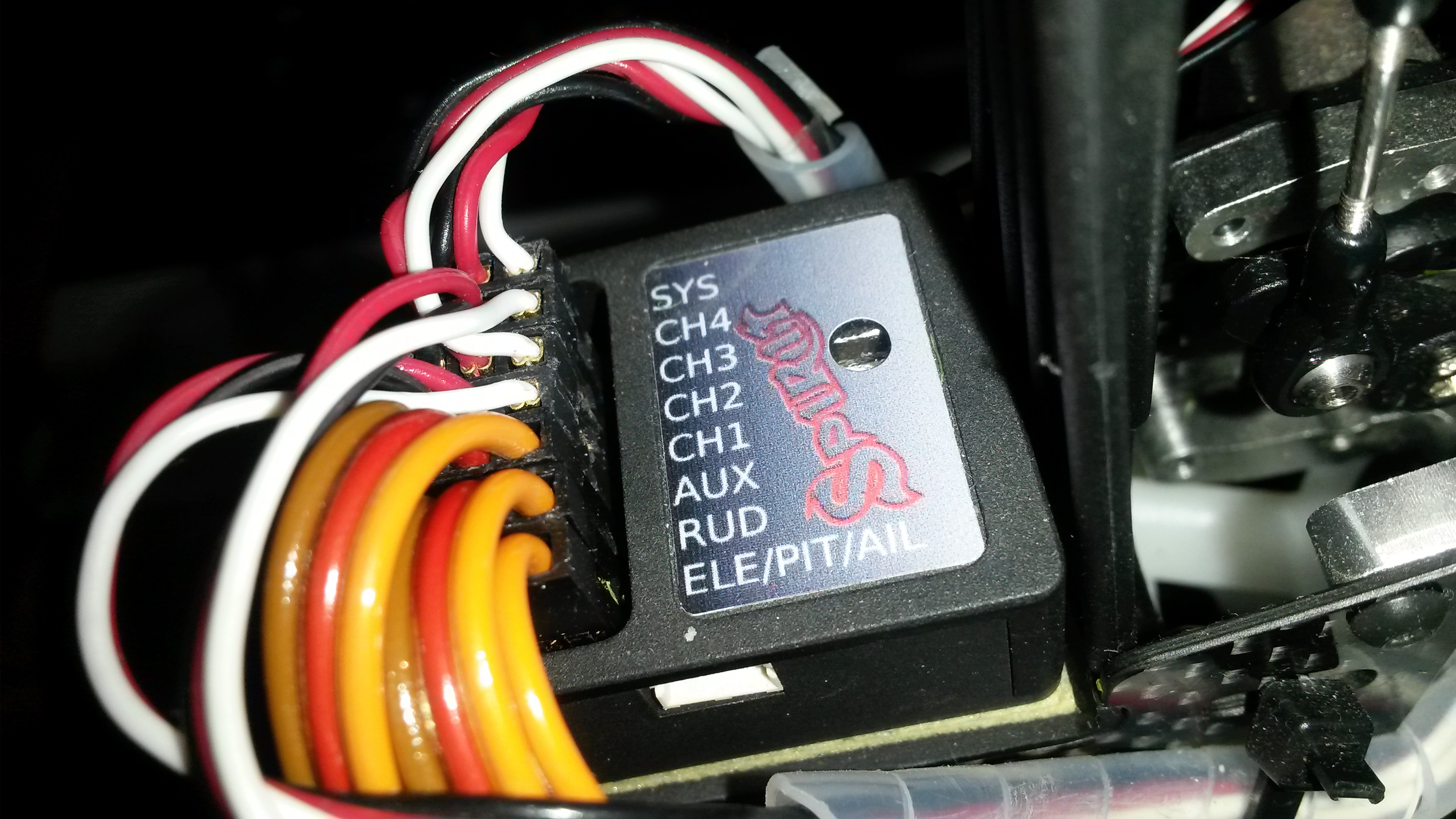

Mám vysielačku DX6i a prímač orange R620 DSM2
Mám problém s prepojením spiritu a prímača. Na prímči mám iné popisky ako v manuály.
Do CH1, CH2, CH3, CH4 na spirite mám pichnuté servá..
Ale AUX, RUD a PIT mám pichnúť do prímača kam?
A ešte trotle z regulátora kam?
Prosím poradte.

RUD do RUDD
AUX do GEAR
PIT do AUX1
regulator do THRO
Mohlo by to takto fungovat. Ve vysilaci nezapomenout vypnout mixovani cyklicy 120° a prepnout na H1.
Az se pripoji program a spoji s jednotkou, tak staci zkontrolovat kanaly v panelu Diagnostika, jestli se hybe to co ma.

Jinak nejsem si jisty, ale s temi konektory u serv neco neni asi v poradku.
Vypadaji, jako by byly vsechny kontakty vysunute smerem nahoru, nejsou v konektoru dole, na svem miste.
Mozna se pletu, ale jen radeji upozornim, aby nedoslo nahodou k zbytecne havarce.

No zapojil som to tak. Spirit tri krát stlmý a rozsvieti červené svetielko a potom ostane svietiť červené.
Servá vtedy skočia kúsok dole a späť. Motor sa rozbehne na cca 5 percent a pomalyčky sa točí celá hlava.. inak žiadna reakcia na kniple.. nič.. sevami ani plynom nepohnem..
Ak hýbem vrtulníkom cyklika sa pohybuje pomaličky.. ale nie v rovine..
PS: servá na spirite sú zastrčené na maximum. Vo vysielačke mám nastavené swash type 1servo 90 stupnov.
