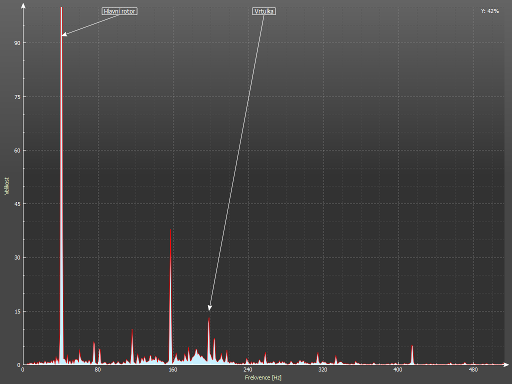

Mám problém ustálit vibrace na hlavní hřídeli.. Když nemám nasazenou hlavu ani kámen tak to nepíše vůbec nic, ale jakmile nasadím kámen i s gripy tak mi to vyskočí na 90%.. A to jsem vyměnil jak hřídel tak ložiska a předělával jsem i samotnou hlavu.. na obrázku je vidět kam až to vyskočí ty vibrace.. kde dělám chybu? Poradíte mi prosím?

vibrace by mohly být způsobeny např. málo utaženým kámenem hlavy.
Doporučuji přidávat na heli díl po dílu (ne celou hlavu) než se vibrace začnou více zvyšovat. Může být např. více podložek na jedné straně, málo dotažený sroub apod.
