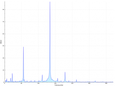

Ahojte, meral niekto na Protosovi vibrácie bez listov, lebo ja som ich dnes išiel zo zvedavosti zmerať, keďže som ho dal dnes do poriadku, keď som si prepol model na protosa s BD a nie na Protosa so Spiritom a bolo po pár sekundách vymaľované. Vibrácie ukazovalo dosť vysoké aj bez kameňa hlavy aj bez zadných listov. Môžu spôsobovať také silné vibrácie aj ložiská?

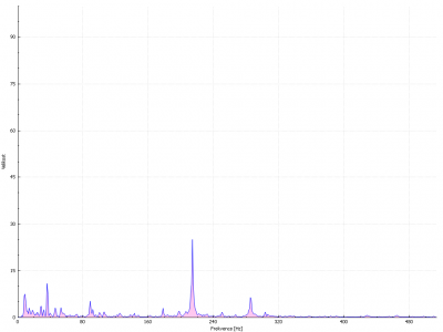

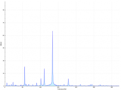

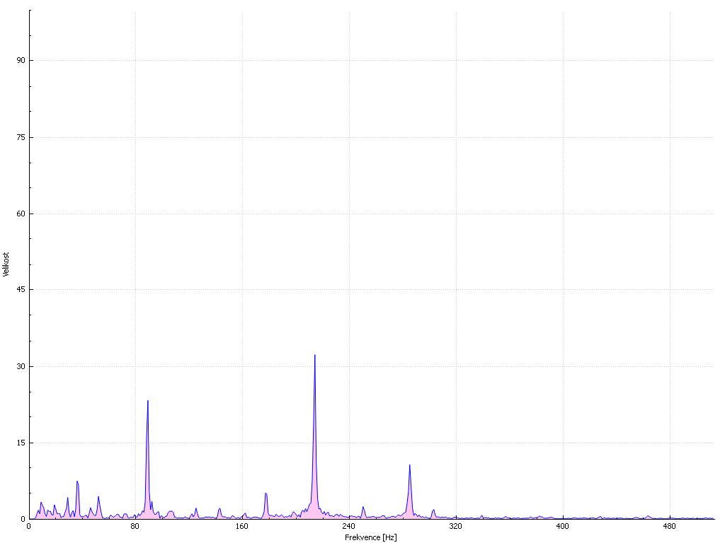

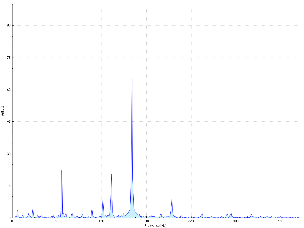

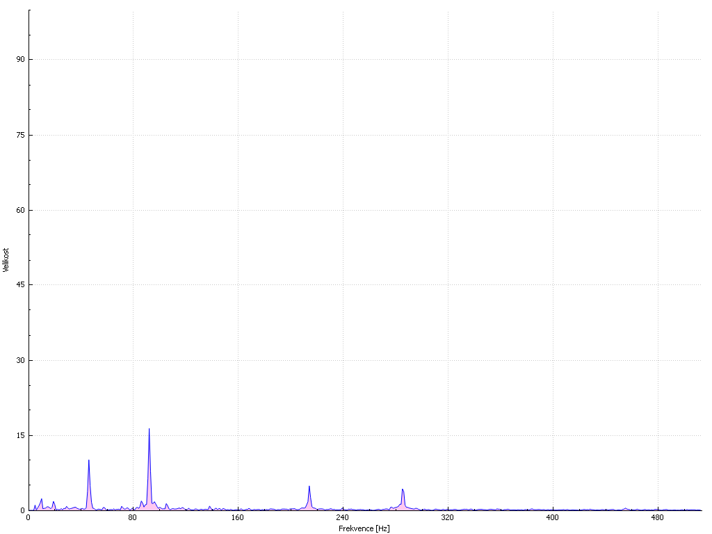

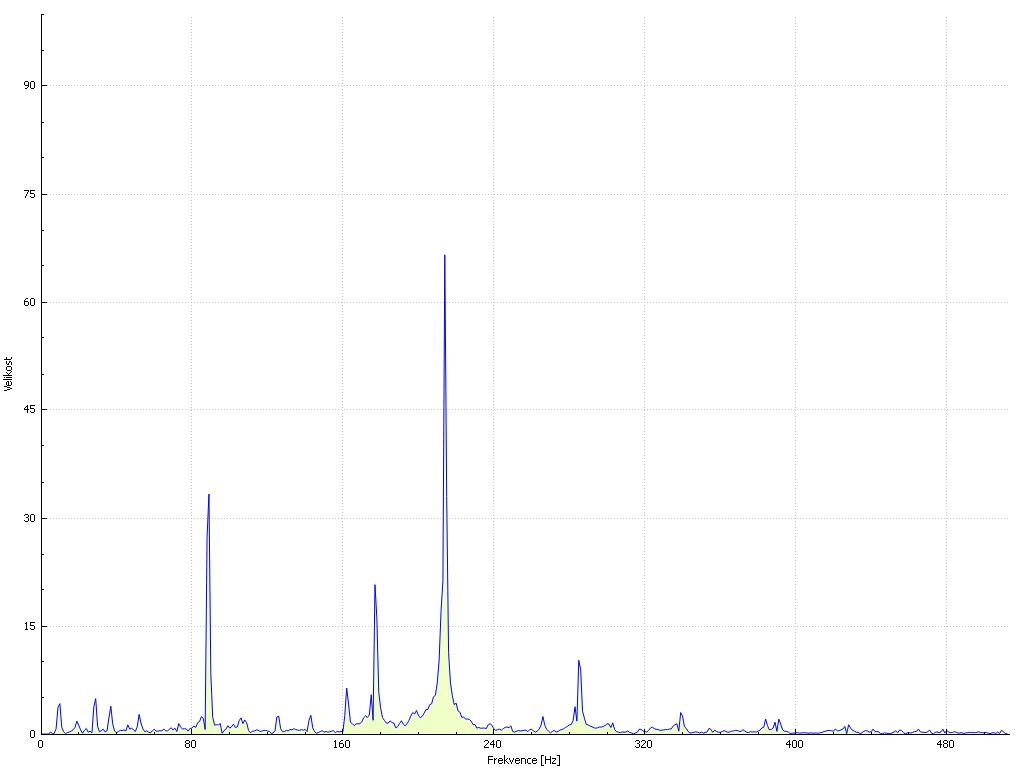

graf bez vrtuľky a hlavy

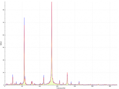

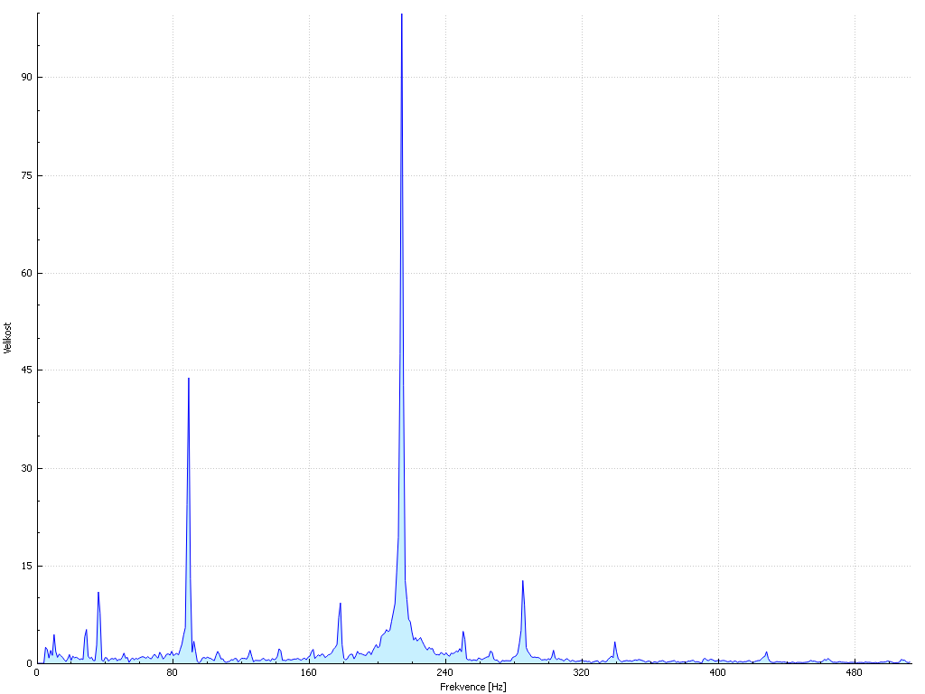

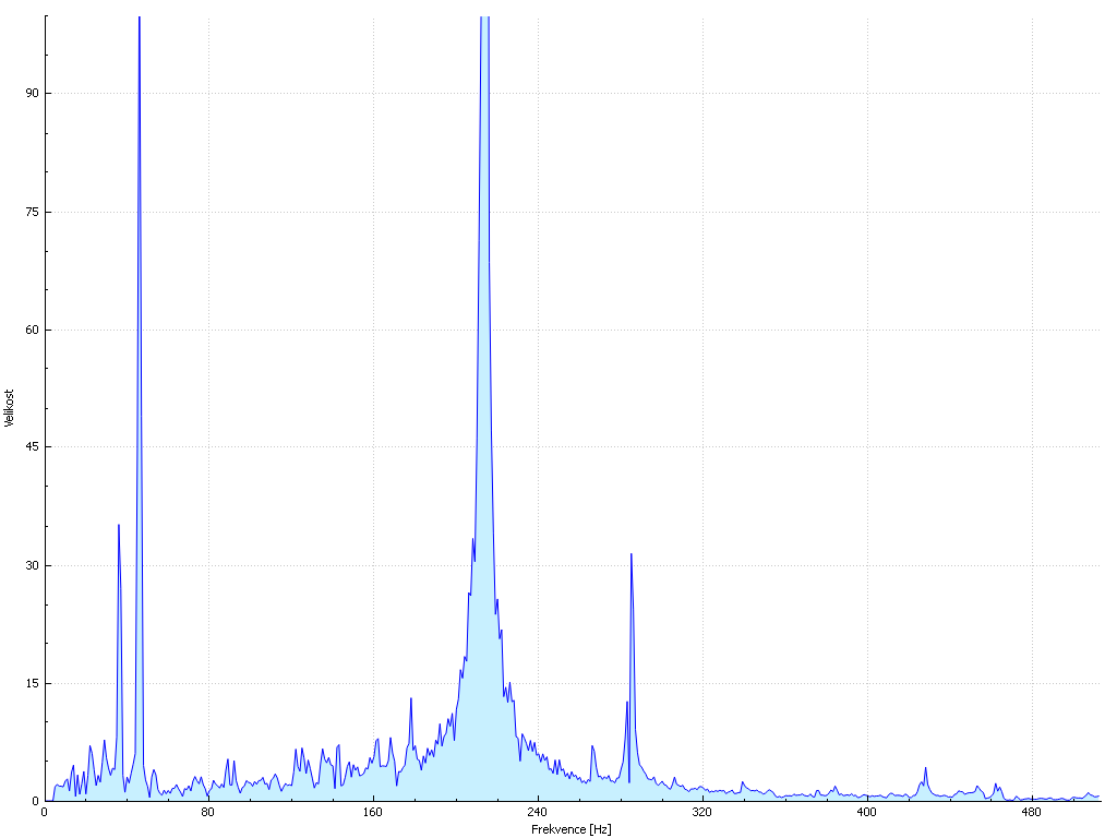

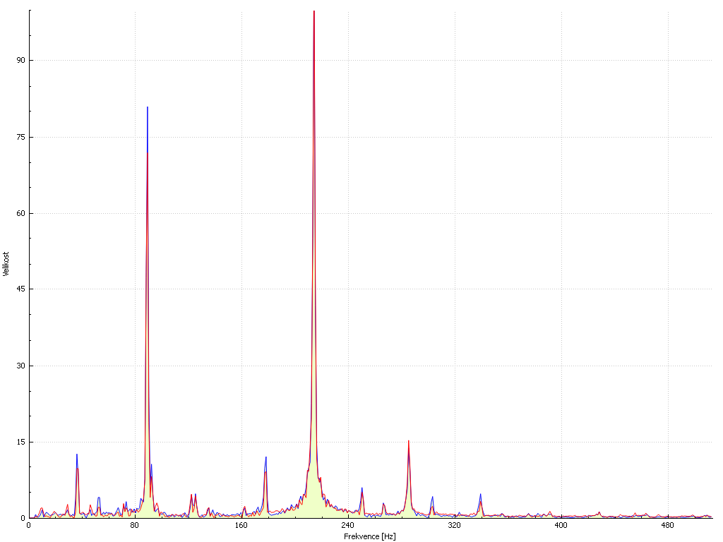

s vrtuľkou a hlavou
chimo
Posts: 50
Joined: Wed 16. Jul 2014 13:13:11

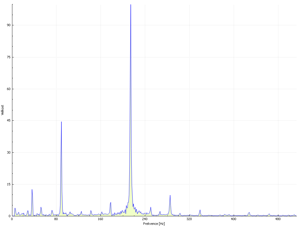

s vrtuľkou a bez hlavy
Posts: 13039
Vibrace tam tedy jsou pomerne velke, pokud je to lozisko, bude to pravdepodobne to v domku vrtulky a melo by krupat pravdepodobne v jednom miste.
Take je mozne, ze to bude trochu ohnuta vrtulkova hridel - vibrace se bez vrtulkovych listu podle grafu zmensily, takze problem tam stale byl, jen se zmensila amplituda. Muzes to zkusit jen se samotnou hrideli vrtulky, jestli tam spicka stale bude, tak je to zrejme ta hridel.

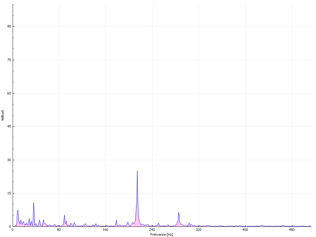

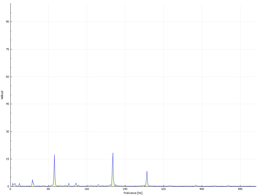

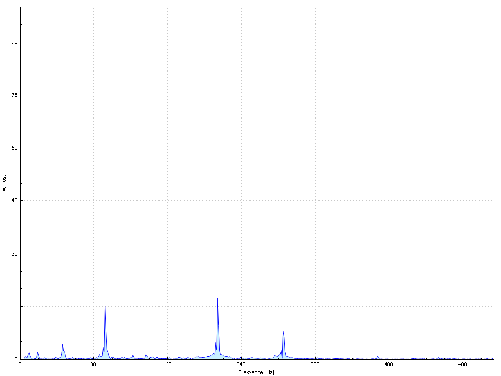

Ešte som sa to dnes snažil trochu doladiť, v jednom zadnom gripe boli ľahšie ložiská, tak som ich zamenil a skontroloval váhu aj s listami, ktorá teraz sedí presne, bez listov sa to o dosť zlepšilo, ale s listami to je stále zle, aj som našiel staršie lepšie ložiská trochu som ich premazal a na oske som si spravil s fixkou v strede bodku aby som videl hádzavosť, ale bola pekne v strede bez rozkmitu, rozvibruje sa to až s listami na pracovných otáčkach, ešte to skúsim cez týždeň s novými ložiskami a oskou.
Posts: 13039
OK, takto bez vrtulky jsou vibrace velmi prijatelne.
