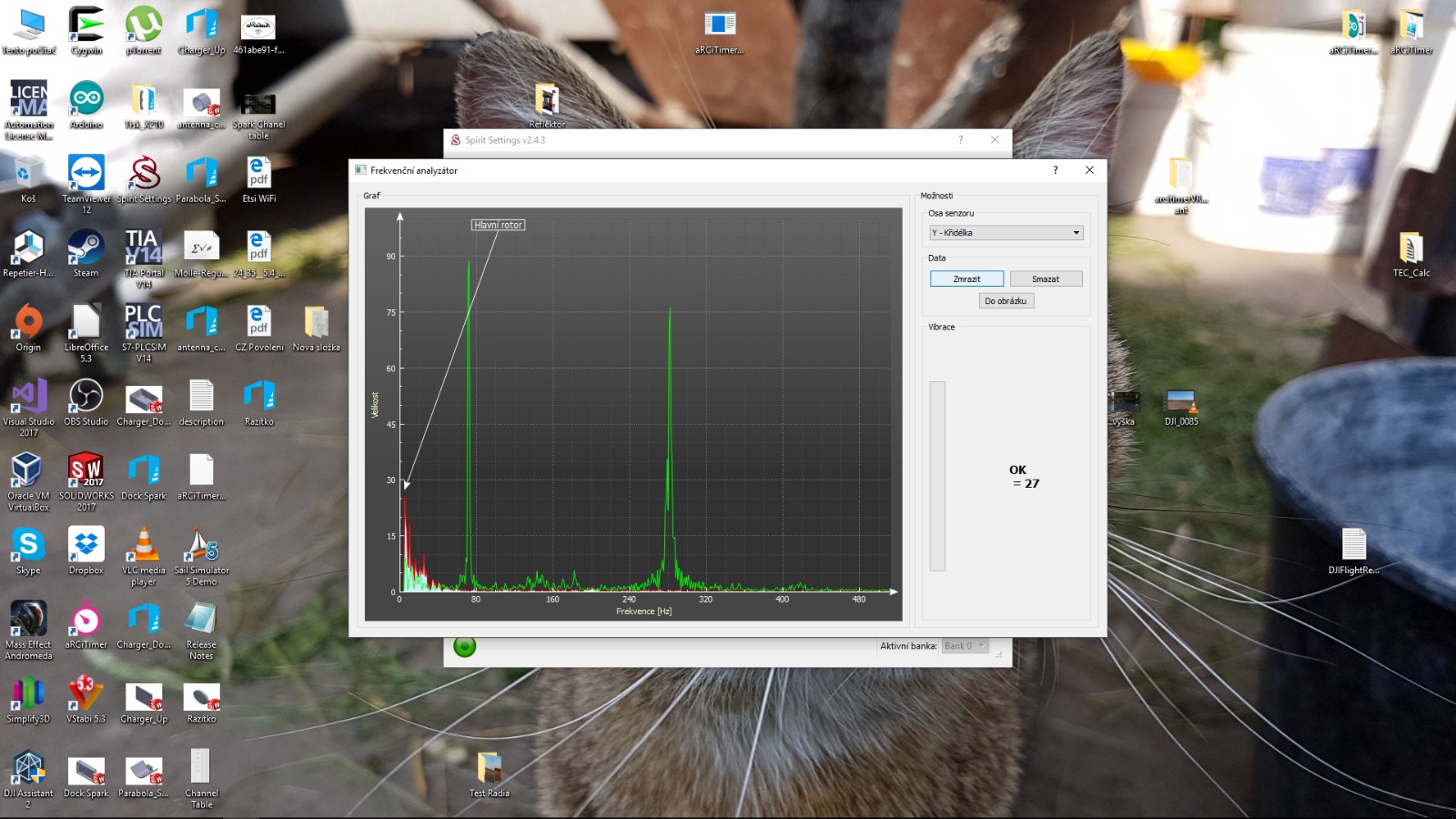

Ahoj, můžete prosím někdo mrknout na moji diagnozu vibrací (pokud možno kdo máte stejnou heli)? Je to bez listí jak na ocasu tak NR a jsou jen v ose Y... Proč to řeším, v logu jsem nasel nadměrné vibrace i mi to přišlo ze to vibruje.. Našel jsem mírně ohnutou příčnou hřídel.. Ta je teď nová, je vyměněn i kámen vrtulky a zkontrolována hlavní hřídel a hřídel vrtulky.. Nic dalšího "křivého" tam nevidím a ani v ruce mi nepřijde že by byly vibrace nějaké vysoké, prostě se to chvěje jako mé ostatní heli tak nevím jestli se nehoním za přízrakem.. Co mě udivuje je, že když heli položím na stůl tak zmizí vibrace na NR a zůstane jen vrtulka, pokud vezmu heli do ruky tak vyskočí i NR :-/ ... S listím jsem to zatím nezkusil, na to už je dnes pozdě.. Díky za rady!
Heli držena v ruce
Heli držena v ruce
Heli položena na stole

na malych heli je presne vyvazeni dulezitejsi kvuli vyssim otackam. Muze jit o velmi malou odchylku a uz se tam objevi vibrace.
Zkusil bych se zamerit na vrtulku, tam to s listy urcite stoupne.
Co se stane, kdyz se sunda i kamen hlavy?

Ahoj, ještě jsem se v tom vrtal a nakonec jsem našel nepatrně ohnutou hřídel vrtulky.. Čekám až dorazí nová a ještě jsem vzal komplet ložiska tak věřím, že pak už to musí být dobré. Dám vědět :) .
