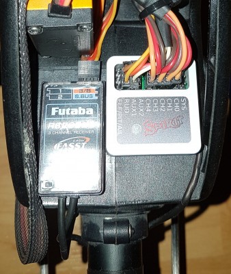

Zdravím, je možno umístit jednotku tak, jak je na fotce? Měl jsem takto umístěn Microbeast i Vbar a fungovalo to normálně. Díky
Posts: 13044
Dobrý den,
ano, je to možné. Jen je třeba, aby byla jednotka co nejkolměji na všechny osy. Na této pozici stačí zkontrolovat osu Z (zda není pootočená v ose vrtulky).
Z fotky to ale vypadá docela přesně.

Děkuji za odpověď. Myslel jsem si že by to problém být neměl, ale pro jistotu jsem se zeptal. Ono u Loga 500 to vychází nejlépe takto.
