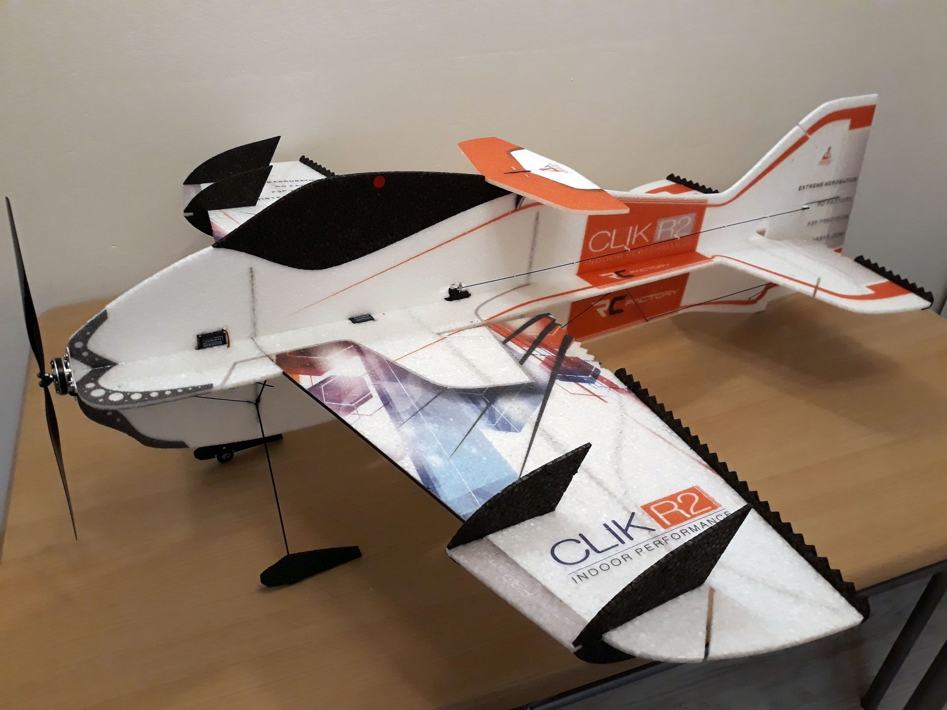

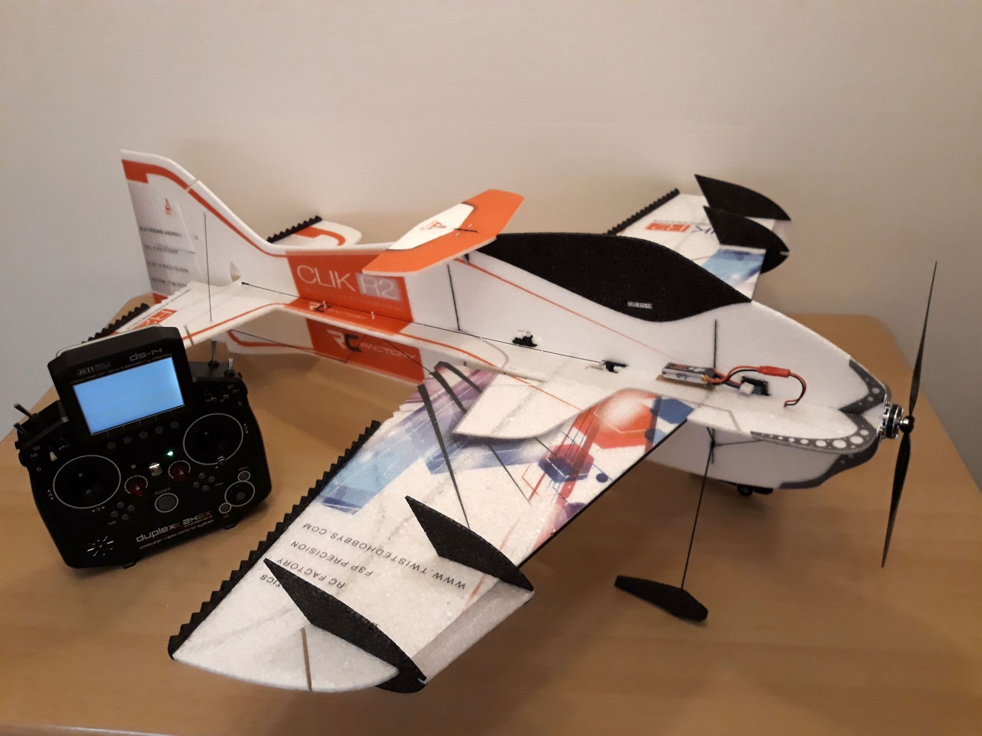

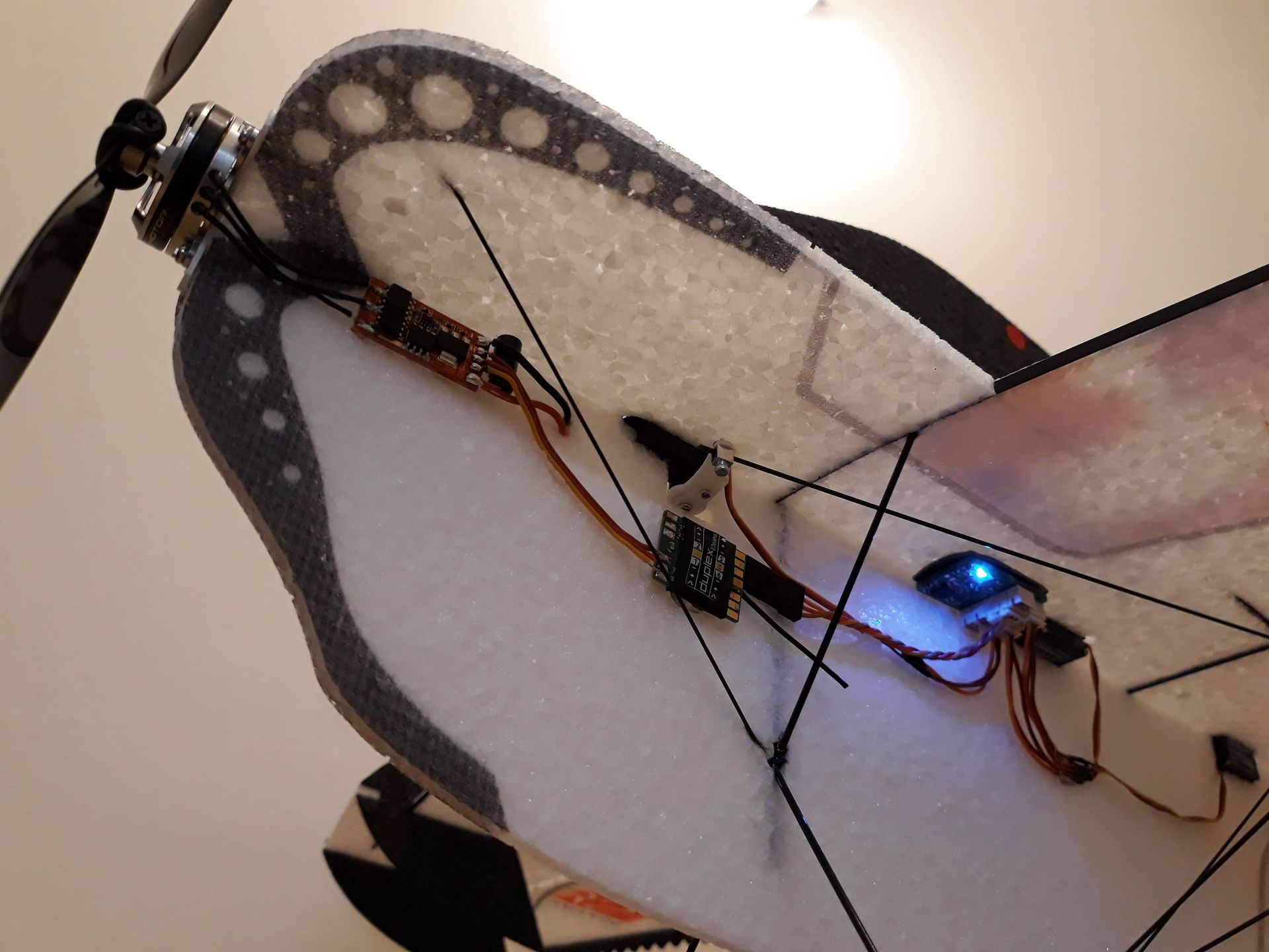

Drobet jsme se na podzim nudili a tak jsem dali uSpirit jednotku (bez krabičky) na F3P letadlo do haly na zimu.
No ... visí to samo i bez contra drive pohonu ;) atd ...
Clik R2 od RC Factory
uSpirit http://store.spirit-system.com/cs/bezpa ... pirit.html
Jeti Duplex R7 nano rx + Jeti DS-14 tx
motor: T-motor AT2202-21 TIGER KV1620 14.5g
regulátor: T-motor Tiger 6A
vrtule: PT model 10x2.8 carbon
serva: 2x Turnigy T531BBD + 1x Turnigy T541BBD
baterie: 2S 180mAh Dualsky Ultra
letová váha 118g
