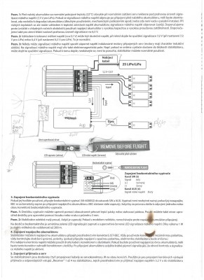

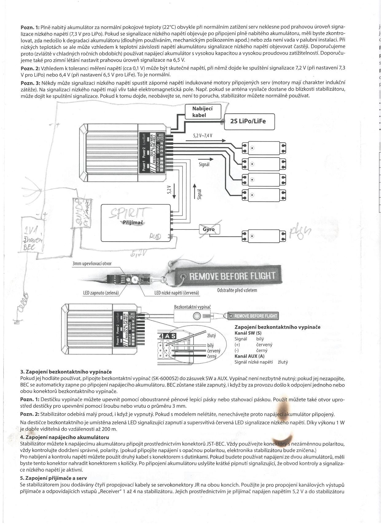

Zdravím, skládám ty serva a elektriku a nastala taková situace a nevím jestli to vadí nebo ne. Jde o to, že jsem nechal původní jednotku 2v1 od Aligen žhavení a Bec z toho napájím přijímač. A druhej jsem koupil dvoukanálovej SKYRC na ty HV serva, viz příloha schema. A ted to nejdůležitější, ve spiritovi se mi sejdou napětí z obou BEC 5,2V, kdyby to nevadilo, je vyhoda že to mám zálohované ze dvou zdrojů, pokud to vadí, oddělím to diodou a bude pokoj a nebo spíš uberu z propojky napájecí drátik. Jak to mám řešit, děkuji

Dobrý den,
bohužel to vadí.
Nedával bych to ani přes diodu, protože jsou napětí odlišné.
Takže raději vše z toho silnějšího BECu. Odzkoušet BEC tester a mělo by být vše OK.
