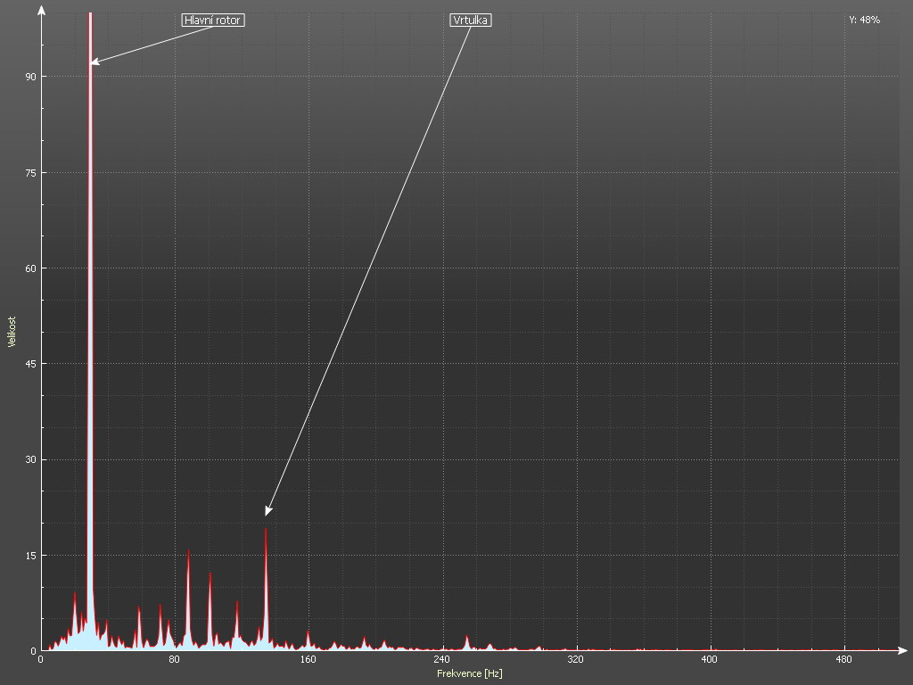

S tímto vrtulníkem ještě nebude mít asi moc lidí zkušenosti, ale já si ho pořídil a je to celkem zajímavý stroj. Je dost podobný Goblinu 500.
Chtěl bych se ale hlavně zeptat na vibrace. Když měřím bez listů tak křivky ukazují maximálně 10-15% velikosti ve frekvenčním pásmu.
Ale jakmile dám listy a měřím venku vibrace tak vyletí hlavně teda na Y ose až přes 90% má to smysl vubec takto vibrace měřit nebo se strachuju zbytečně že mám něco špatně?
Díky za odpověď.
Takto mi to vyletí když dám listy

Dobrý den,
s hlavními listy bych to na zemi neměřil (i z důvodu bezpečnosti).
Dá se ale použít měření vibrací i během letu - využít speciální funkci Analýza vibrací. Aktivuje se např. během visu, pak přistane a připojí jednotku k PC/telefonu.

no tak já to bezpečně měřil i na zemi. Aha ani nevím že taková funkce je. Jak ji aktivuji nebo jet o automatické a jen po ukončení letu zjistím co a jak?

Pokud bez listu nejsou zadne vyrazne vibrace, tak mechanika bude zrejme v poradku. Lisy se daji vyvazit samostatne. Jak celkova vaha, tak teziste listu. U mensiho Devila ty originalni listy vyzadovaly hodne pece nez se podarilo je vyvazit.
Po vyvazeni listu bych s tim sel do vzduchu a pripadne jeste zkontroloval pres mereni vibraci ve visu.
Petr
Posts: 1044
Vseobecne ALZRC listy jsou hruza! Pozor na ne. Musi se hodne dovyvazit.
