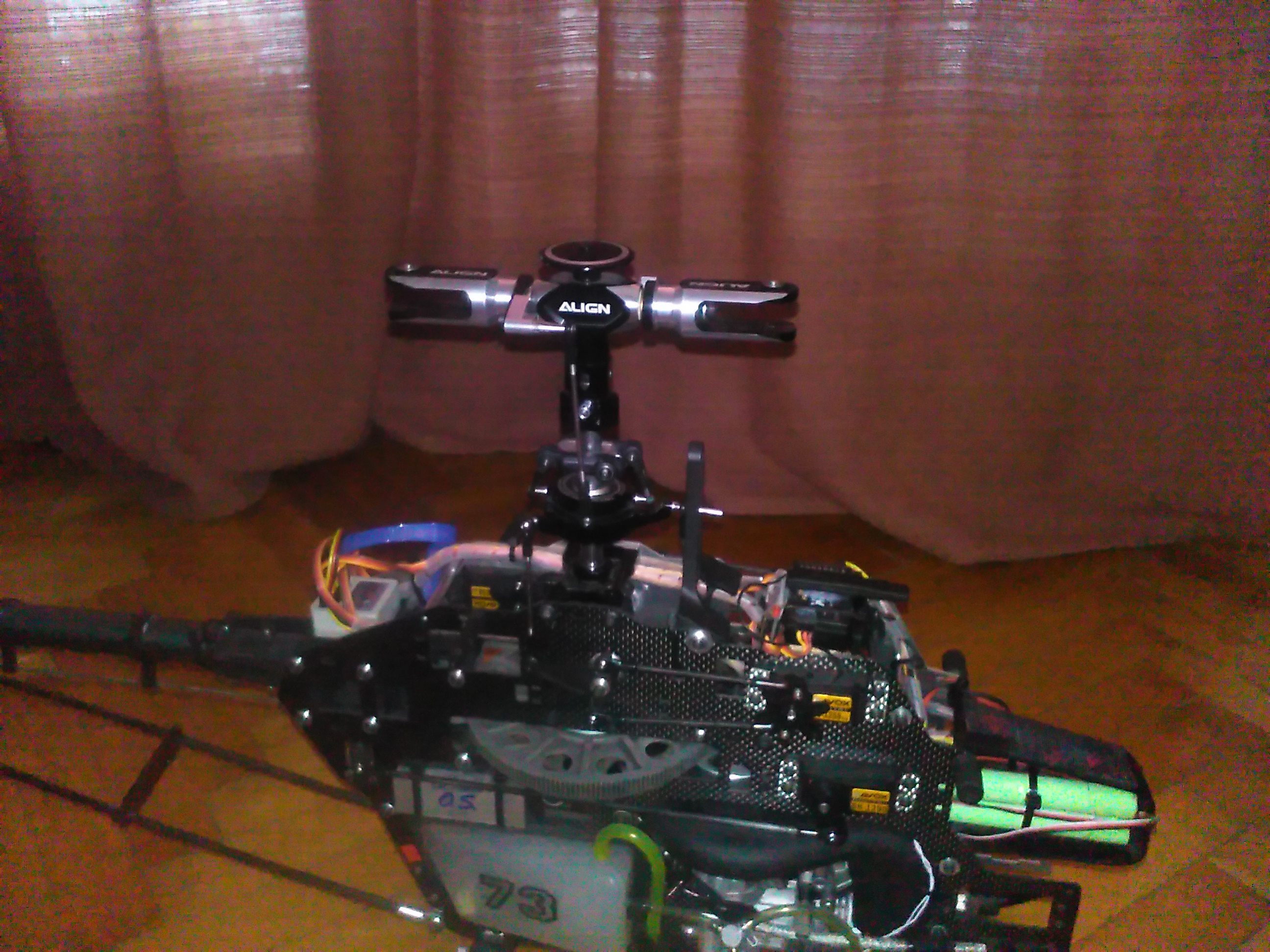

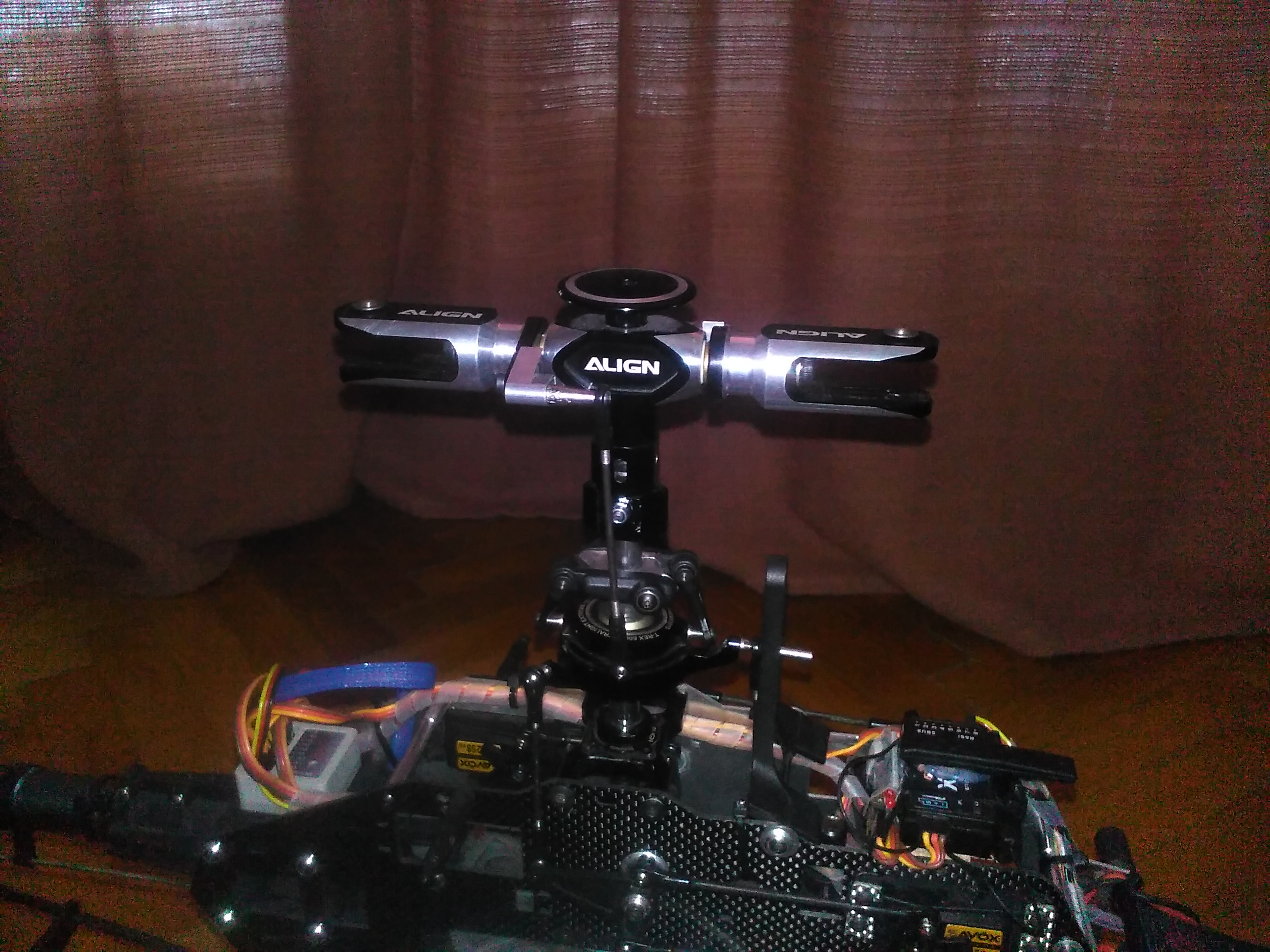

Tady posílám to foto.
Hledal jsem to ještě všude na forech a někde jsem se dočetl, že je lepší,když je dobré otočit unašeče tak, aby byly páky před listy po směru otáčení.Já je ted mám za listy,po směru otáčění,tak jestli to nevadí.
Fakt moc děkuju za rady.

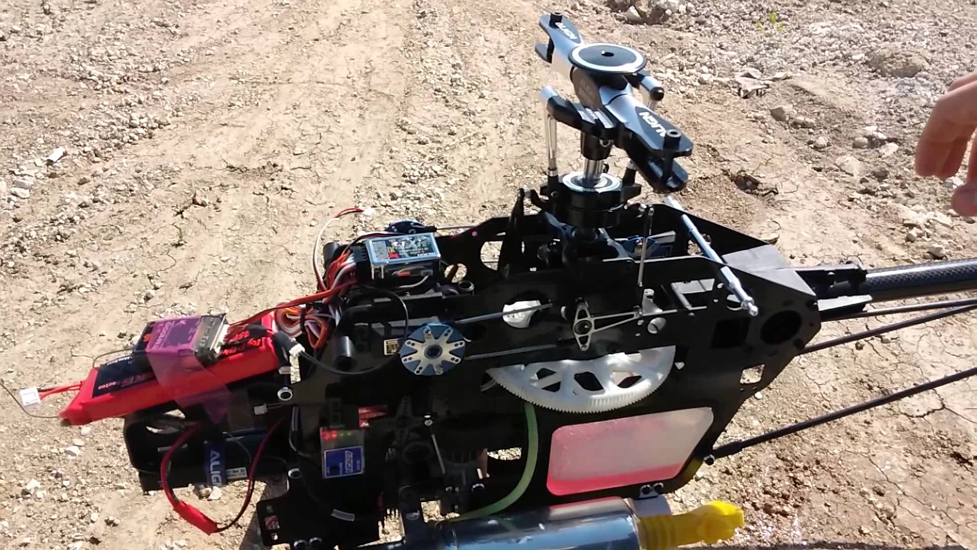

No takhle je to dáno protože to bylo padlové 600N. Táhla jsou na odtokové hraně listu.
Pro bezpadlové listy je těžiště drobet jinak, tak se dávají táhla na náběžnou hranu.
Bude to fungovat tak i tak, pokud dobře nastavíš směry atd ale pokud použiješ bezpadlové listy, asi bych volil úpravu s táhlem před listem viz foto.

V nastavování,jsem začátečník,tak si nejsem úplně jistý,že to bude na poprvé úplně dobře nastavený.Listy mám podle mě pádlové.Zatím nevím,jak to rozpoznat.Ale mám už nastavený jedno bezpádlo 600 Elektro a na ty listy to lítá perfektně.Ale jak říkám,nepoznám mezi nima rozdíl.
Já ty Gripy radši otočím zpátky, aby to bylo po směru před,tak jak to původně bylo,abych měl jistotu že to bude vpořádku
