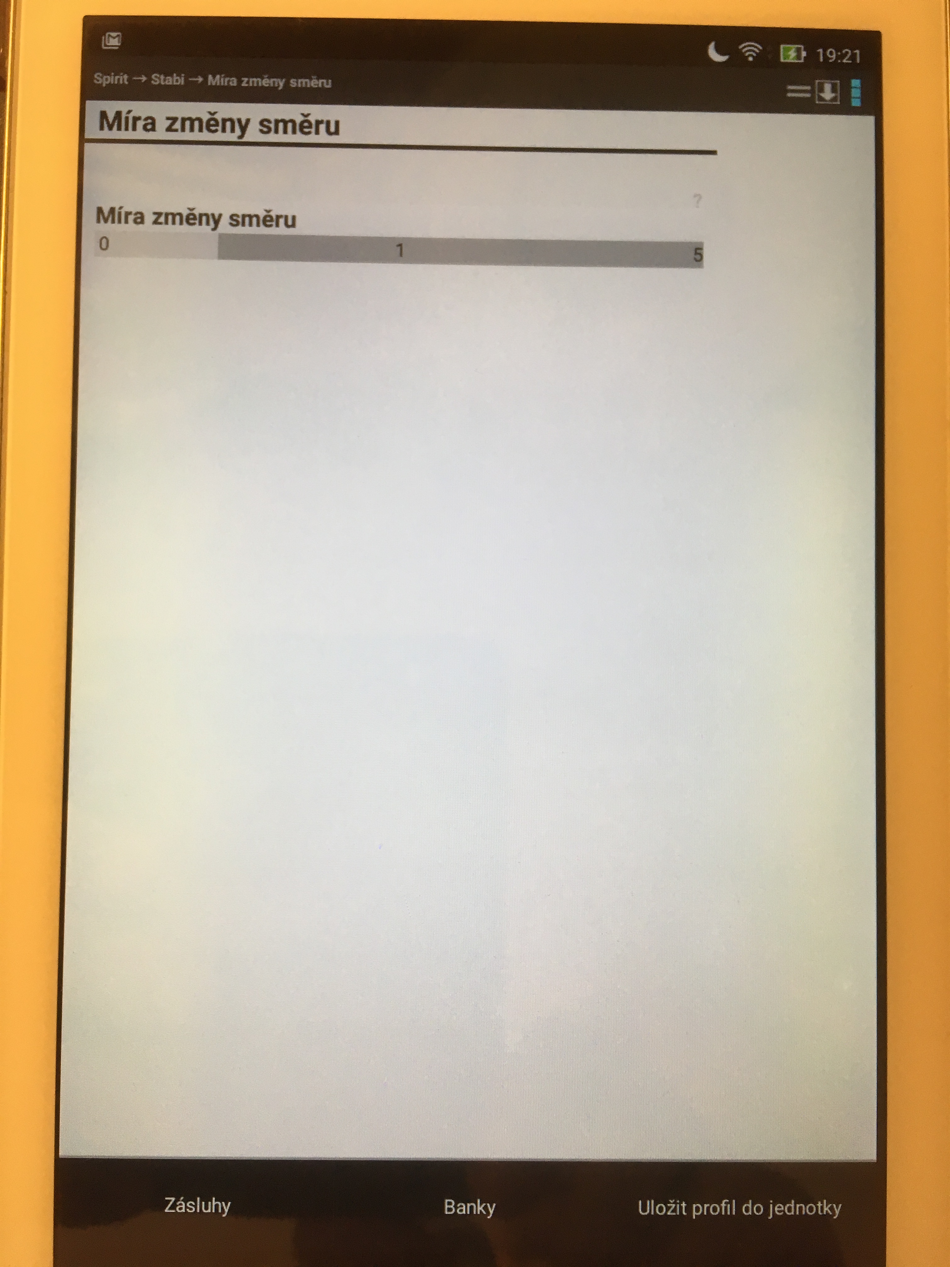

Ahoj,
Ve Windows notebooku, přes USB interface je možné nastavovat "Počáteční reakce":
V Android tabletu je "Míra změny směru":
Jsou tyto parametry to samé? Vypadá to, se tam trochu rozchází názvosloví, navíc "Počáteční reakce" jsou od 1 do 12, a "Míra změny směru" je od 1 do 5.
V tabletu mi tato hodnota nejde vůbec měnit, ovládací pruh je vyšedlý.
Chtěl jsem s tableten na letišti ladit právě ty počáteční reakce alias Míru změny směru. S tabletem to tedy není možné?
Díky za vysvětlení...

To jsou dvě různé věci. Na Pc a tabletu jsi byl pokaždé v jiné záložce. Podívej se na foto.

To já vím, že jsem na jiných záložkách. Ale ty záložky ani stejné neexistují a když ano, mají jiný obsah :?

Ahoj,
obojí je něco úplně jiného.
V obou jsou ale ty stejné parametry. V android i PC aplikaci je Míra změny směru ve Stabi. Tento parametr je pouze v závislosti na zvolené funkci aktivní nebo neaktivní.

Aha, děkuju, budu to muset podrobněji prozkoumat. Mám jak Windows, tak Android i IOS a trochu se v tom ztrácím. Každopádně děkuju za rychlou reakci.
