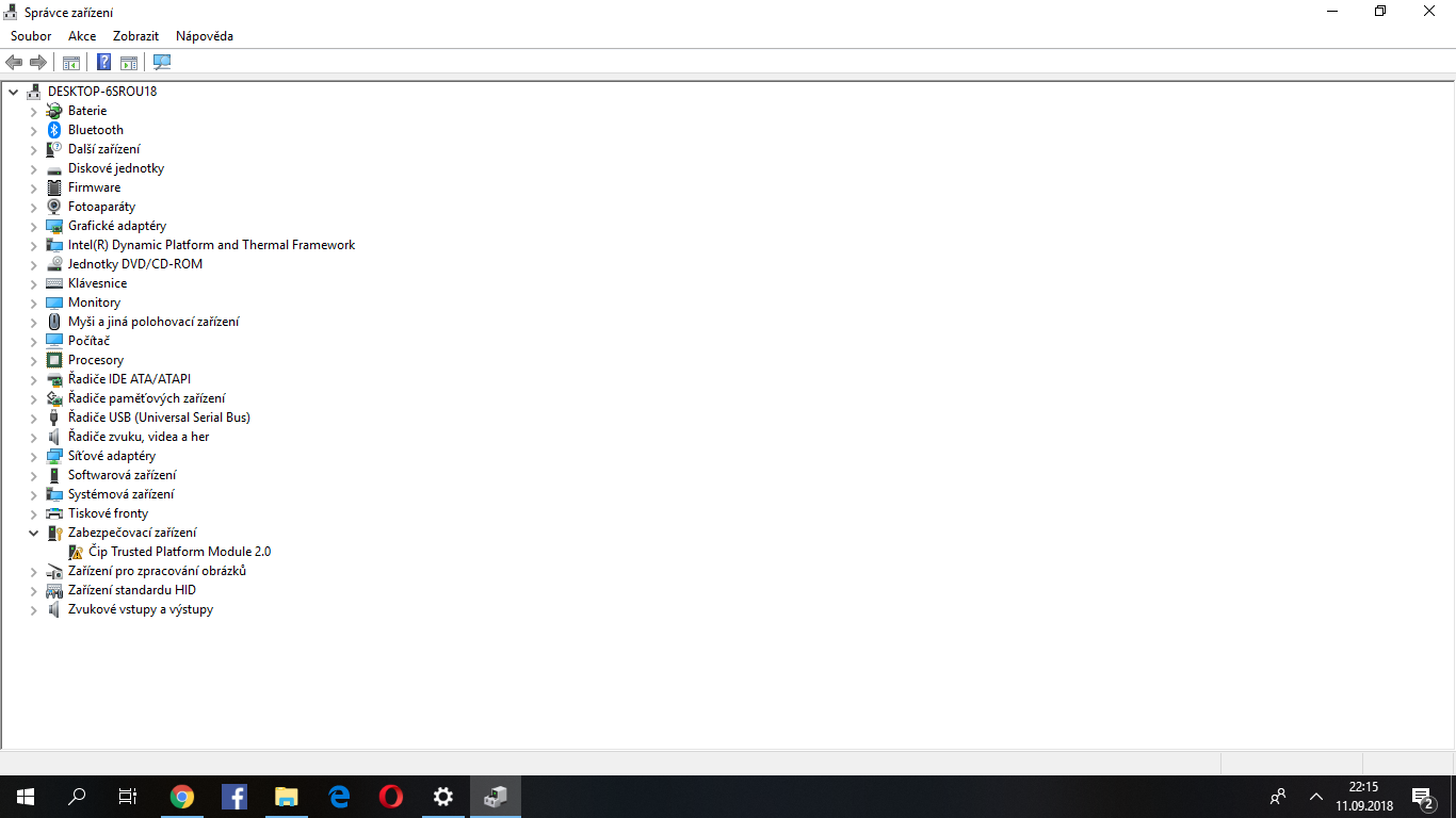

Ahoj,nedaří se mi připojit spirita k PC s windows 10.Nainstaloval jsem si konfigurační software a ovladač,ale po připojení jenotky přes USB to pořád hlásí že interface nebyl rozpoznán.Postupuju podle manálu-zapojit USB do PC,druhej konec do SYS portu v jednotce a připojit napájení.
Když se dívam do správce zařízení,schází mi tam volba "porty"(viz.příloha).
Dělam něco špatně?

Ahoj,
ano, je pravda, že by tam ty Porty měly být.
Není třeba zapínat ani jednoku, stačí pouze připojit USB interface do PC a hned by to mělo ve správci zařízení naskočit.
Zkusil bych zapojit USB interface do jiného portu, pokud je volný. Příp. pokud se používá nějaké prodloužení, tak zkusit bez něj.
Svítí LEDky na USB interface po zapojení? Měly by ihned svítit 2.

Díky za radu!Zkusil jsem zapojit USB do jinýho portu a už to běží.I ve správci zařízení jsou už teď porty viditelný.
Zkoušel jsem snad všechno,ale tohle mě nenapadlo.
