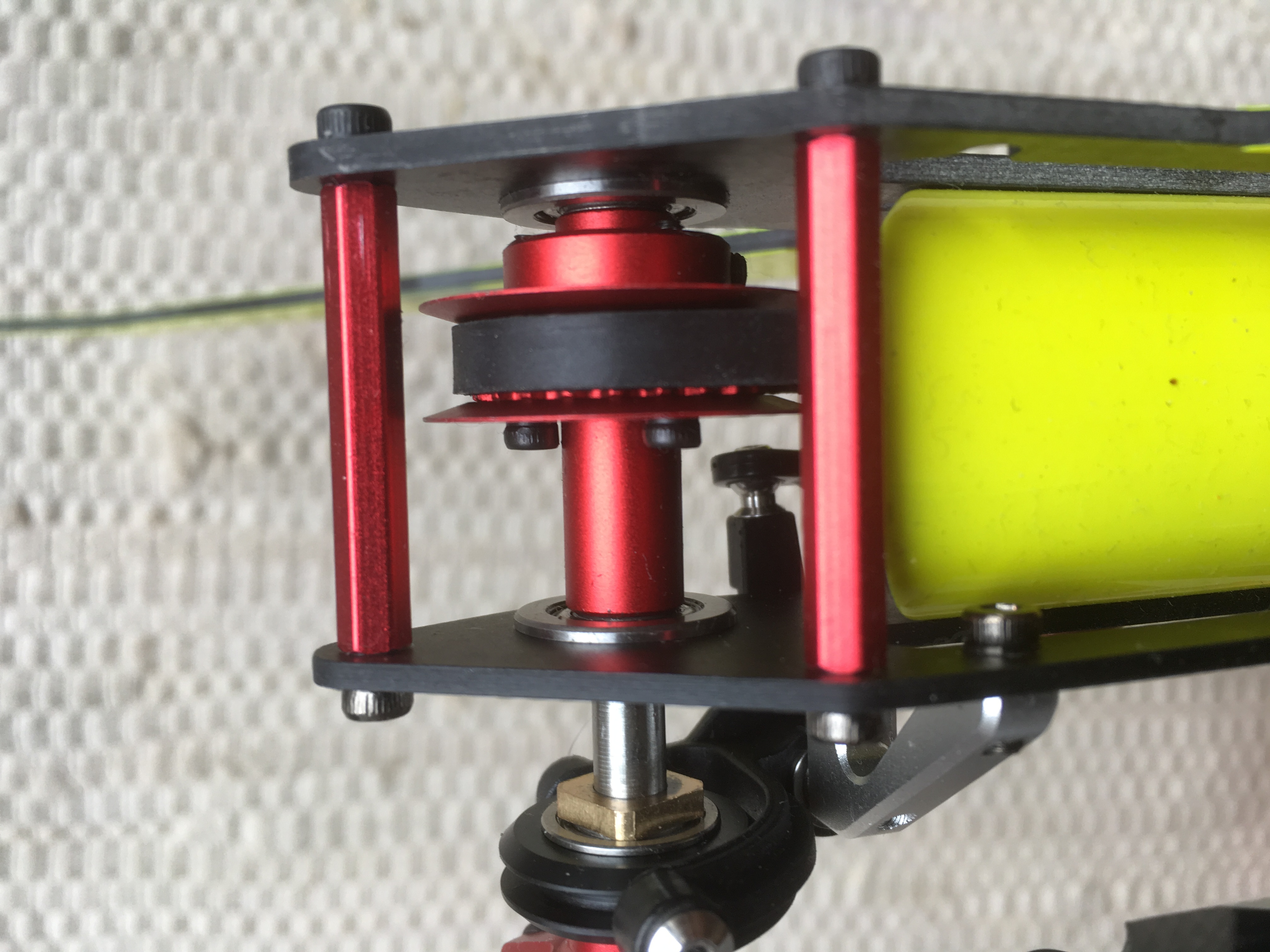

mám čerstvě sestavenou stavebnici Devil 505 (klon Goblina 500) - pohon vrtulky je řemenem.

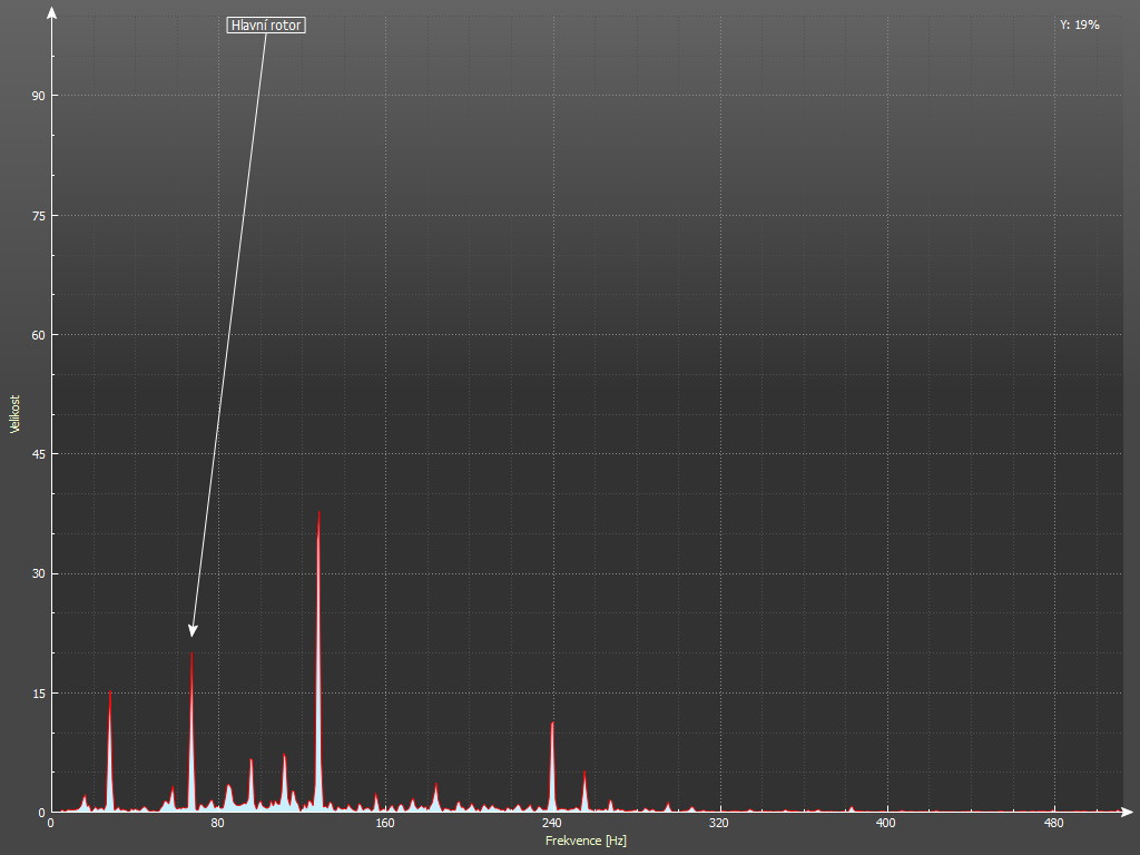

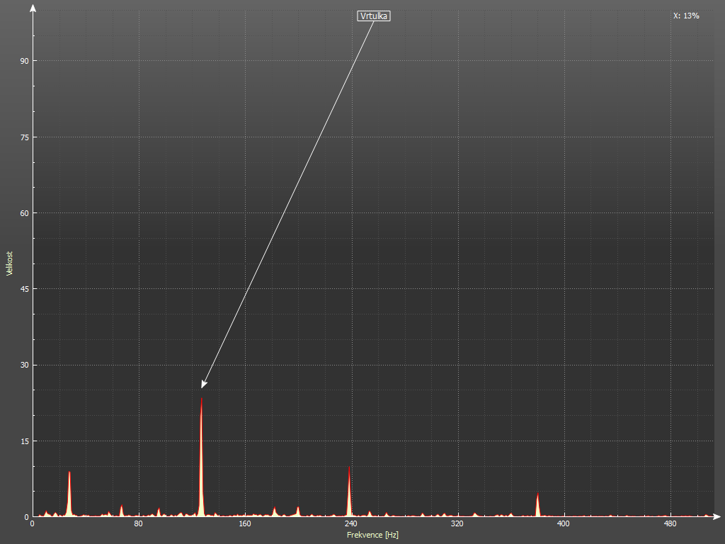

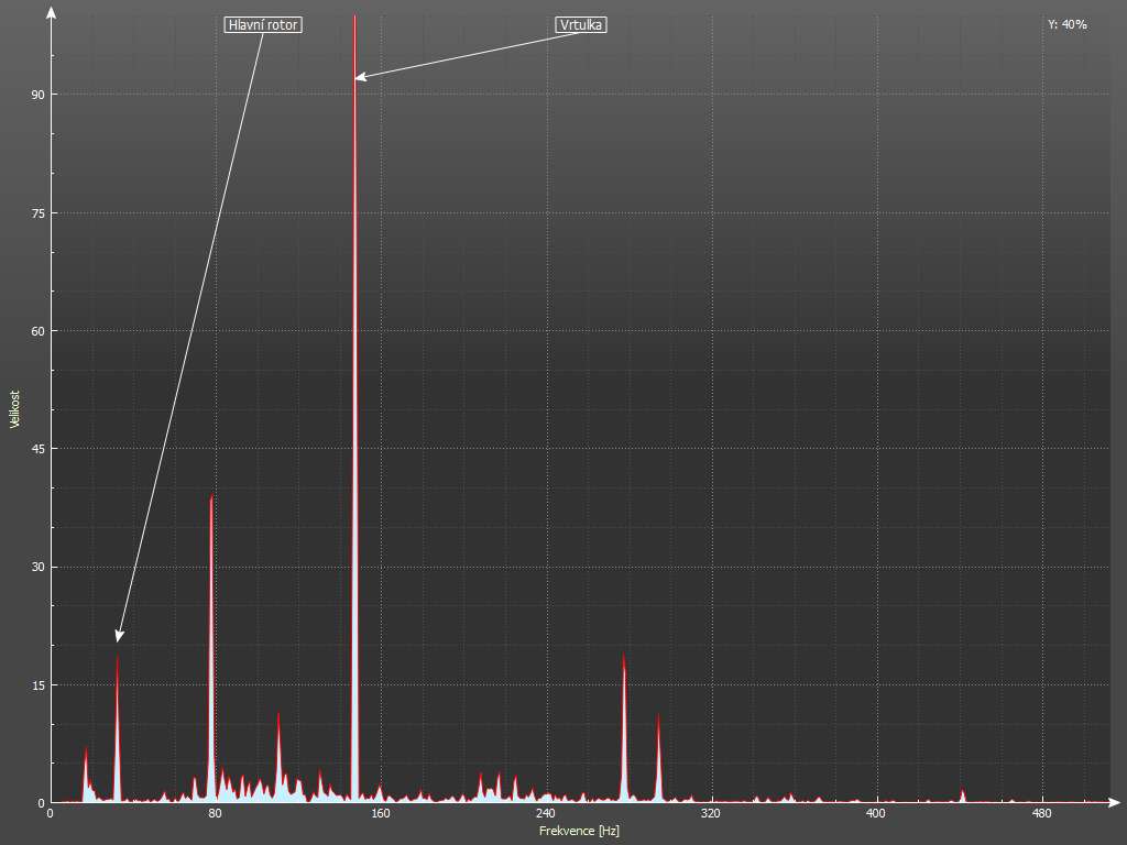

Zkusil jsem roztočit bez listů a změřit vibrace. Vidím pekelné vibrace vrtulky, hlavně v ose Z (směrovka), viz obrázky.
Máte prosím někdo tip, kde hledat závadu, na co se zaměřit, jak odstranit? (Řemínkovou heli jsem dosud nikdy neměl)
Děkuji za tipy!
Zde obrázky pro nízké otáčky (1610RPM):

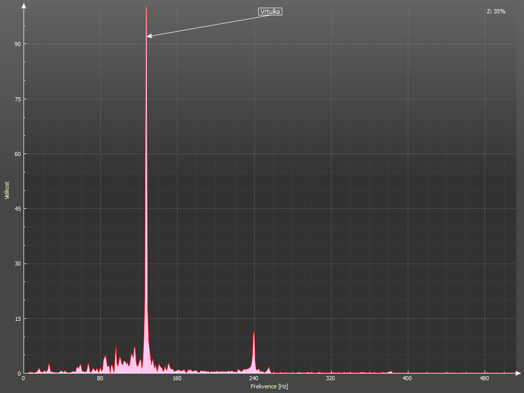

A zde ještě při otáčkách 1900 RPM:
Posts: 12849
Ahoj,
vypadá to, že opravdu vibruje vrtulka. Bude to s velkou pravděpodobností buď hřídel nebo něco co na ni není vyvážené. Méně pravděpodobně se bude jednat o problém s ložisky.
Zkusil bych sundat vrtulkové listy a zopakovat měření. Pokud tam ta špička bude pořád, ale menší, tak ten zdroj problému je ještě někde dál. Vrtulkové listy ho pouze zesílí.

Děkuji za tip. Ta měření jsem ale dělal bez vrtulky. Na pohled a pocit vše jde hladce, bez drhnutí, řemenice vypadá že do strany neháže (zkouším nehtem přiloženým ze strany k řemeničce, při rychlém ručním protáčení necítím vůbec žádné výchylky - zcela hladký pohyb.). Je mi divné, co by mohlo na tom ocase generovat vibrace v ose směrovky, tj. do strany? Ohnutá hřídel nebo nevyvážená řemenička by vibrovala výškově/podélně, tedy v ose výškovky, ne?
Posts: 12849
Bohužel ty vibrace se mohou přenášet různě dle konstrukce modelu.
Pokud to bylo bez vrtulkových listů, pak se vibrace většinou alespoň zdvojnásobí.
Okem to často nejde poznat, musí se hřídelka pokutálet po skle. Někdy jde třeba jen o díly, které si nesedly ve vrtulce - ložiska - nebo chybějící podložka, apod.

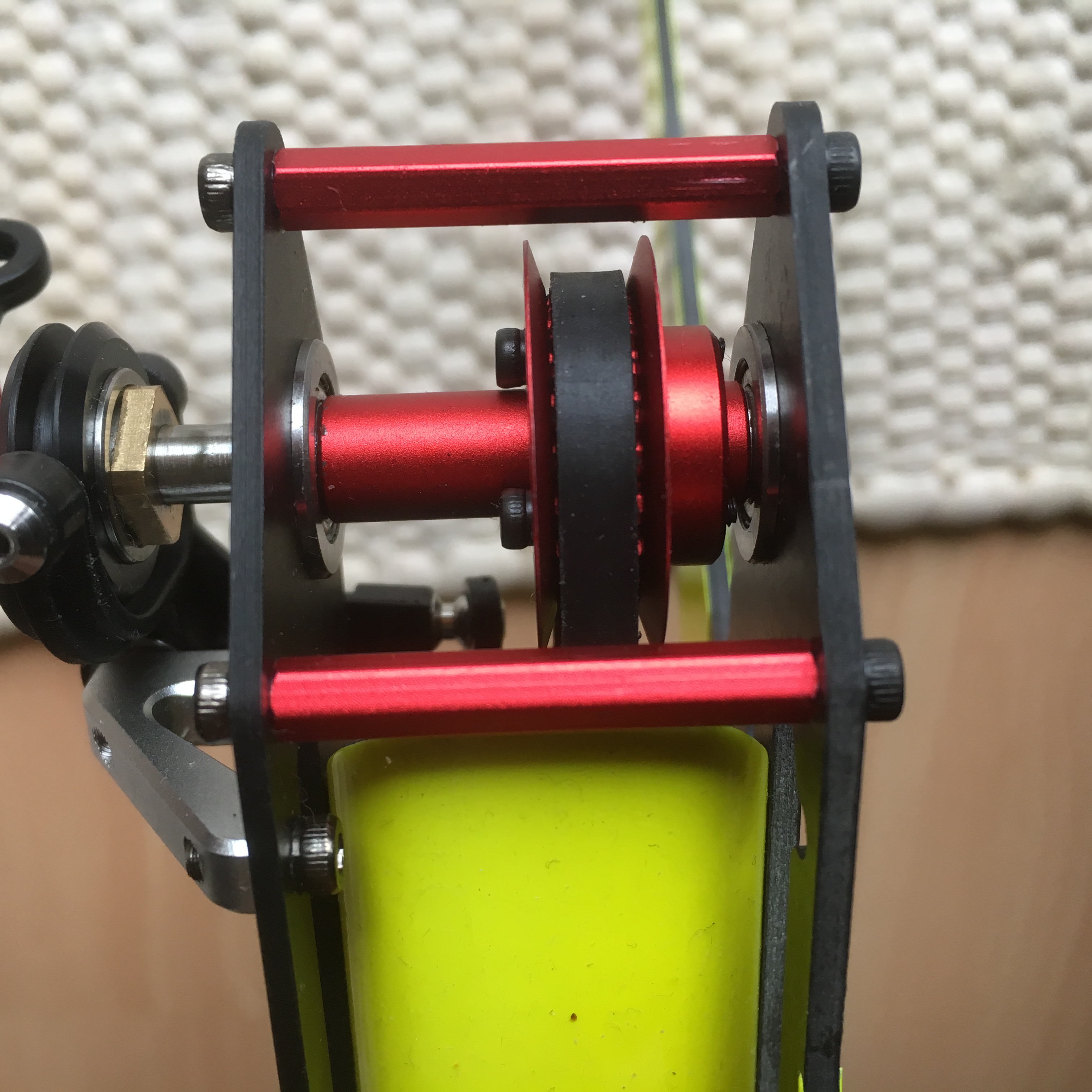

Něco jsem našel, řemínek nejde přesně středem zadní řemeničky, možná se bokem dotýká. Zkusím usadit zadní domeček tak, aby řemínek chodil středem. Mohlo by to být ono? (S řemínkovými heli jak jsem psal nemám dosud zkušenost)
Posts: 12849
Toto by problémy dělat nemělo. Má to takhle většina heli, protože řemen je protočený o 90° a táhne ho to na jednu stranu. Kdyby se řemen otáčel na druhou stranu, tak půjde zase na druhou stranu.
Woita
Posts: 201
Aha, myslel jsem že bych mohl šikovným nakloněním domečku do strany docílit toho řemínku ve středu - povolit bočnice domečku, přišponovat (tj. naklonit hřídelku do strany), přitáhnout. Možná to vyzkouším, ale jestli píšeš že by to nemělo způsobovat ty vibrace, tak budu dále zkoumat okolo vrtulky.
Prozatím děkuju za rychlé reakce, až na to přijdu, napíšu sem.
Woita
Posts: 201
Tak skutečně se to dá naštelovat tím nakloněním domečku - povolit oba šrouby po straně domečku, posunout (naklonit) domeček, šrouby utáhnout. je to dost piplačka, záleží na opravdu malých změnách toho naklonění, ale dá se to doladit. Nevím jestli to někdo řeší, ale určitě to není na škodu, když řemínek jezdí samovolně uprostřed řemenice:
Jestli to bude mít vliv na vibrace, těžko říct. Budu testovat a dále zkoumat.

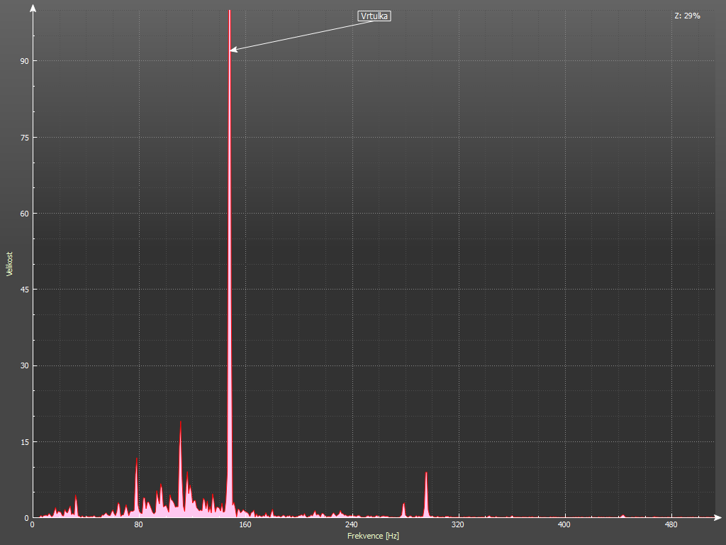

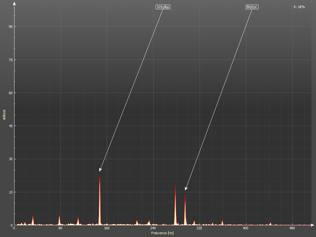

4) Nasadil jsem komplet mechaniku vrtulky (ale bez vrtulek) a měřil při různých otáčkách.
Výsledek:
Při 1600 RPM zvýšené vibrace vrtulky, cca 80%.
Při 1900 RPM zvýšené vibrace vrtulky, cca 80%.
Při 2100 RPM nízké vibrace vrtulky, cca 30 - 35%.
Zřetelně tomu nesedí ty nízké otáčky, počítám že vibruje řemen a to budou ty vibrace co od začátku řeším.
Tento vrtulník (Devil 505) má mít vyšší otáčky, 2200 se považuje za nízké (dle návodu 2200RPM jsou nízké otáčky pro první let).
Takže budu muset přenastavit governor, řekněme ža tam dám 2200 - 2300 - 2400 RPM. Pak se uvidí, podle mě ty vibrace ještě poklesnou.

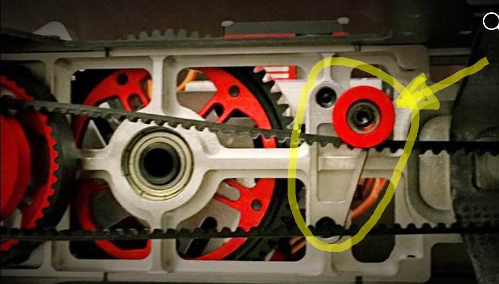

A také čekám na součástku, je to něco jako napínák, spíše vodítko řemenu, bude to přispívat k tlumení případných vibrací řemenu.
Níže přikládám PDF obrázek vibrací při různých otáčkách, prosím o krátký kmentář...
Moc děkuji!
