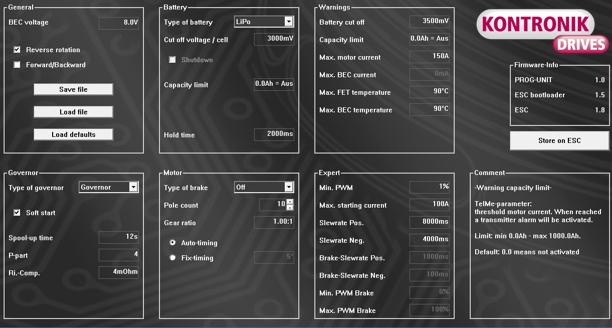

Ahoj. Resim take telemetrii, jen mam Kosmika 160 HV.
V jeho nastaveni mam vse v default.
Spotreba mi tak nejak sedi, upravil jsem na 108%.
Resim ale otacky. Ve Spiritu mam nastaven pomer dle SAB tabulky (10.2, mam 20 zubu) a motor mam 10ti polovy. Takze jsem ve Spiritu nastavil 5. A hodnoty jsou misto kolem 2000 lehce pres 1000.
Takhle od oka bych tam mel nastavit asi hodnotu 4. Ale z ceho tahodnota vychazi, resp. podle ceho by se mela nastavit? Je to opravdu pocet polu deleno 2ma?
Pokud ano, tak pak jediny, co by nemuselo hrat, je ten pomer.
A jeste, prosim. Telemetrie mi ukazuje (asi) nesmyslne hodnoty prpudu BECu (77A) a reglu (274A) a to pri provozu na stole, bez listi.
Do ceho mam, prosim, hrabnout?
Jeste by mne zajimalo - Kosmik 160 HV ma 3 porty pro telemetrii. Ale v navodu se pise, ze nema a ze je ma jen Kosmik cool:-) a je k nim napsano, ze jeden je telemetrie port 1, prostredni Futaba, treti telemetrie port 2.
Kam mam, prosim, kablik dat? Nemuze toto zpusobovat vyse popsane nepresnosti?
Edit: k tem hodnotám proudu u BECu a reglu - uvedene hodnoty nejsou hodnoty trvaleho odberu, ale maximalni zaznamenane. Aktualni odber tak nejak odpovida. Tyto spicky jen na chvilku skocily.
U telemetrie mam nastaven interval 2s.
Diky, Milan

Ještě doplňuji k již napsanému - na Kosmiku jsem přehodil telemetrický kabel z krajního portu do prostředního a vysoké peaky v proudovém zatížení jsou stále zaznamenávány. Pokud (točím na stole a bez listí) jen běží motor, spotřeba BECu je 0. Pokud hýbu vrtulkovým server, spotřeba 0A. Vysoké hodnoty se objeví jen když hýbu cyklikou.
Stejně tak přetrvává nepřesné měření otáček.
Díky za radu, co s tím!
Milan
Sent from my LG-H815 using Tapatalk
Posts: 13039
Dobrý den,
co se týče BEC CURR tak tam není zobrazen odběr BEC ale vibrace modelu.
Telemetrické proměnné jsou zobrazeny zde:
http://manual.spirit-system.com/index.p ... C3.A1_data
Právě připravujeme nový firmware, kde bude podpora také nového telemetrického protokolu u regulátorů Kontronik Kolibri, Jive Pro a Kosmik.
Protokol je daleko lépe zpracovaný a převážně otáčky již jsou přenášeny vždy korektně.
Mělo by to ale ukazovat správně - důležité je nechat výchozí nastavení v K-Konfig, tj. počet pólů motoru na 2. V programu Spirit Settings již dle opravdových parametrů modelu.
Takže tam by s tím problémy být neměly.
