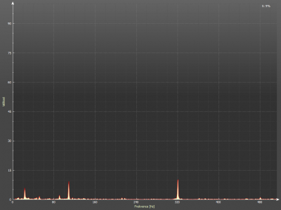

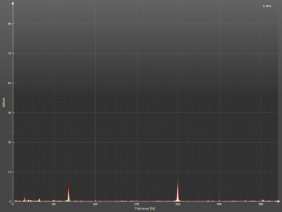

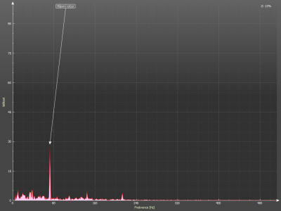

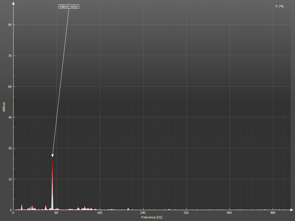

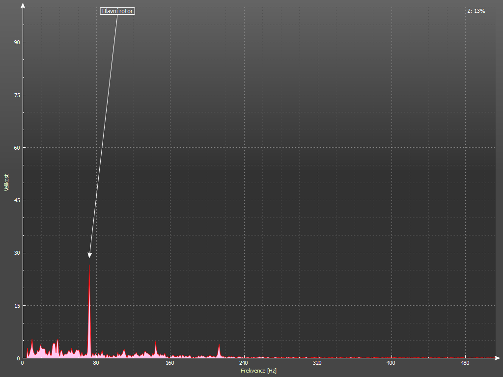

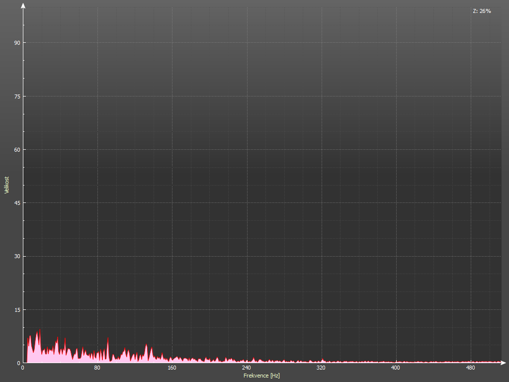

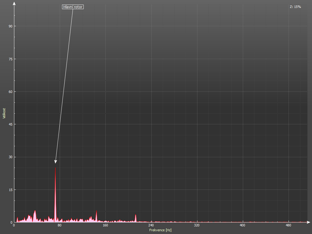

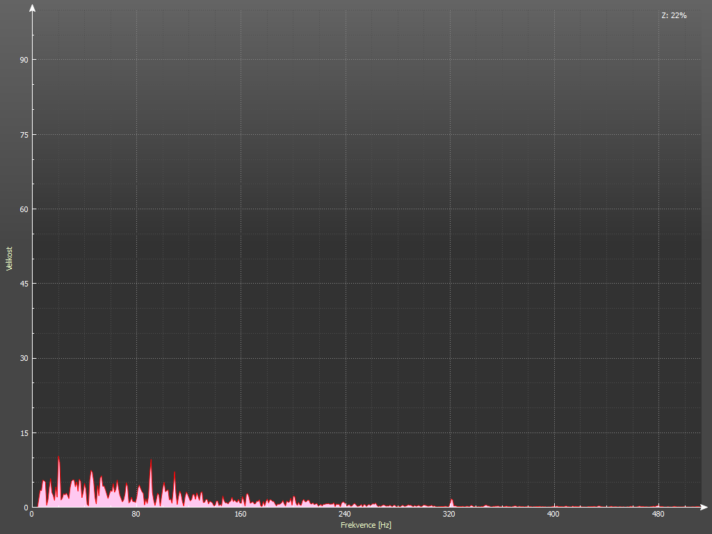

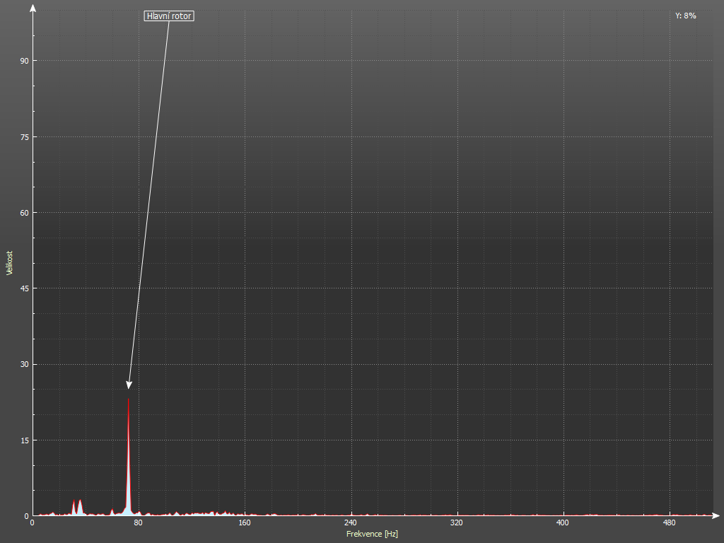

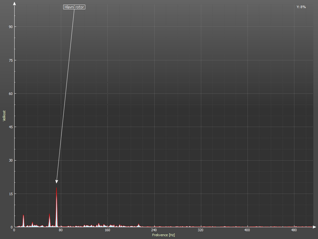

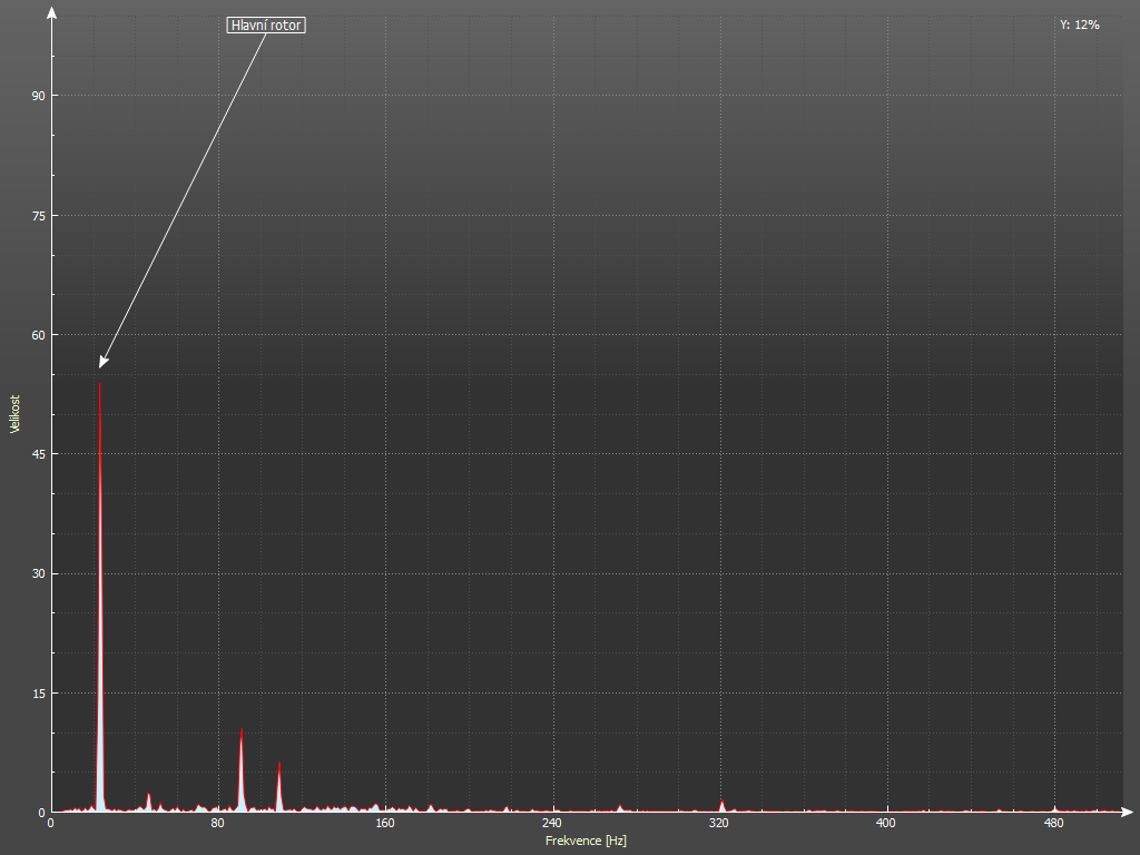

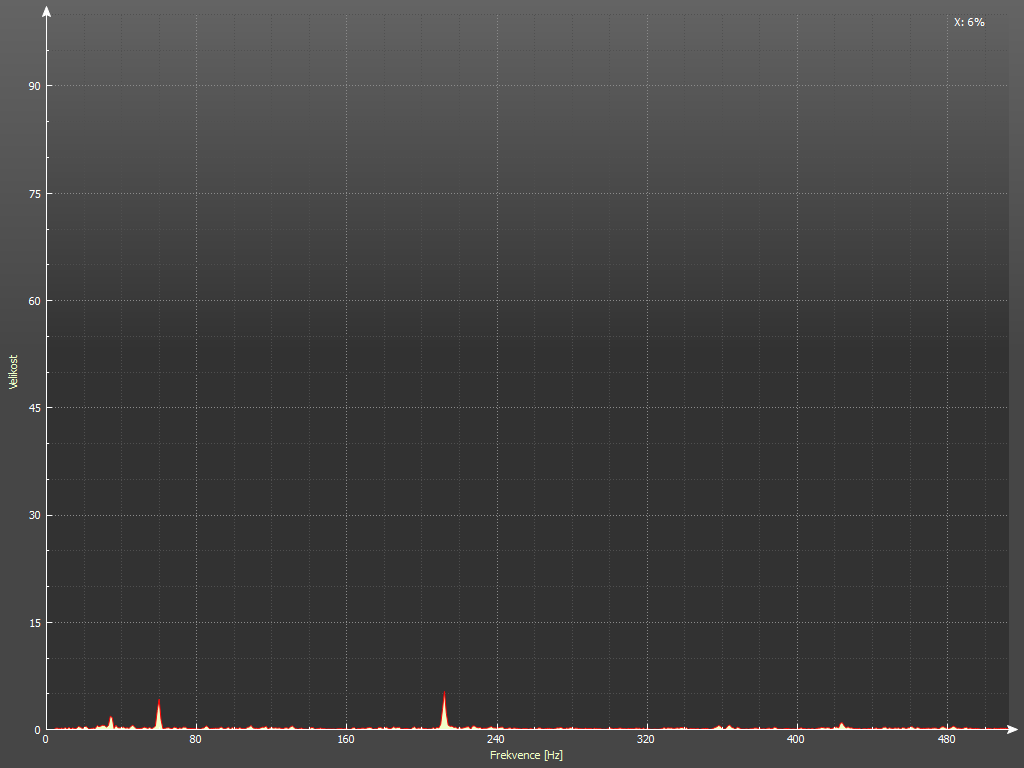

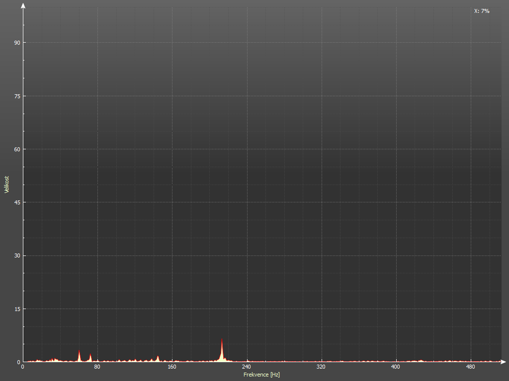

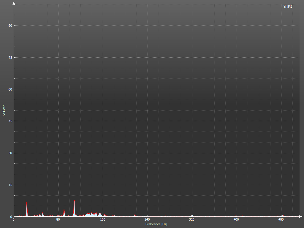

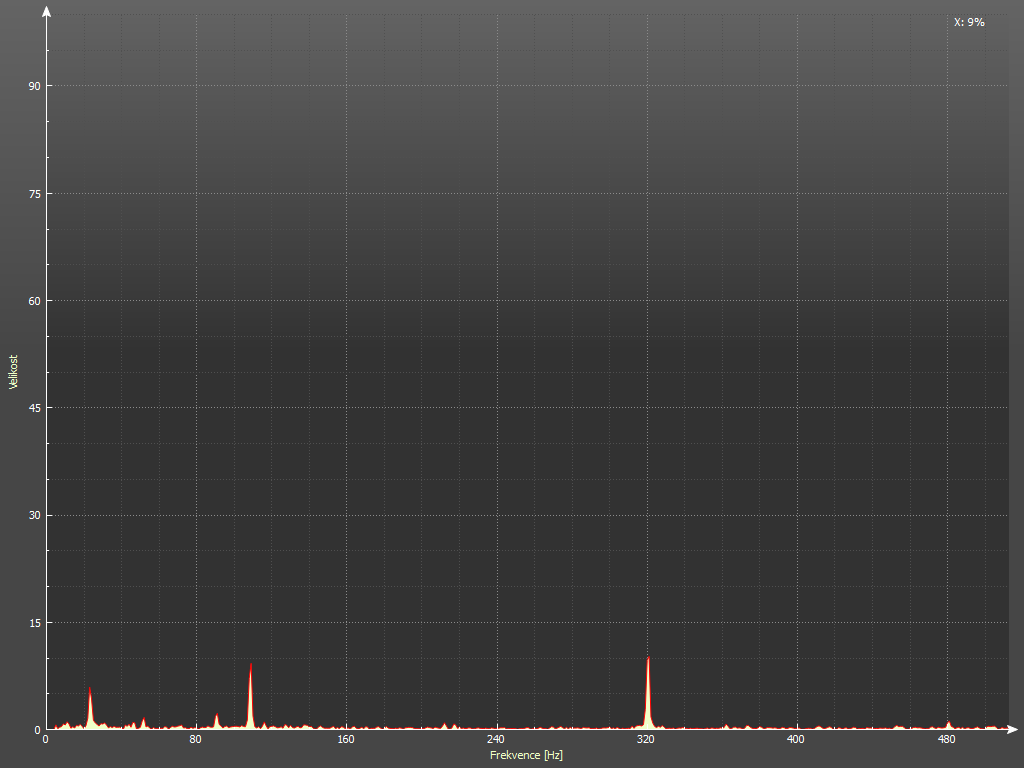

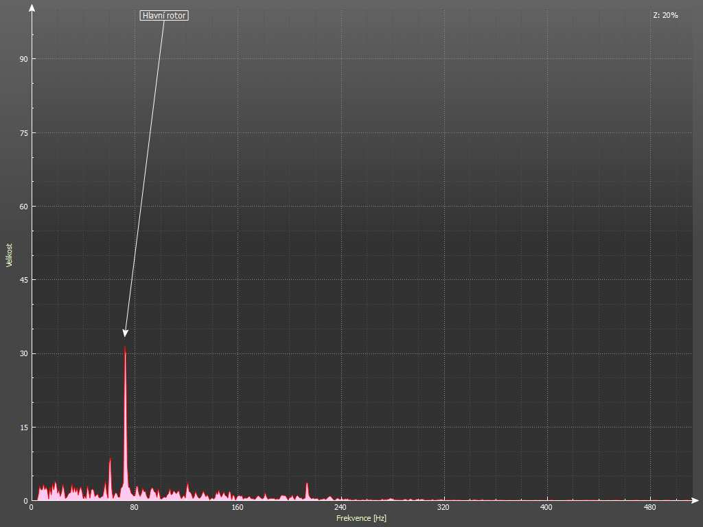

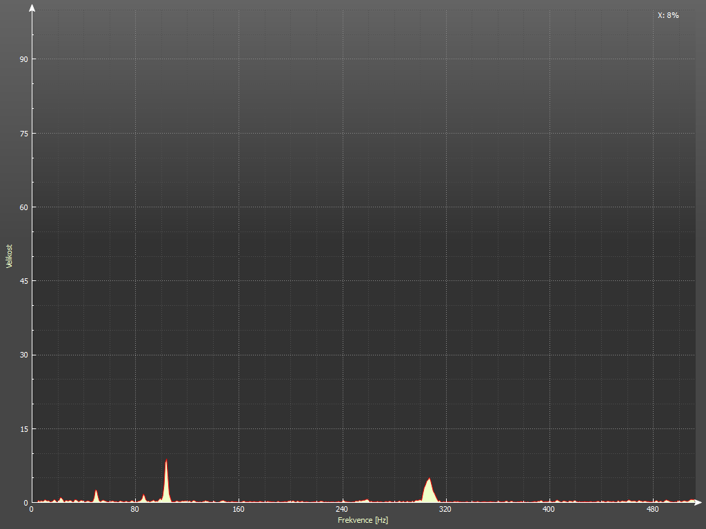

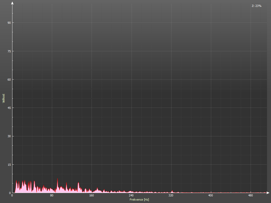

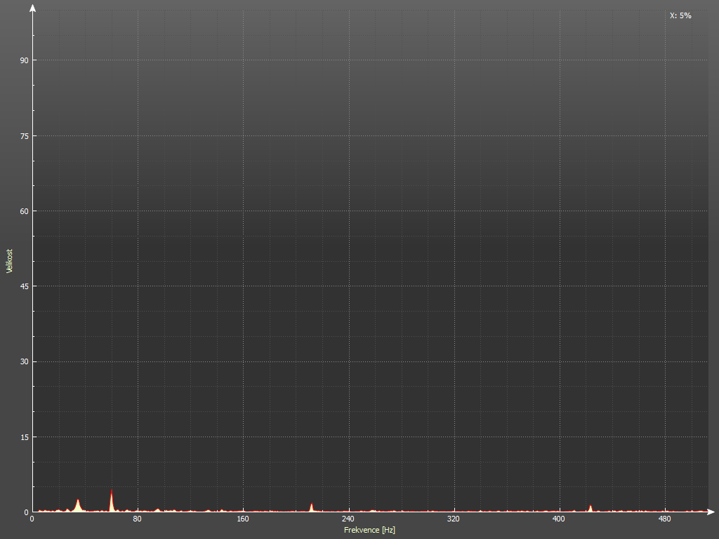

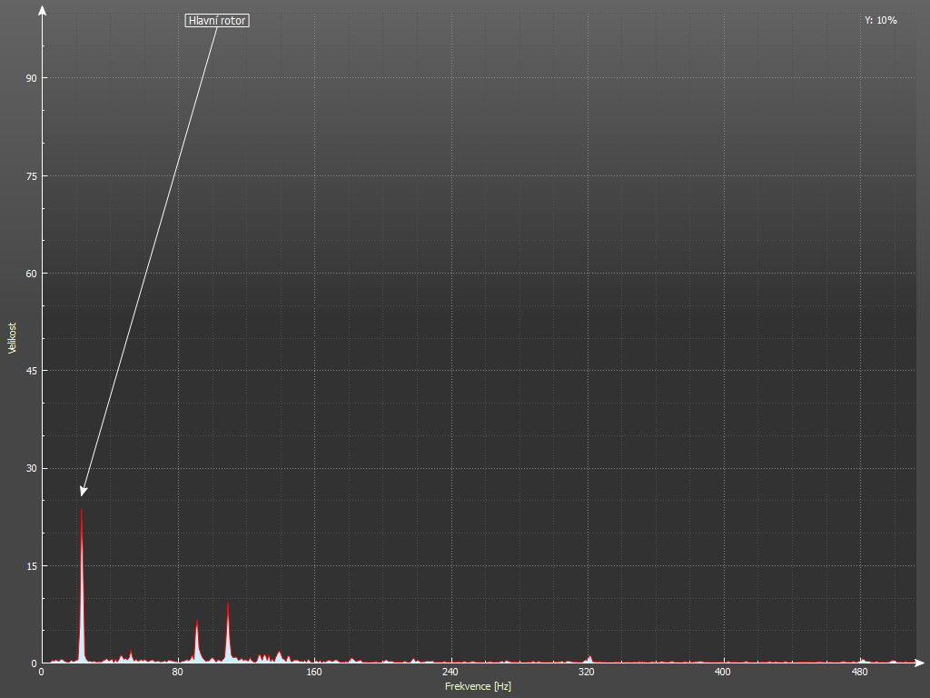

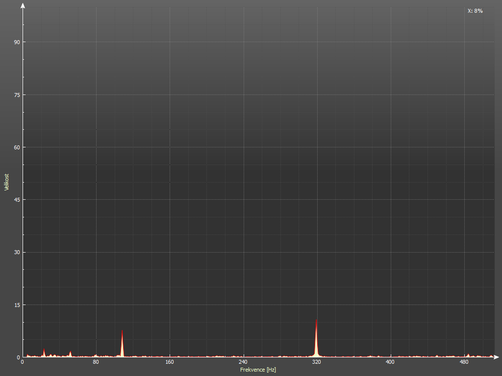

Ahoj, mám polomaketu od robanu a při testování se nemůžu zbavit vibrací, kdy mi heli hlavně při rozběhu v nižších otáčkách skáče po zemi.Ve vyšších otáčkách je to trochu lepší, ale prostě něco je špatně.
Samotnou mechaniku zkouším na provizorním podvozku z prken.Původně jsem myslel že je to listy.Ty mám z německa a jsou opravdu dobře vyvážené už z výroby.Zkoušel jsem i změnit lehce váhu listů vůči sobě nebo při stejné váze lehce posunout těžiště jednoho z nich, ale heli sebou pořád mlátila.Náhon je z motoru ozubeným řemenem na řemenici a zní pak ozubeným kolem na kolo přímo na hl. hřídeli.
Řemen není napnutý tak, že by ty vibrace mohli být z toho (alespoň si myslím)
Bohužel jsem si všiml že cyklika trochu háže, ale i bez cykliky jsem naměřil vibrace.Tak jsem zkoušel přeměřit ozubené kolo na hlavní hřídeli.To háže na čele(tam kde nejsou zuby) do 0,3mm myslíte že to už může způsobovat takové vibrace, že při nasazení listů se tak zesílí až to začne skákat?(možná když se k tomu přidá ještě vibrace od cykliky tak možná, nevím..)Obvodové házení ozubeného kola na hl. hřídeli - asi tam něco bude, ale když jsou tam zuby těžko to měřit úchylkoměrem.
Čelo toho ozubeného kola bych mohl přebrousit nebo destičkou ze soustružnického nože přejet přímo na helině.
Opravdu nevím co s tím, co je ten největší problém.
Přikládám obrázky z měření.
Divné mi přijde, že v ose Z jsou vibrace od hlavního rotoru často V NÍZKCÝH OTÁČKÁCH A VE VYSOKÝCH SE ZTRATÍ.
komplet mechanika bez hlavních a vrtulkových listů.otáčky rotoru cca 850

komplet mechanika bez hlavních a vrtulkových listů.otáčky rotoru cca 1250

bez hlavy, hlavních a vrtulkových listů.otáčky rotoru cca 850

bez hlavy, hlavních a vrtulkových listů.otáčky rotoru cca 1250

bez hlavy,cykliky, hlavních a vrtulkových listů.otáčky rotoru cca 850

bez hlavy,cykliky, hlavních a vrtulkových listů.otáčky rotoru cca 1250
Posts: 13039
Dobrý den,
vibrace nevypadají nijak zvlášť špatně avšak s listy se to většinou výrazně zhorší.
Spíš bych doporučil opatrně provést měření s nasazenými vrtulkovými listy.
Pokud může model během měření po prknech pohybovat, tak to přidá další vibrace, ale budou to pouze ty malé špičky na nízkých frekvencích.
Většinou je problém právě v mechanice vrtulky.
Jakým způsobem skáče model? Pokud je viditelně problém na hl. rotoru, může být např. něco nesymetrického v rotorové hlavě. Příp. může být příčná hřídel příliš volně a listy začnou kmitat, jsou-li v rovnovážné poloze. Problém by pak vznikal jen v určitém rozsahu otáček.
