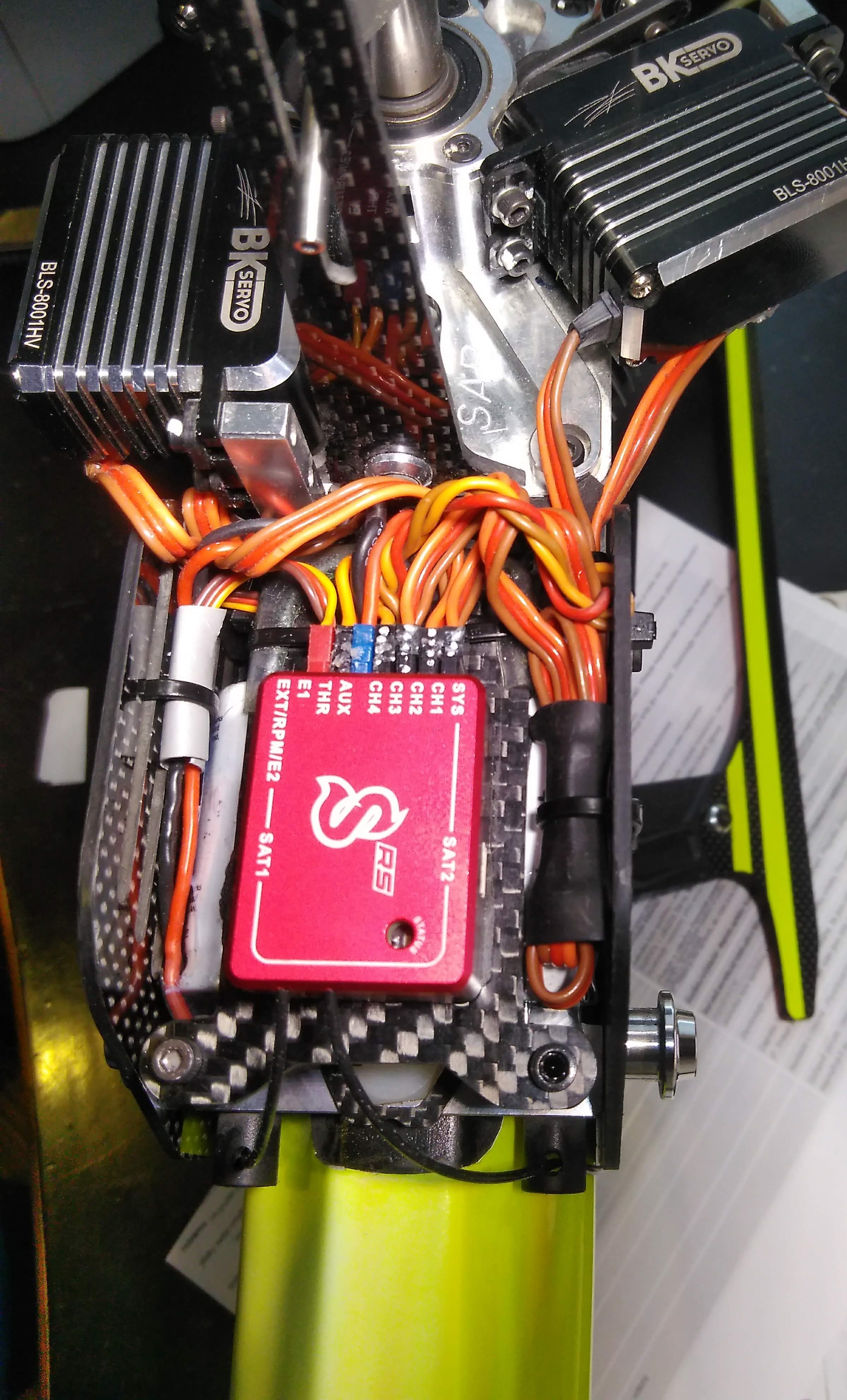

dnes mi dorazil novy spirit RS
namontoval zapojil a mazal jsem na letiště
zalet proběhl v klidu trošku jsem ladil ale stejně mi přijde že vrtulník vic plave
po startu ok a po prvnim lopingu začne jakoby plavat
a při asi 5 letu při piroflipu vrtulka zbláznila a protočil vrtas neřízeně dvě kolečka pak se schopil a vklidu přistlal
prosil bych pomoc s hodnotami nastaveni

Ahoj,
jestli je stejné nastavení, tak tam problém nebude. Mělo by to létat téměř shodně.
Spíš záleží zda je stejné umístění jednotky, jak jsou umístěny kablíky či jsou opravdu stejné otáčky, jako byly předtím.
Vrtulka může ustřelit, pokud jsou příliš nízké otáčky nebo se objeví nějaký mechanický problém. Pokud se jen přehodily, kdy předtím (např. včera) létal model s Pro, tak nastavení zůstane totožné. Záleží co vše je jinak a mohlo se změnit.
Antény by měly být také volné, upevněny až v po několika cm od jednotky.
Takže nastavení po prohození Spirit Pro za RS by mělo být naprosto bez změn po všech stránkách. Pokud chování není stejné, je to způsobeno těmi odlišnostmi. Bohužel více podrobností neznám, tak je těžko říci co může být jinak. Ale hlavně upevnění jednotky dělá opravdu hodně.

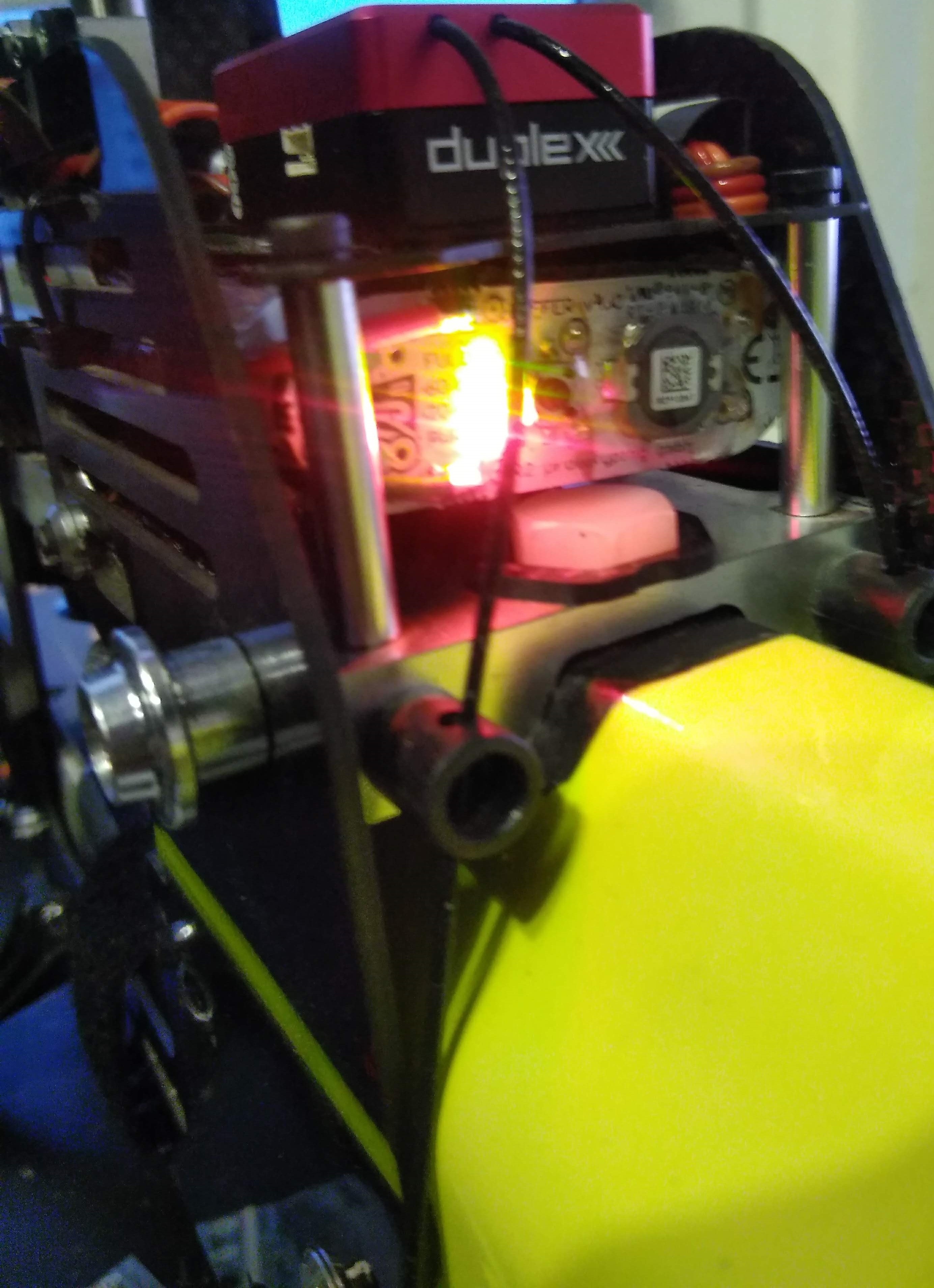

naposled jsem lital se Spirit PRO v utery vrtulnik G770
jednotku RS jsem osadil na stejné misto jako PRO, antény taženy stejně jak jeti přijímač, po přistani byly jen žlute zavady Cyclic Ring byl aktivován: a Překročen limit vrtulky:

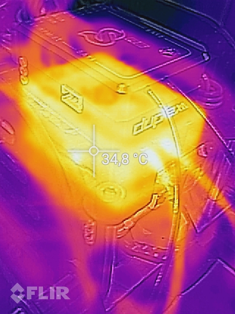

Je možné zkontrolovat, zda se jednotka příliš nezahřívá? Např. po 10 minutách po zapnutí.
Děkuji, teplota by mohla být v pořádku.

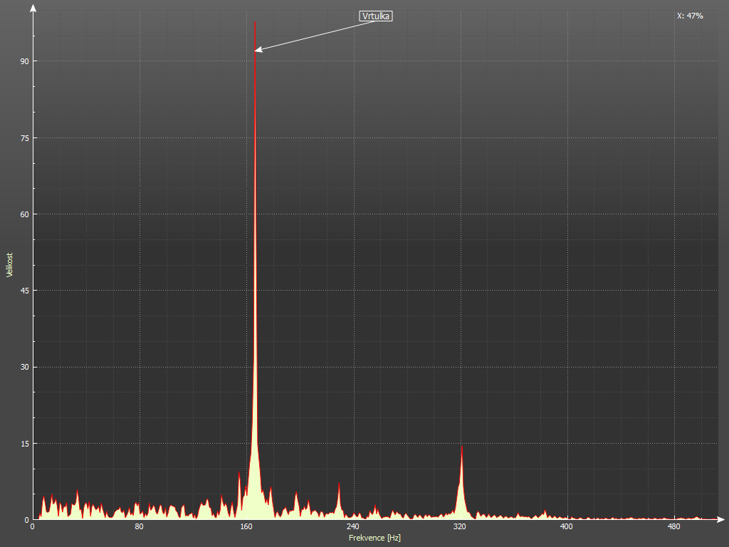

Těžko říci jak záloha ovlivňuje jednotku. Nemělo by se to hlavně třást.
Spíše je problém na vrtulce. Na ose Y budou vibrace zřejmě vyšší. Pokud se nasadí listy, vzrostou vibrace asi 2-10x tolik. Teoreticky tedy 100 - 500%, což je na prahu integrity modelu.
Takže je dost možné, že je v mechanice vrtulky něco (moc) špatně
Vypadá to na ohnutou hřídel nebo jinou nesymetrii u vrtulky.
Tyto vibrace záloha nedělá.
